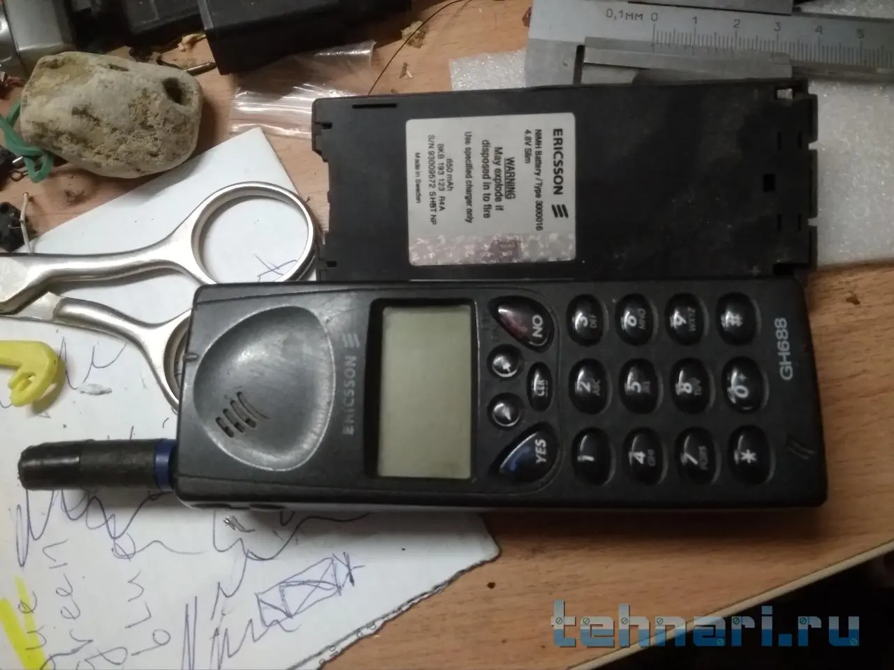

Имеется данная модель телефона.

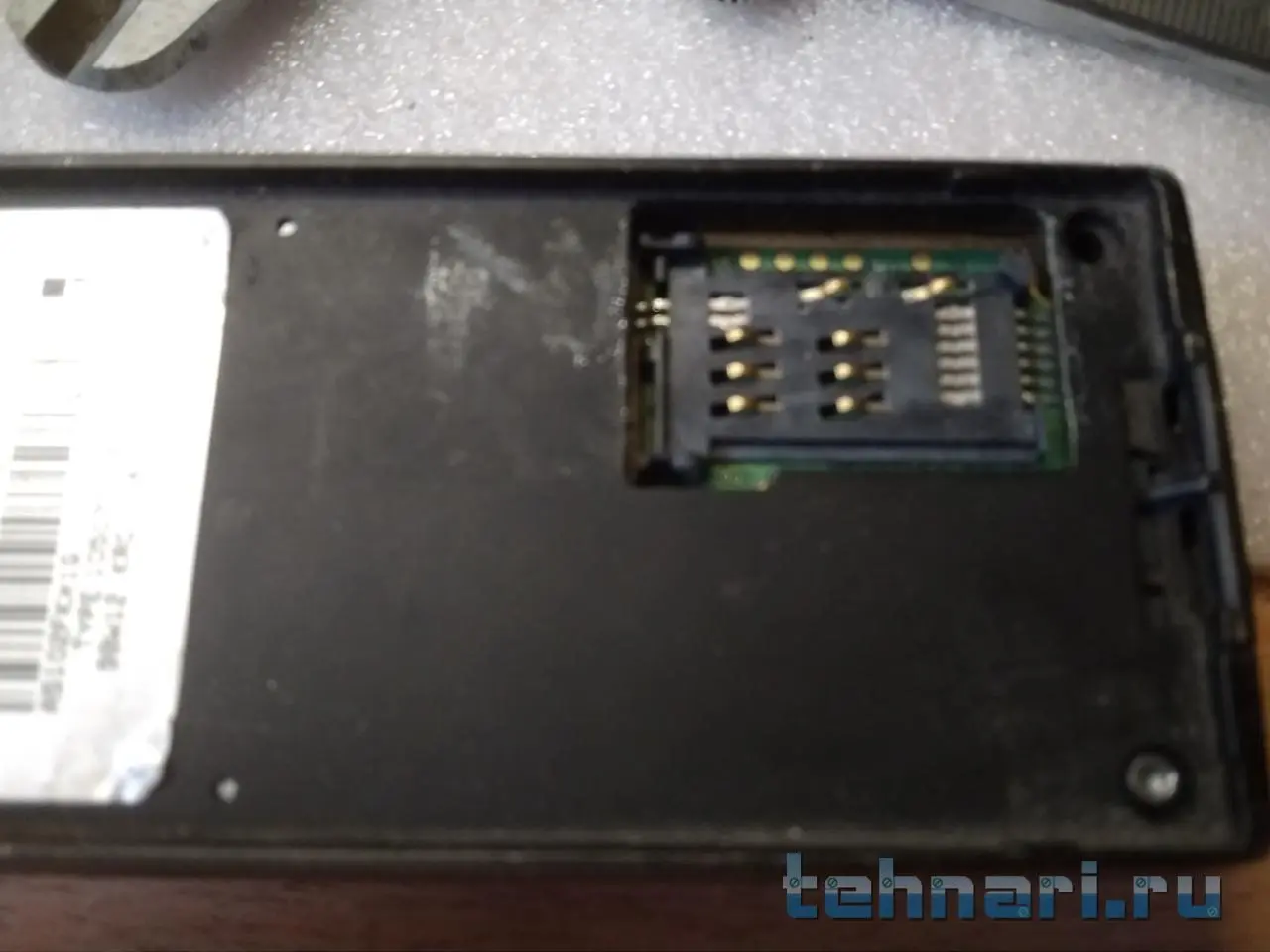

1. Сломан пластмассовый держатель сим карты. Есть ли еще где в продаже запчасти для таких телефонов? Есть ли у кого фото, как должен выглядеть данный держатель? Может сделать его смогу.
2. Аккумулятор. Возможно ли перевести на литий? В отсеке места вроде много. Но. Я правильно понимаю, что не найду такого аккумулятора на 4,8 В ?
3. Возможно имеется проблема с зарядом АКБ. Есть ли схема на данный телефон?

Найти запчасти к такому аппарату сегодня почти нереально, зато можно найти донора - аппарат, умерший по другой причине.
1. Пластмассовый держатель может и не сломан, но в нем явно не хватает металлической скобки, которая фиксирует SIM-карту. Оригинал можно снять только с донора, но можно эту проблему решить как-нибудь иначе, прижимая симку батареей с прокладкой из какого-нибудь пористого материала.

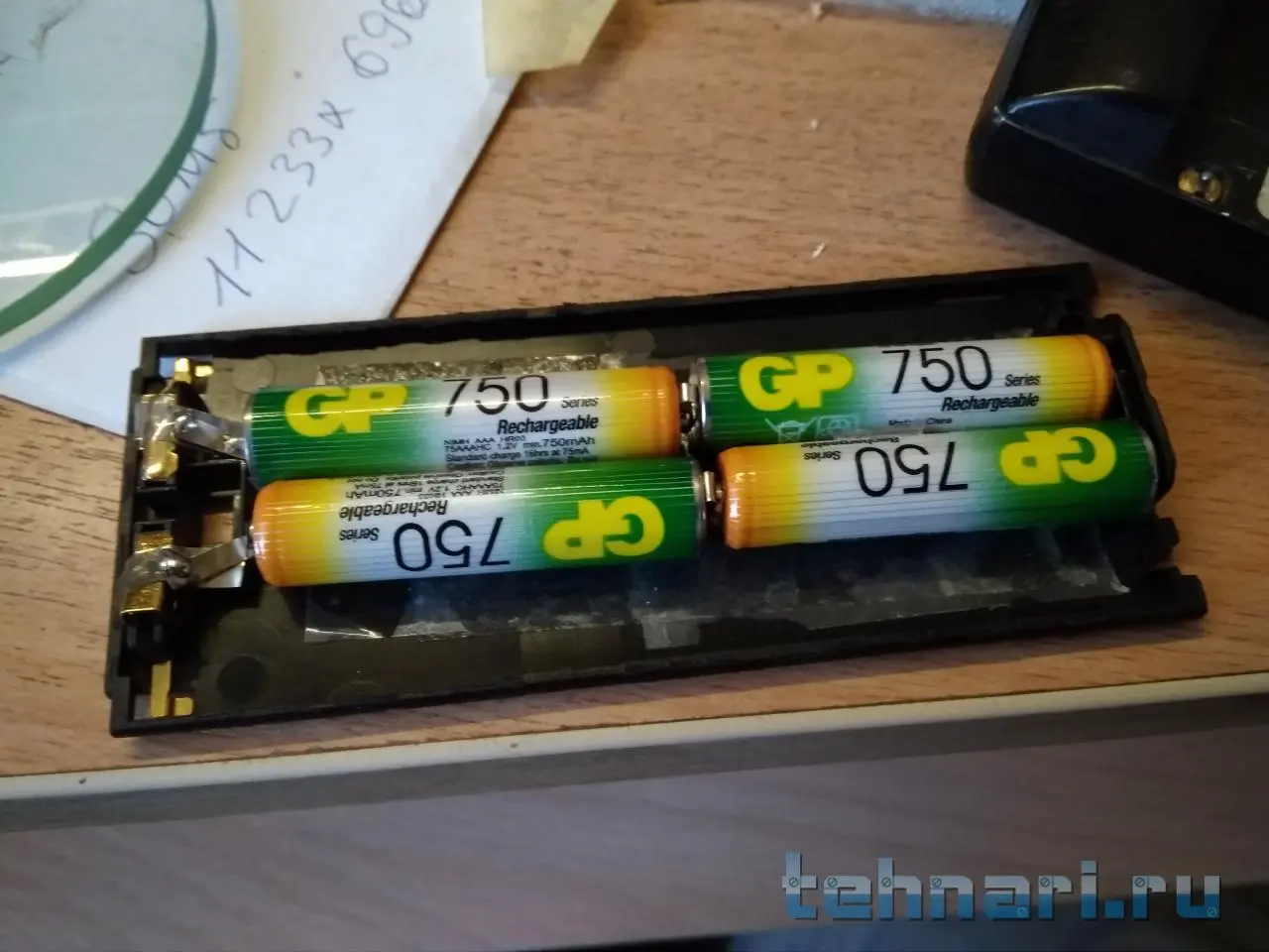

2. Аккумулятор можно перепаковать на современные металло-гидридные аккумы. Нужно вскрыть батарею и подыскать у китайцев подходящие по размеру элементы. Перевод на литий сопряжен с существенными изменениями в схеме чарджера.

Обкладывал спичками, чтоб симка не сдвигалась в продольных направлениях, сверху скотч с парой слоев пористой штуки от упаковки. Аппарат исправно включался и звонил. Вот тока с батареей беда была. Сегодня отдал на перепайку. Завтра заберу. Возможно засада с зарядкой на этом и кончится. Нет. Буду дальше рыть.

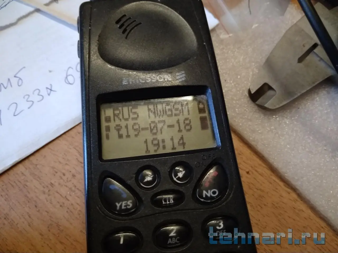

С батареей вопрос решил таким образом.
Остались вопросы. На остаточном (Ведь аккумуляторы продают заряженными до определенного момента) заряде аккумуляторов телефон благополучно проработал полтора дня. По большому счету в режиме ожидания. Зарядное. как бы аналог родного, но однозначно китайский новодел десятилетней давности, выход 4,5-9,5В, 0,55А. Телефон заряжался 1,5часа. Собственно вопрос- Это нормальное время заряда 4-х последовательно соединенных аккумуляторов, емкостью 750мА ?
А так, аппарат работает. Не сильно потрепан. Вызывает некоторое недоумение у молодежи
Телефон заряжался 1,5часа. Это нормальное время заряда...
Вполне. Эти аппаратики заряжают АКБ ускоренно. Правда, она так же ускоренно и дохнет. :(
Если хотите чтобы АКБ подольше проработала, нужно уменьшить ток заряда до номинального (в вашем случае 75-100 мА), но заряжаться будет 10-15 часов.
P.s. Использовал как-то аккумы GP 1000 мА*ч, но я от них не в восторге. Проработали чуть больше года и постоянно их приходилось заряжать. Икейские Ладда (предположительно Панасоники 500 мА*ч) мне гораздо больше нравятся.
