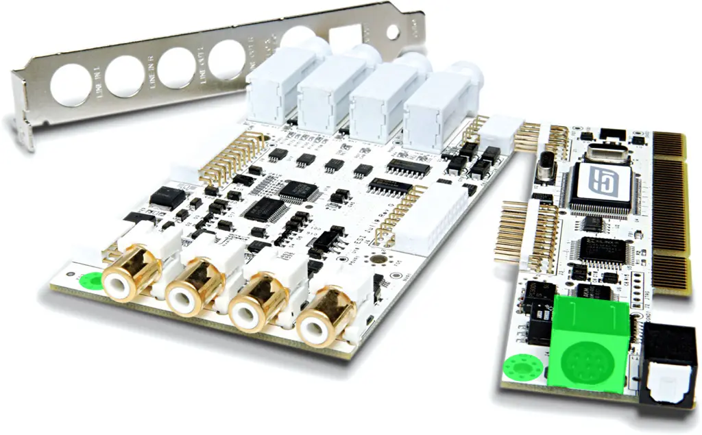

У меня поломался микшер. Пришлось включить усилитель напрямую к звуковой карте.
(Update: что я этим хотел сказать? Микшер у меня простенький маленький марки Behringer, и исключение его из сигнального тракта заметно повлияло на звучание, больше всего на разборчивость и детализацию. А еще, как выяснилось, он скрывал от меня нижеописанное...)
И тут началось весьма интересное: я стал слышать компьютер! Кроме постоянного хрипа из колонок, я слышал похрустывания в такт активности жесткого диска, повизгивания, когда я возюкаю мышкой и еще непонятные звуки в моменты максимальной загрузки процессора. Приехали, господа. Обычно такой подлянки ждешь от встроенного звука, а не от более-менее приличного девайса.
Стал шукать в интернете. На одном форуме меня вообще перепугали. Там была речь о том, что нужно качественное питание, и проблем не будет. А блок питания у меня очень даже качественный, да и не только фоновый гул был, но и (читай выше). В качестве радикальной меры предлагали обрубить карточке питание по шине PCI и запитать ее от отдельного источника, на трансформаторе, с выпрямителем и стабилизатором на 12 вольт. Я начал психологически готовиться к этому ужасному поступку. Но! Все решилось гораздо проще. В той же ветке промелькнуло сообщение о том, что один товарищ заизолировал крепежную планку от платы Audigy 2 и шумов стало значительно меньше. Я решил поступить аналогично. Выкрутил карточку, снял планку, и желтой изолентой залепил то, что на картинке зелененьким:
В общем сделал так, чтобы контактные площадки вокруг этих отверстий, винтики и железная коробочка разъема не контактировали с планкой. Закрутил, поставил на место. Всё! Ни шумов, ни наводок.
