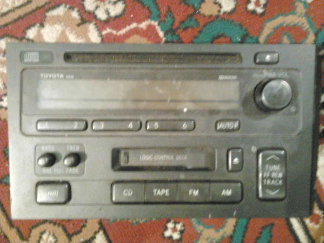

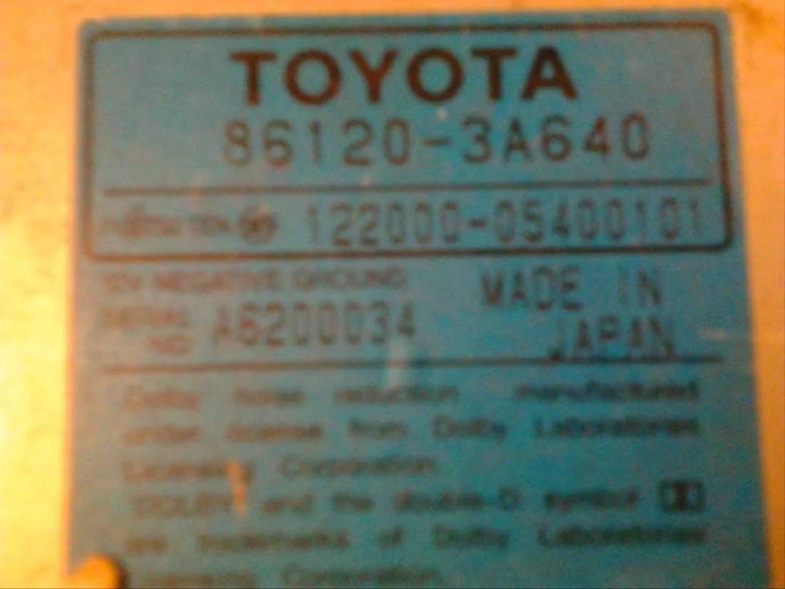

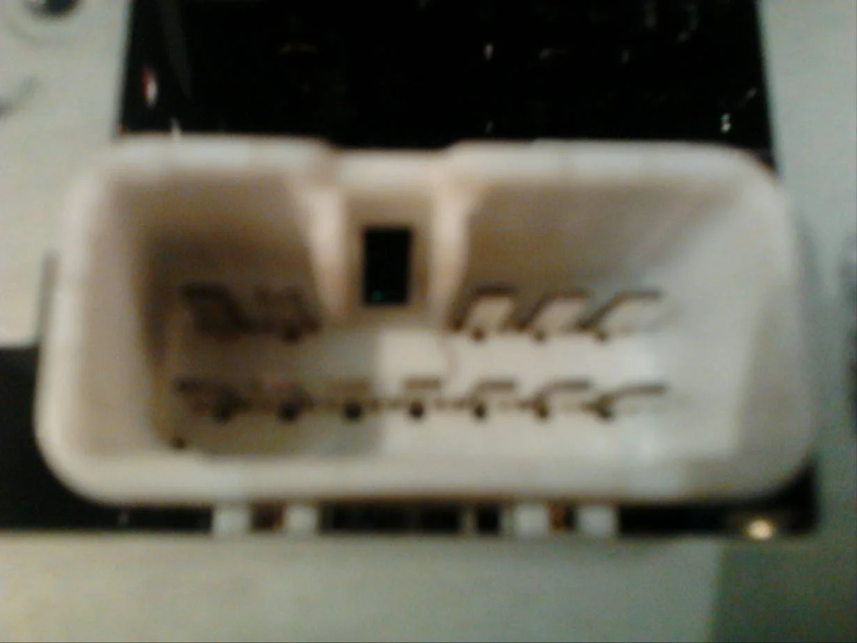

Нашел вот это. Что это? Похож на мафон с авто. Как проверить работает ли? Куда питание и сколько вольт? Динамики куда? Разьемов что то многовато.

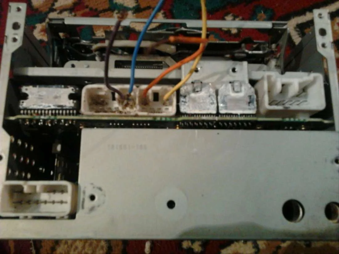

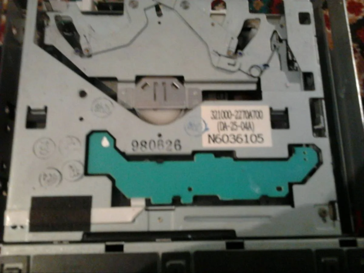

Вот еще пару фото

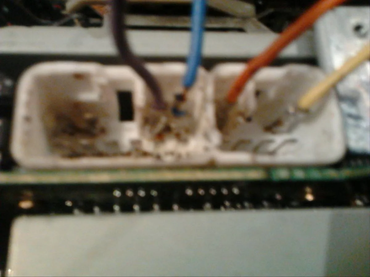

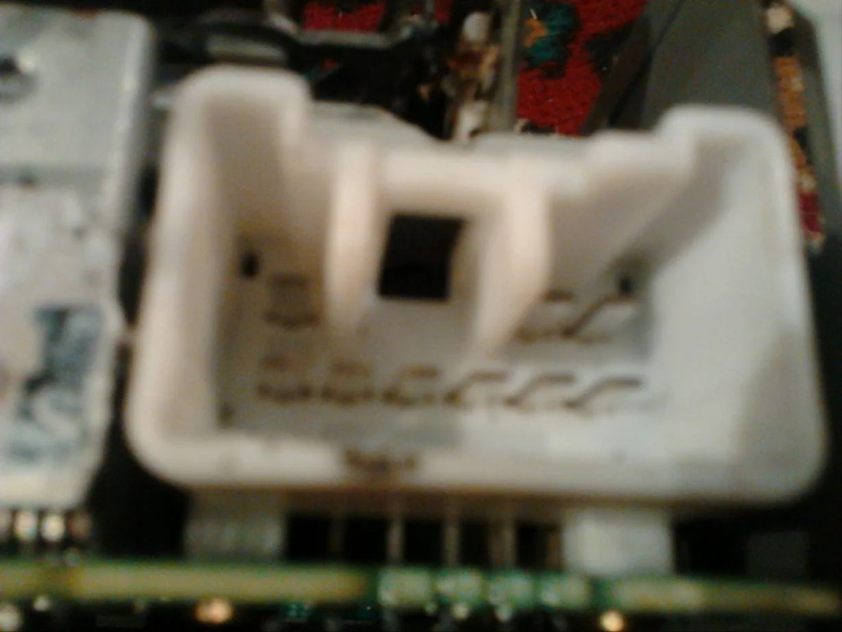

Фото разъемов в студию, только качественней.
Это самое лучшее фото. Фотика нет, снимал на мобилу.
самое лучшее фото.

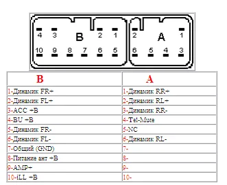

Да, это автомобильная магнитола 80х годов. Что за провода на фото? Были или Ваши? Микросхема УНЧ без радиатора. Нужны фото. Она вообще комплектная?
Ну, скорее всего, не 80е годы, а девяностые, ибо появился audio CD только 82 году, а авто проигрыватели CD распространились не сразу. На картинке распиновка основных разьемов, один из оставштхся 2х, скорее всего, использовался для подключения управления магнитолой с руля

Провода кто то паял. А что еще в комплекте должно быть? В ней есть дисковод и кассетная ниша.
Россомаха можешь написат, что на фото? Плохо видно. И там еще 2 разьема есть. Они для чего?
Кликайте по картинке, она увеличится :), остальные это дополнительные разьемы, работать будет и без них, один из них, скорее всего, связан с управлением магнитолой с руля.
Я с мобилы сижу. Кликаю, картинка что то не увеличивается. Скачал ее. Все равно плохо видно, а увеличиваю когда все размывчато становится.
Во! То что надо! Все видно! Спасибо большое Россомаха!
Будет работать без дистанции однозначно. Только усилок внешний у этой модели
Внешний усилок? Там 3 микросхемы вроде звуковые с радиаторами.
Минус это GND 7 Общ. Плюс питания куда подать? АСС +В это плюс?
Подключаю плюс питания на АСС +В. Тишина. Может еще куда какие провода кинуть?
Минус это ясно. Соеденил АСС+В с ВU+В. Дисплей работает,динамики шипят, радио нажимаю Аuто sсаn а ничего не ловит. И диски глотает но не воспроезводит. Для антенны надо питание?
