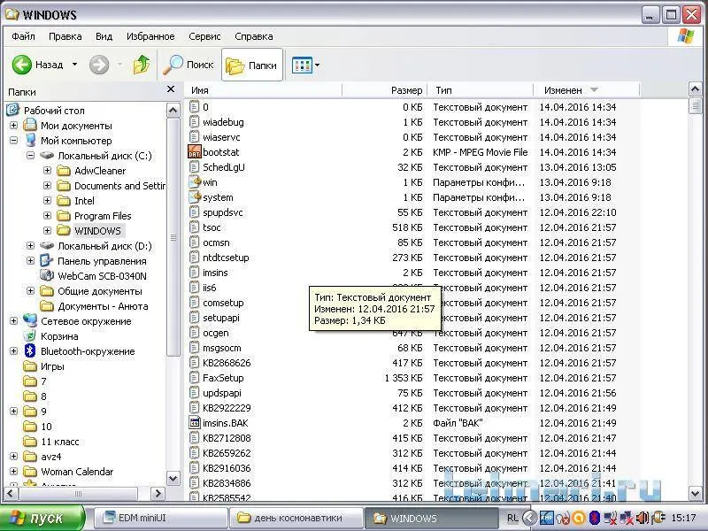

Спасибо большое, завтра сделаю, он на работе стоит.
п.с. эта гадюка икспишка почему-то обновлялась вчера пол вечера, это нормально? Она же икспишка.
вообще-то выпуск обновлений для XP прекращен. SP3 судя по образу установлен. uVS v3.87 [http://dsrt.dyndns.org]: Microsoft Windows XP x86 (NT v5.1 SP3) build 2600 Service Pack 3 [C:\WINDOWS]
да уж, читается как "эта гадюка исподтишка обновлялась пол вечера :).
может другое что-то скачало: акробат реадер и т.п.
да, после скрипта еще в малваребайт сделайте проверку.
Ну скрипт выполняю, вот по поводу обновлений
На скрине далеко не все, там большой список установленных 12.04.2016 обновлений, и вот архив прикрепляю - для интереса.

возможно Микрософт все таки отдает для XP все выпущенные обновления, которые вышли после выпуска SP3. Просто прекратил выпуск новых обновлений.

На счет обновлений - наверно да, этот бук использовался для подключения к проектору в кабинете, не было антивируса, но флешки подключали все кому не лень.
И в интернете он видно давнооо не был, я обновила , что смогла.
