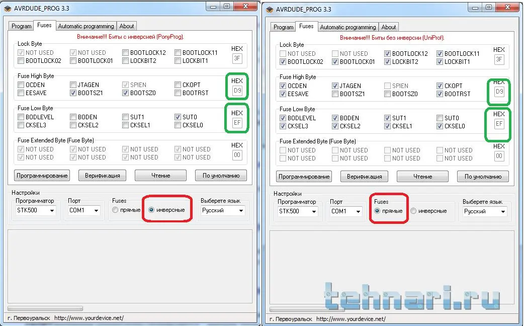

Всем доброго времени суток. Загорелся идеей собрать светодиодный куб 4х4х4. Все почти готово только возник вопрос по прошивке. В статье на паяльнике человек, написавший статью, прошивал фьюзы через codevisionavr, а я прошиваю через avrdude (AVR Burn-O-Mat). Как выставлять фьюзы? Нормально или инверсно?
    30 KB · Просмотры: 230
Вот так нужно
lfuse: 0xef
hfuse: 0xc9

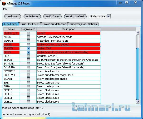

Точно? я написал как вы сказали, но фьюзы не поменялись(( может лучше показать галочки??
    40.9 KB · Просмотры: 374
А что у вас показан скрин, а там atmega128?
Может лучше и галочки, но компа под рукой нет.
Моя ошибка) но галочки все равно не изменились((

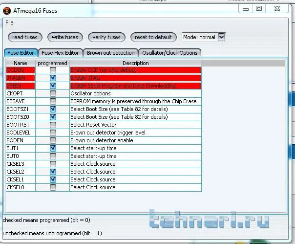

    38.4 KB · Просмотры: 248
Могу сделать в exel, а вы там галочки поставите?))
У вас какое то не соответствие зашел на сайт, там указано фьюзы ставить
lfuse: 0xef
hfuse: 0xc9
Но у вас на картинке иные фьюзы, вот по вашей картинке и выставил.
