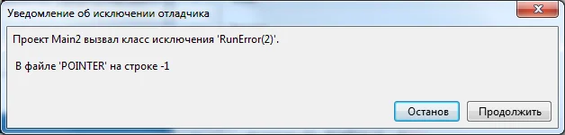

Николай, спасибо за совет, но сессию мне, к счастью, сдавать не нужно.
Владимир, большое спасибо. В аргументах функции Pos "галиматья", потому что мне нужно удалить не все восклицательные знаки, а только повторяющиеся(т.е. в количестве больше одного).
При запуске программы возникает ошибка "RunError(2)", хотя текстовые файлы находятся в той же папке, что и программа. Не могли бы Вы подсказать в чем ошибка, пожалуйста?
Затрудняюсь. Естественно, прежде, чем выложить, я программу тестировал, и у меня никаких ошибок. Впрочем, файлы я создавал на электронном диске, и адрес был "D:\input.txt". Перед выкладыванием диск я убрал. Попробуйте и Вы прописать полные пути к файлам - вдруг в этом заморочка?

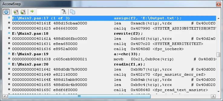

Видимо, нет.
    8.6 KB · Просмотры: 169
    45.2 KB · Просмотры: 203

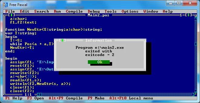

О, Боже! А что это за система? Какой транслятор? А то у меня, знаете ли, обычный DOS Free Pascal, он такой... без затей.
На всякий случай спрошу: а Вы входной файл не забыли подготовить?
Конечно, все текстовые файлы есть.
Пишу в лазарусе, но, на всякий случай, проверила и в паскале.
    33 KB · Просмотры: 283
Ух-ты! Получилось! Еще раз спасибо! Но если я скажу в чем была ошибка, меня, наверное, побьют.
