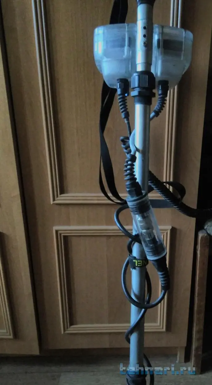

Здравствуйте уважаемые знатоки электроники!
Столкнулся с такой проблемой: Есть металлоискатель - загерметизированный Minelab Explorer CE. Когда блок на воздухе или полностью под водой все работает отлично, но в момент касания блоком воды (погружение или накат волны) возникают ложные сигналы. Заглянул внутрь прибора. Провод от гермокапсулы заходит в корпус, там расходится на отдельные экранированные проводки и экран отделяется от провода перед самой платой. Т.е. неэкранированных проводов я там не увидел. Момент погружения гермокапсулы, в которой находится разъем катушки никак на работу прибора не влияет. Фантом идет именно в момент касания воды корпусом гермоблока. Обращался с этим вопросом к мастеру, который делал гермоблок и устанавливал в него голову прибора. Он сказал, что не знает как мне помочь в этом вопросе. У фирмы Minelab есть варианты подводных приборов, в них данный дефект не наблюдается, но в этих приборах аккумуляторы отдалены от платы, а у меня все рядышком, может в этом дело? Как одолеть проблему?
