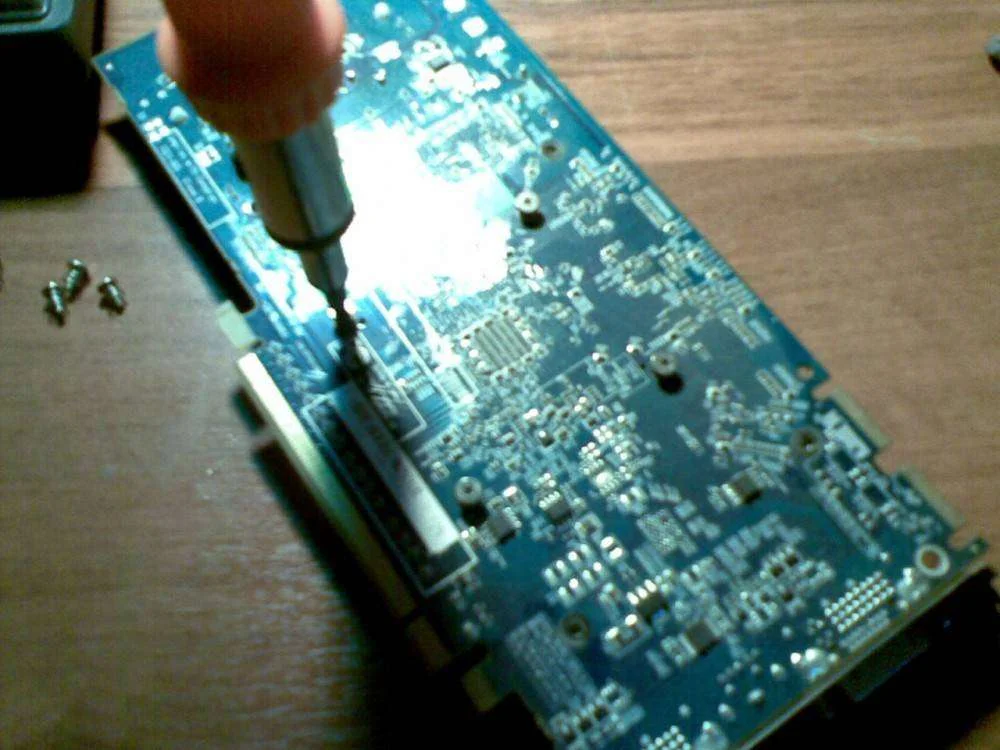

Здравствуйте!! Сегодня решил поменять термопасту, и заодно вычистить от пыли свою старушку HD3870, причина предельно проста - вырасшая температура. Подумайте сами 80 градусов в простое, не есть хорошо.....
Итак начнём. А начнём мы с того что видеокарту надо вынуть из корпуса, но перед этим :
1.Выключите компьютер из сети;
2.Вскройте корпус, вот что мы увидим ;
3.Далее выдерните кабель питания видеоадаптера;
4.Следующее что нам нужно сделать, отщёлкнуть защёлку (или откурутить шуруп) которым плата крепится к корпусу;
5.
5.Далее нужно демонтировать карту с мат.платы для этого нужно отщёлкнуть фиксатор крепления карты на мат.плате(найдёте он у всех разный);
6.Теперь осмотрим видеокарту со всех сторон видим шурупы(8 штук) и 2 пиновый разъём для кулера системы охлаждения(НЕ ЗАБУДЬТЕ ПРО НЕГО ПРИ ОБРАТНОМ МОНТАЖЕ);
7.Откурчиваем шурупы, сначала внешние(обведены красным "см.предыдущую картинку"), затем внутренние (вокруг чипа обведены желтым "см.предыдущую картинку") и вынимаем штекер кулера из разъёма;
8.Снимаем систему охлаждения, и видим высохшую термопасту, на чипе и на площадке которой радиатор прислоняется к чипу. Ах да, не забудьте про термопрокладки на чипах памяти если у вас нет замены для них то посторайтесь не потерять.
9.Разбираем систему охлаждения(для этого скручиваем шурупы)
10.Далее очищаем чип и радиатор от старой термопасты(для этого я использовал салфетки), очищаем от пыли саму плату и радиатор кистью(и не надо мне рассказывать про статику - я знаю, но всё равно всю жизнь чищу компьютер кистью и ничего:tehnari_ru_889:);
11.Следующим действием будет нанесение новой термопасты(Важно не сделать слишком толстый слой, но также он не должен быть слишком тонким)
12.Ну а далее собираем всё наместо, притягиваем радиатор к плате(не переборщите с притяжкой можно и чип сколоть:) ),Ставим всё на место(А вы не забыли про питание кулера?);
13.Включаем, проверяем температуру : 55Градусов - Всё ОК!!!:)

Я бы сказал, что как можно тоньше... слой полупрозрачный...
Полностью согласен :tehnari_ru_953:
Огромное Вам спасибо!:tehnari_ru_953:
:tehnari_ru_038:Нда молодец это да!
Да мобильником, но ничего страшного что толщину слоя не видно, ведь всё же написано, "Не слишком тонкий, но и не слишком толстый"...
на против это не хорошо.
Да, так правильно будет.
Слой должен быть перед размазыванием по поверхности, размером с спичечную головку. и потом покрывать тонким!! слоем.
Толстый слой не дает хорошего отвода тепла. и будет собираться по краям чипа \процессора.

На 8 можно разглядеть что на GPU не паста а термопрокладка.
На 11 видно что "тонкий" это на самом деле "горкой".
:D Дааа, я ни разу не видел чтобы на CPU или GPU стояли термопрокладки - это первое, второе - слой тонкий, и я уже писал что фотографировал на мобильный телефон, и из - за камеры не видно толщину.... слой получился примерно вот такой 6.webp
а что ? похоже немного :)
в заводском варианте не думаю что будут ставить.
но не в заводском :)) почему бы и нет? для видео карты, можно дома самому поставить.
