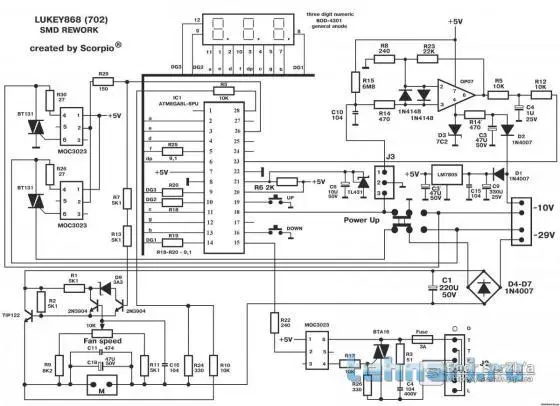

Постоянное напряжение 25в
Вот не понимаю я ТС. У человека имеется схема и он, вроде как, собирается этим феном ремонтировать технику. Но как? Каждый раз будет на форуме спрашивать что ему делать?
Ну проверьте уже транзистор ТИП122 на предмет пробоя перехода ЭК.

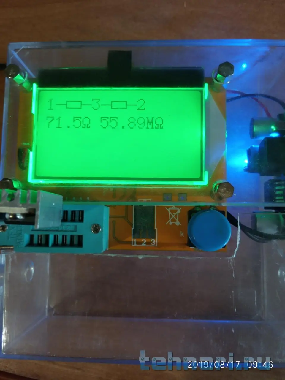

Извините меня за глупые вопросы. Знаний конечно мало. Станция новая не пользовался (понятно, что брак). Пробоя нет переход ЭК = 570
