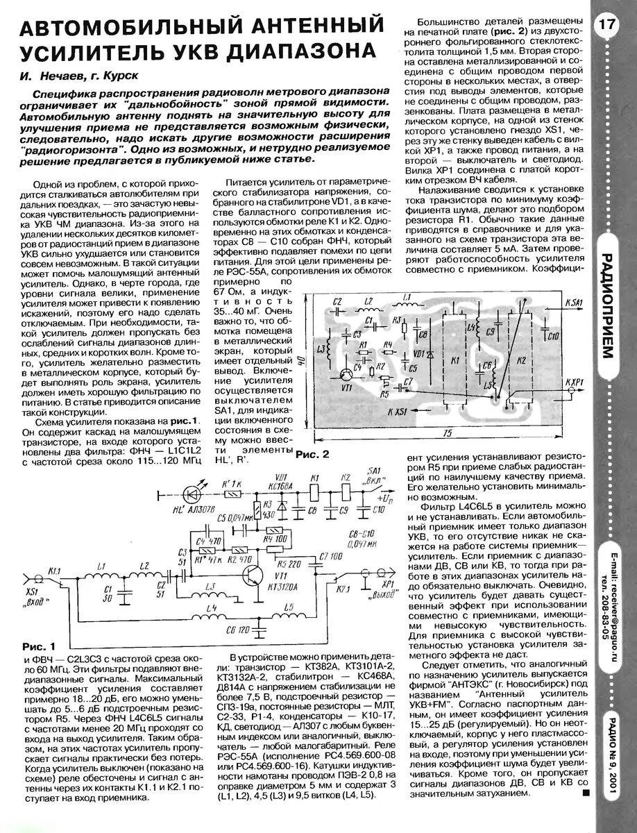

Доброго дня. Имеется радио антенна с военной промышленности (с военной радио установки). В данном состоянии дальность действия 120 км от города. Как узнал на днях, что для ее требуется фильтр(усилитель), и дальность действия возрастет ~ до 170 км от города. Питание - бортовая электроника авто +12 в.

так что именно надо, фильтр или усилитель?
Уселитель и фильтр это совсем разные вещи.
Как вариант с одной стороны: нужен усилитель для антенны, а с другой стороны: фильтр для удаления посторонних шумов, которые усиливает сам усилитель.
В интернете "ковырялся", нечего проверенного не нашел.... Все советуют купить готовую китайскую антенну с усилителем(от которой у меня толка нету...). Область у нас горная, на то и толку нету.
заблуждаешься.
никакого фильтра не надо, надо усилитель с мизерным коэффициентом шума, вот и все.
Это очень хороший показатель для этого диапазона, даже редкостный для неспециального приемника.
Извини, не могу поверить.
В принципе, это достижимо, но нужен будет еще один автомобиль для перевозки спец.антенны и спец.приемника.
    349.8 KB · Просмотры: 2,384
либо настройся на местную радиостанцию и узнай все новости и прогноз погоды.
