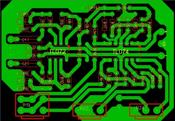

ФИльтр:
Антон, схема сильная, чё за микросхемы то ? ... :)
Понятно печатка под TL072-74 ... :)
    54.5 KB · Просмотры: 1,023
Ну никто не мешает поставить и NE и OPA - цоколевка стандартная

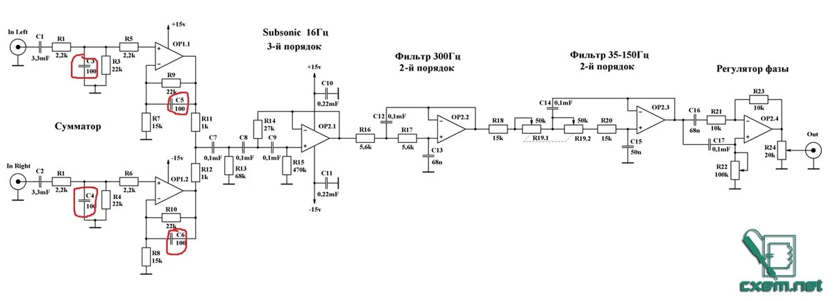

подскажите наминалы конденсаторов обведенных красным
    31.3 KB · Просмотры: 1,733
там же написано 100 пФ
