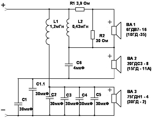

Очень нужна Ваша помощь в расчете фильтра для центрального канала в 5.1!:tehnari_ru_889:
Динамики такие: 2дина 20ГДС-3 параллельно и 1 ВЧ Senon pt25z.
Получается, что на ГДС-ках 4 Ома, на ВЧ - 8 Ом.
Надо, чтобы ГДС-ки играли примерно от 100Hz и до своего верхнего предела!
Можно и первого порядка...
Пробывал сам считать фильтр первого порядка, так у меня для сч получилось аж 397mkФ...:tehnari_ru_707: Это не то, что я хотел...:tehnari_ru_889:
P.S. вот схемка фильтра от 35АС-018... Может пригодится... Что там можно изменить или исключить/добавить (естественно, что нч фильтра на схеме не будет :)) ), чтобы подошло под мои динамики...?

На ГДСки поставь конденсатор 10 мкф типа МБГО.
Последовательно? И всё???:tehnari_ru_707:
Да 1 порядок.

Мне почему-то кажется, что с таким фильтром он только пищать будет... А мне надо, чтобы он и в диапозоне от 300 Гц воспроизводил... Или я ошибаюсь...? Завтра утром проверю! ;)
Почему только пищать будет :tehnari_ru_117: у меня так стоит и работает отлично.
Это только мои догадки!:) Завтра отпишусь о результатах! :)
Удачи:tehnari_ru_953:

так и есть примерно 400мкф(вот только лучше не просто электролит поставить ,а встречно последовательно два большев в два раза ёмкости и зашунтировать их плёнкой на 4.7мкф*100-200в)
пищалку через 4мкф+резистором подобрать по чуйке(на слух даже)

Фильтр сделал примерно так, как посоветовал Winner - последовательно СЧ дину подцепить кондер на 10мкФ. Так как при параллельном соединении сопротивление получилось всего 4 Ома, то и емкость, соответственно, нужно увеличить в 2 раза. Но я подбирал емкость "на слух" и смотрел на колебания диффузора.
В итоге понравилось поведение динамиков, когда поставил кондер на 60мкФ. Звучание в норме! :) Еще раз спасибо Winner за помощь! :))
p.s. пищалку я зацепил последовательно с конденсатором на 2мкФ МБГО от старых S90.
