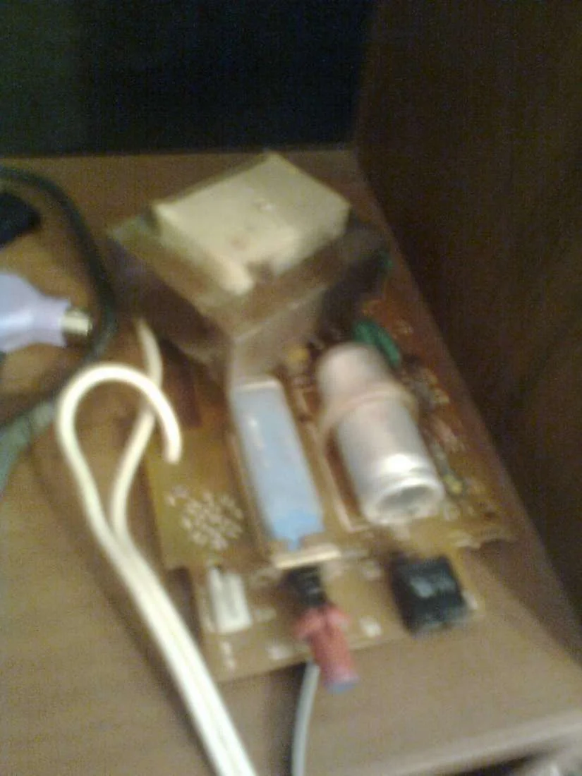

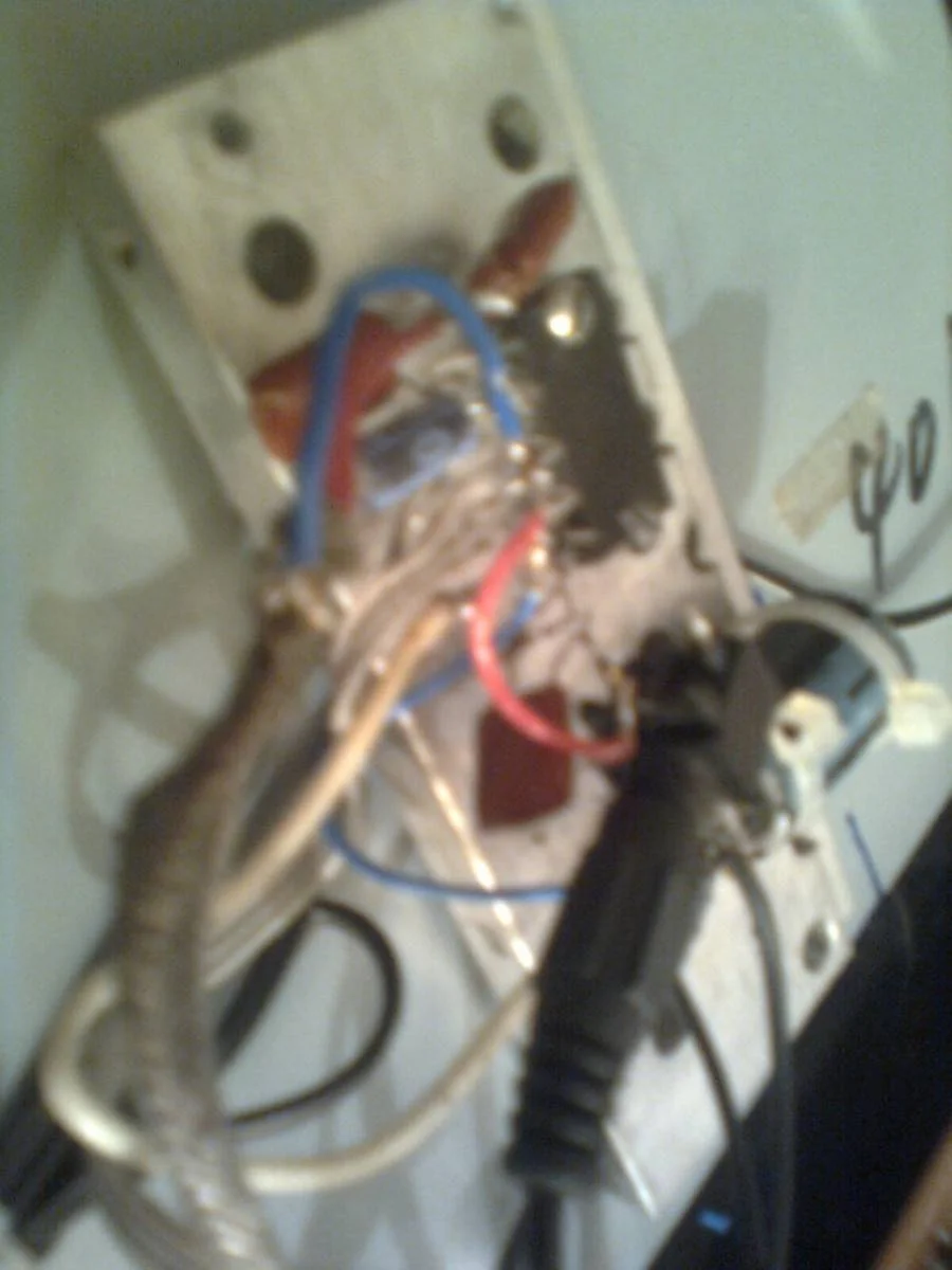

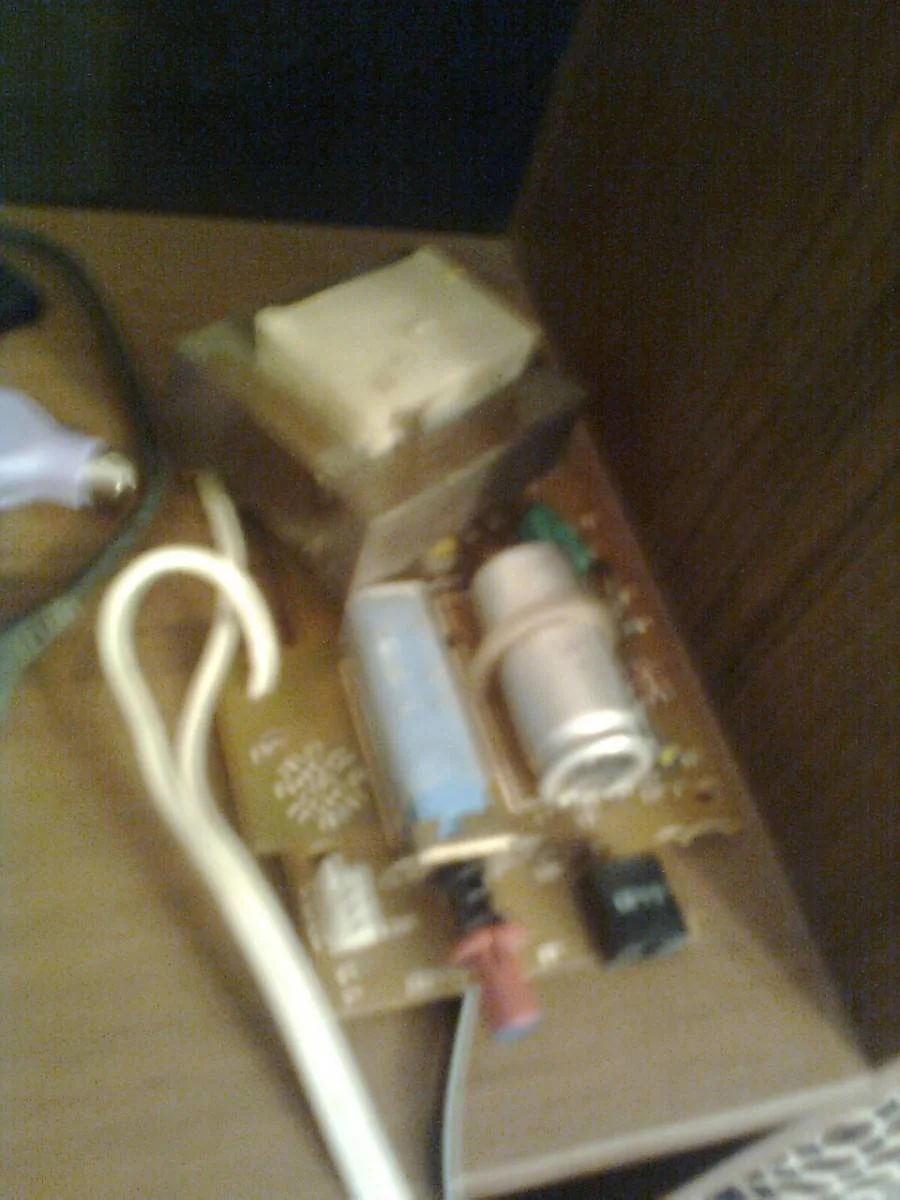

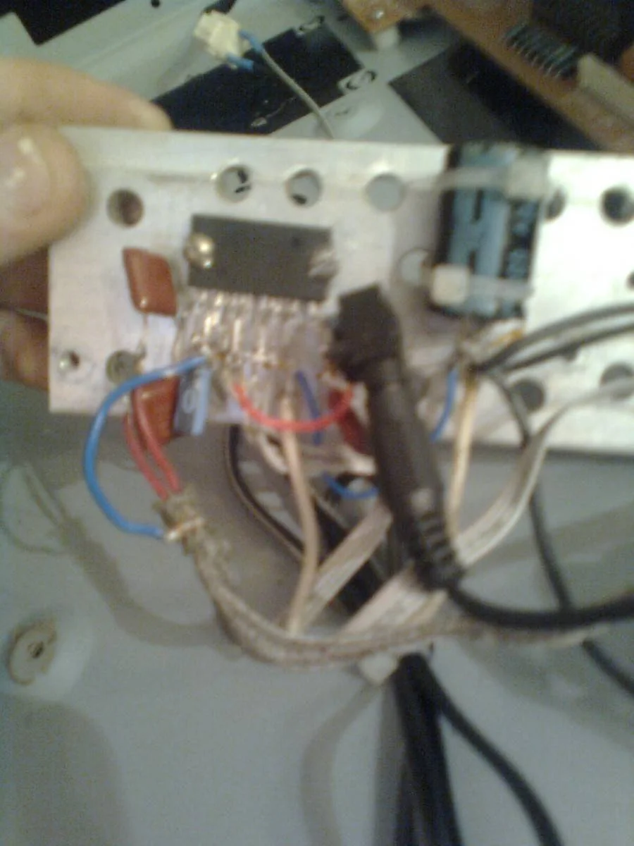

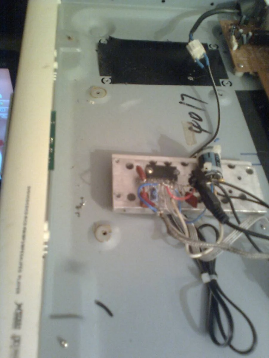

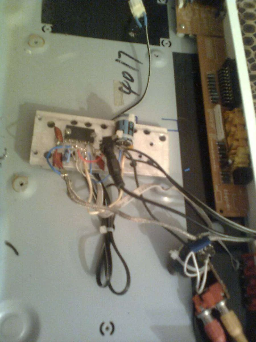

Он пока подключен к блоку питания с трансформатором. Сейчас покажу фото, но качество будет не очень хорошим
Вот фото. На фото так же блок питания которым питаю. Он слабый. За качество крепления "внутренностей" не пинать, т.к если я сделаю все хорошо(то есть приспособлю ИБП к TDA1558 и потом еще и к TDA2005), то все будет закреплено.

Ну чего пинать ... времянка/воздушка.
Тут меня склероз приотпустил - БП АТХ не переделанный? Остальные напряжения в воздухе висят? Так вот может с них наводится. Попробовать подгрузить их чем. Если АТХ оставлять насовсем, то переделывать то всё равно придётся.
ATX не переделанный. Подключал в нагрузку Хард. И TDA1558. А как переделать?
Очень много информации по переделке. Всё сводится к отключению каналов +5, +3,3. А чтобы не отключался по контролю выходных напряжений, делаются делители, которые формируют их из +12.
А как все это сделать? И кстати 5в мне надо
нагрузи лампочкой 21вт*12в линию +5в,для фильтрации примени дроссель на феритовом сердечнике(достать где угодно горелый блок питания)выпаять от туда дроссель груповой стабилизации,смотать все провода с него,а намотать свой диаметром 1-1.2мм до заполнения окна,подключить вместо твоего дросселя с телика
