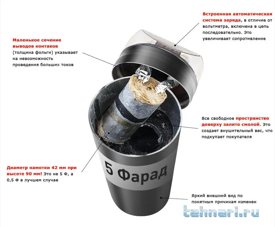

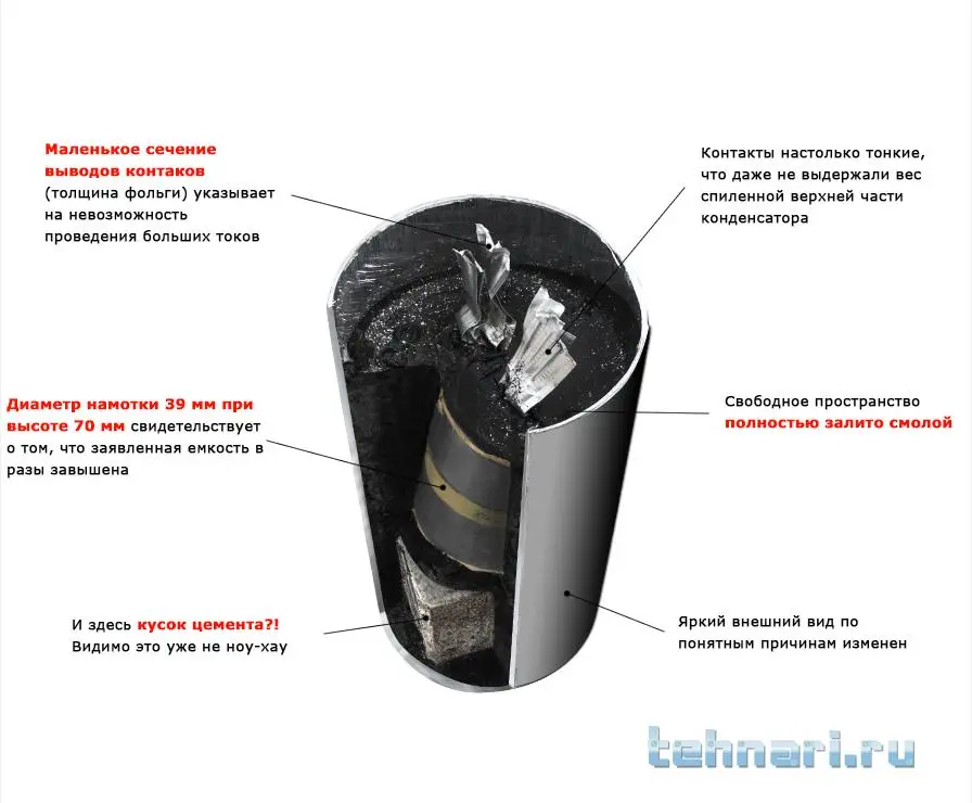

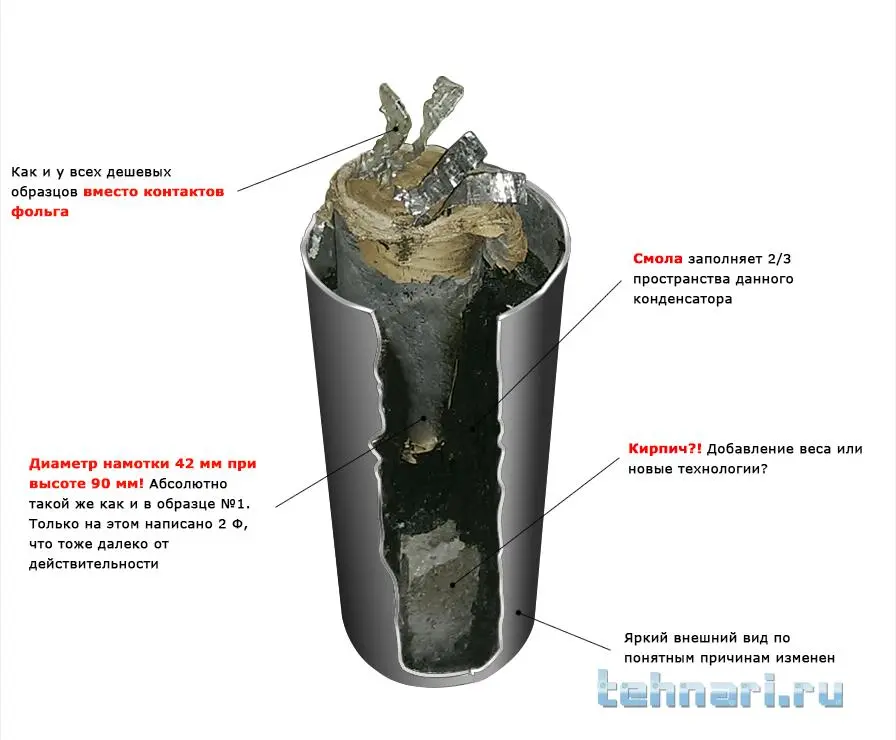

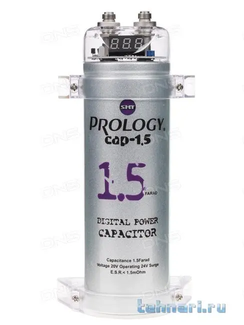

В целях эксперемента подключал конденсатор(автоматический) на 1.5Фарада, никакой разницы. Если дело точно в пульсации из-за плохого тока, сколько кондеров вешать? И желательно номера.tehno015
