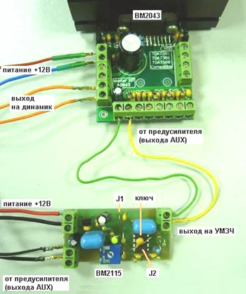

Купил набор мастер кит BM2115, но я не разобрался с подключением. Не поможите мне помоч подключить сие аппарат?
да ладно, всё просто, вот
    27 KB · Просмотры: 6,047
Вы купили -гадость.Я тоже в своё время такой купил,весь приплевался.Он пропускает В\Ч.Даже тема где то на форуме есть про него.Сейчас он валяется без дела.Лучше самому сделать что нибудь подобное-ФНЧ для TDA7294 на операционниках от мастера дреда.
