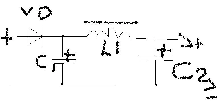

Есть такая схема фильтра:
Да и схема эта нарисована для авто(12 вольт)
Вот описание с сайта где взял схему:
диод чтоб кондер на всю сеть авто не работал подбирай по прямому току и обратной напруге (лучше диод шотки, просадка меньше да и грется слабее будет)
первый кондер на пару тысяч микрофорат электролит вторым лучше поставить Танталовый конденсатор мкф10-100 хватит (ну или обычнвй электролит плюс керамика на 0,1мкф)
все это дело поближе к потребителю
дросель намотать на железный сердечник (типа ш образный с сечением центрального стержня примерно в 1 квадратный сантиметр, с зазором между ш образными пластинами и пряммыми полосками)
мотать лакированым проводом диаметром примерно 1,5-2 мм до заполнения[
Подскажите, какие кондеры брать и как и на чем намотать дроссель?0_o
Galushkin, что за фильтр и для чего ? ... :)
я наверно задолбал со своими китай-колонками со встроенным плеером, но все же.
Фигня вся вот в чем, в колонках есть две платы: одна - управляет зарядкой и усиливает сигнал который приходит со второй платы, вторая плата - это плеер который считывает с USB флешек и SDHC(короче в фотоаппарате такие стоят) и когда слушаешь музыку на небольшой громкости идут щелчки и большой фон, но когда подключаешь плеер к другому аакумулятору(но усиль питается от родного), то помех нет вообще, но при добавлени громкости колонки начинают хрипеть.
Вот я хочу поставить фильтр перед питанием плеера(надеюсь поможет)
P.S. Если что, аккумулятор 3,7В 1000мА Li-ion
При питании от аккумулятора фильтр не нужен вообще.
Так то оно так, но не в этом случае. и электролит подключал и вместе с пленочным и с керамическим - толку ноль! уровень шума уменьшается, но незначительно.
если надо расчитывать, то дайте формулы по которым можно это сделать - попробую сам что нибудь насчитать=)
