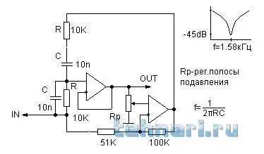

Здравствуйте! Подскажите пожалуйста, каким способом в данном режекторном заградительный фильтр (Мост Вина-Робинсона) рассчитать величину емкости C, резонансную частоту fсрз, коэффициент передачи фильтра КП и его добротность Qp, и остальные элементы схемы?:fase:
books.sernam.ru/book_ps.php?id=8 по этой ссылке, даны формулы для расчета, но я не понимаю как по ним решать..:ctivo:
    6.9 KB · Просмотры: 228
Если честно, считать лень, хотя расчет элементарный. (Формула резонансной частоты нарисована прямо на картинке со схемой.)

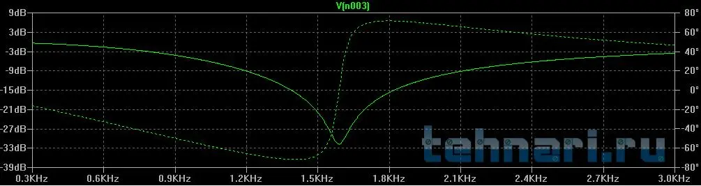

Вот симуляция, определяйте сами.
Это можно рассчитать на симуляторе. Вот, у Вас схема, что получилось:
    35.8 KB · Просмотры: 291
Получилось на LTSpicе IV. часта 1.593 кгц, и ослабление -33dB при таких номиналах, что схема в прошлом посту.

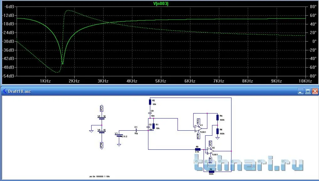

    28.2 KB · Просмотры: 201
Сверим симуляторы...
Аналогично.
