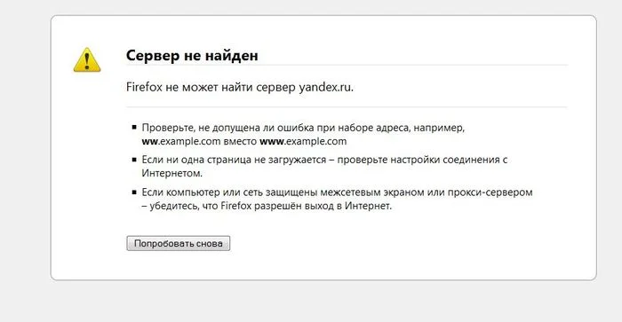

"Firefox не может найти сервер", причём абсолютно с любой страницей это случается. Первоначально нечто подобное было в опере, только та отключалась от интернета, а сам интернет работал, поэтому перешёл на Firefox, теперь здесь "сервер не найден" достало неимоверно! Что делать информ найти не могу. НА вирусы, проверял и ДокторомВебом, что здесь, на форуме советуют и AVZ и Нортоном и в безопасном и всяком режиме, что делать то!? спасибо! Стоит последняя версия 9.0.1 Снимок.webp
При нажатии на кнопку "попробовать снова" - всё нормально
дамы и господа, ну есть варианты, что делать то?
Искать косяки в DNS...
В свойствах TCP-IP проверь DNS-сервера и выложь информацию, похоже на проблему с порядком опроса и/или обновлением кеша.

Как в других обозревателях? Может это личная проблема ФФ?
в других браузерах не пробовал, но это уже больше недели достаёт. включаю оперу
В опере тоже самое "Невозможно найти удаленный сервер" (через раз-два). Сделал на всякий случай сброс сетевого адаптера, не помогло

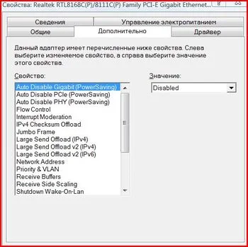

Там в настройках Протокол Интернета версии 4 (TCP/IPv4) - прописаны все данные, а где Протокол Интернета версии 6 (TCP/IPv6) - всё автоматически, может из-за этого?
Шестой протокол просто отключить, как и планировщик пакетов.
Причин может быть масса. Наобум - переставить драйвера сетевой карты, проверить на IE, проверить настройки браузеров взависимости от типа подключения(есть такой прикол с поставленной и снятой галочкой прокси в свойствах, что не эквивалентно незаполненным полям). Может антивирус, брандмайор, сторонний фаервол блочить, ... . Отсюда не видно.
идеш в командную строку и пишешь:
ping ya.ru
ping 8.8.8.8
ping [ip ближайшего маршрутизатора]
в зависимости от этого - уже можно думать в чем дело
а до этого - это пальцем в небо
Нда. Волшебная процедура пингования из комстроки показала, что с сетью всё путём и проблема локально-софтовая.
Копать в ОС, софте и драйверах.
