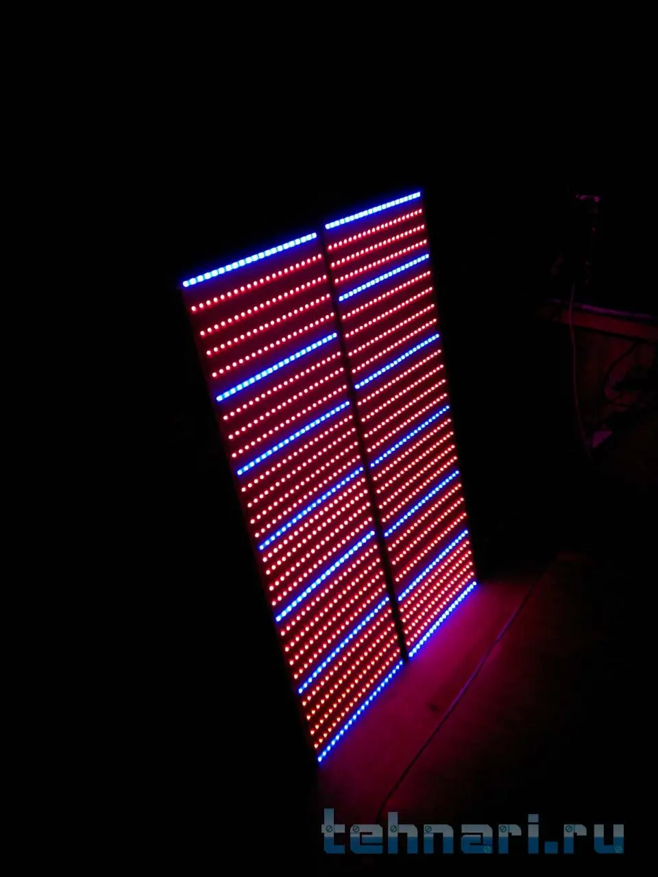

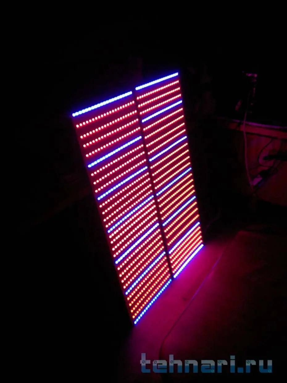

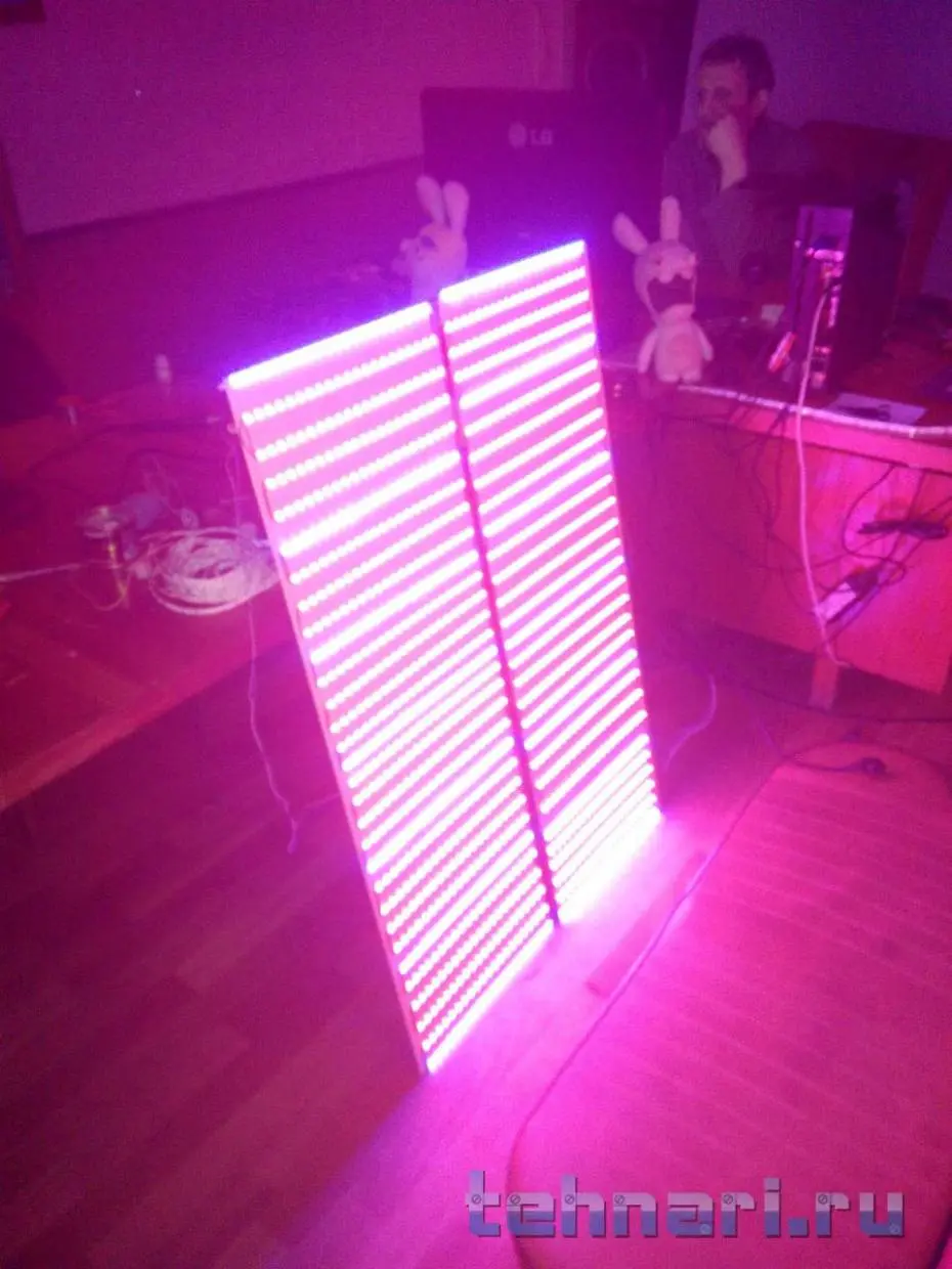

Не так давно поступил заказ на монтаж освещения для теплицы. Изучив тематику пришли к выводу что использлвание ДНАТ не рационально.
Из плюсов можно отнести только то что они греют воздух, а так для них нужен отражатель, дроссель, мощная проводка. Ресурс таких ламп тоже не очень - всего 12000 часов. Плюс за счет нагрева надо брать запас по высоте теплицы, чтобы ничего не спалить. Так как технарь человек обычно ленивый и практичный, он лезет в дебри и выясняет что растению нужен уф спектр, то есть красный и синий вперемешку. Почитав теорию перешли к практике. Купили светодиодные ленты синего и красного цветов с разной длинной волны, произвели расчет и получили отличный фитосветильник, который стоит в 4 раза дешевле заводских аналогов.
Параметры
Номинальное напряжение питания - 12В
Мощность - 33Вт (заявленная производителем лент 50)
Габариты - 1050*350*7
Масса - 630г
Площадь освещения при высоте закрепления светильника на высоте 2,2м - 2,2*1,3м

а светимость сравнивали? обеспечивает требуемый световой поток?
Конечно. Хватает более чем.

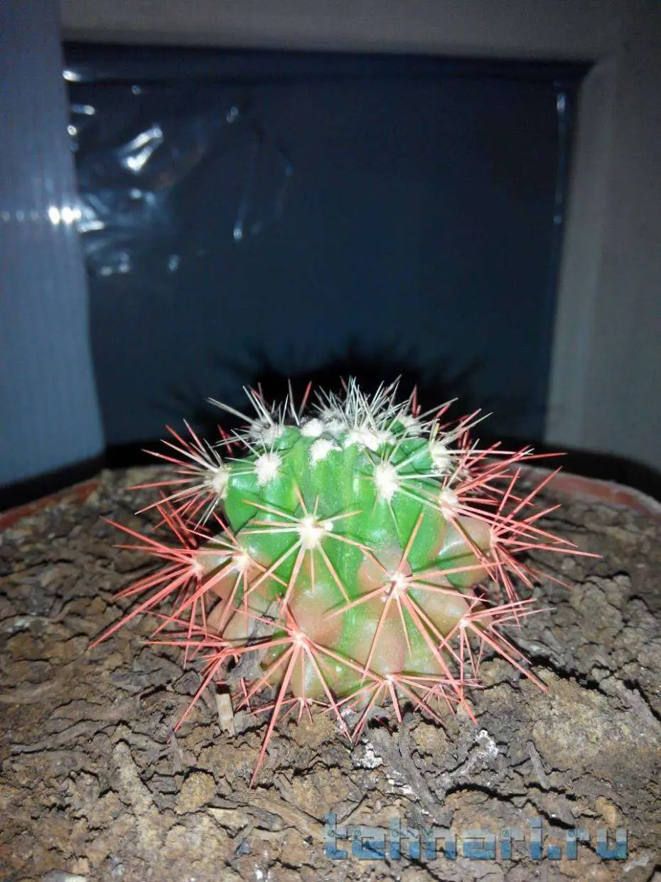

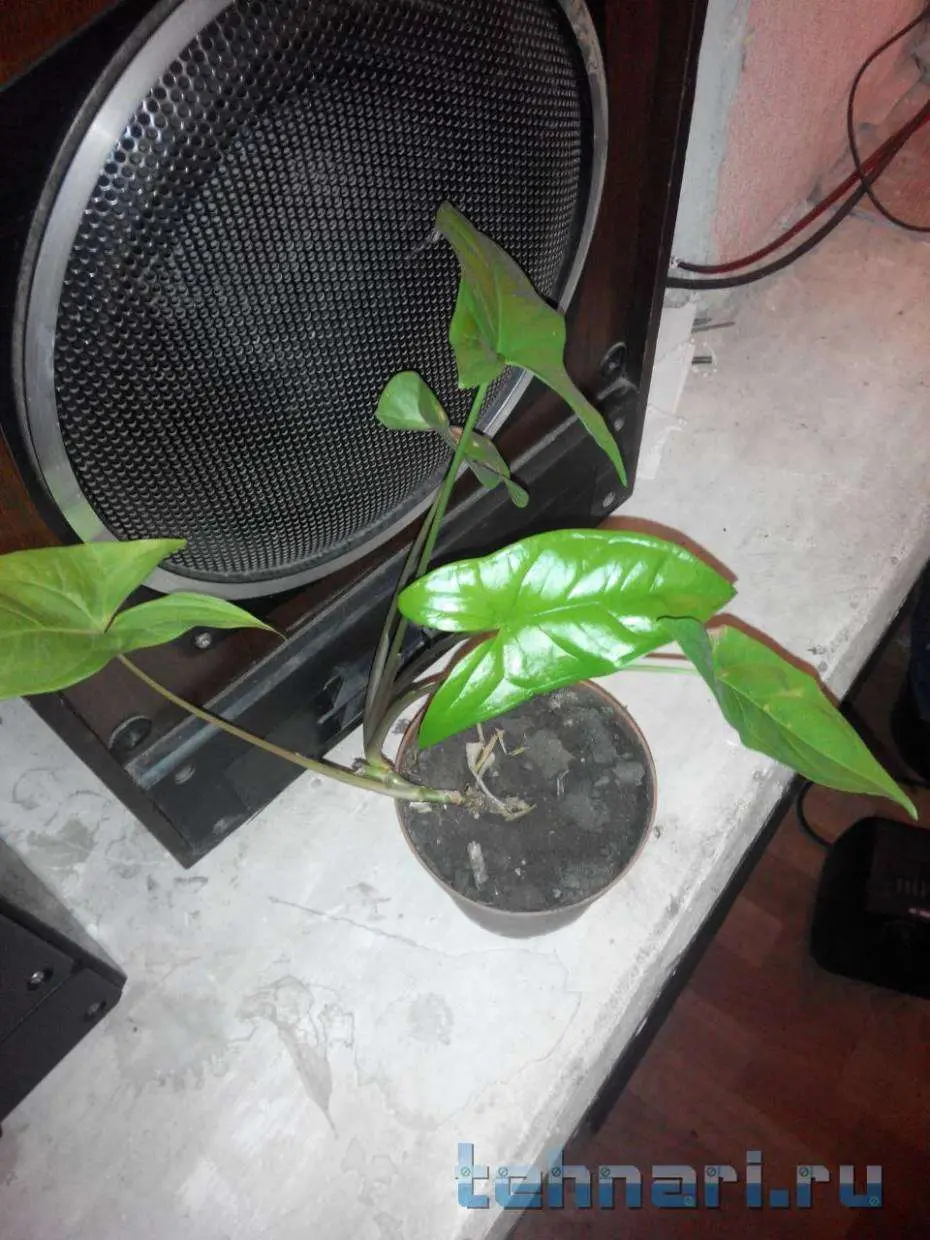

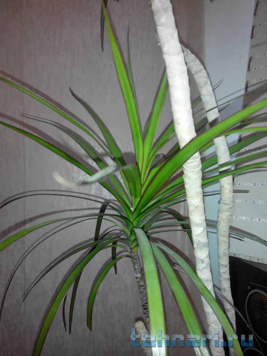

Вот эффект от светильников
