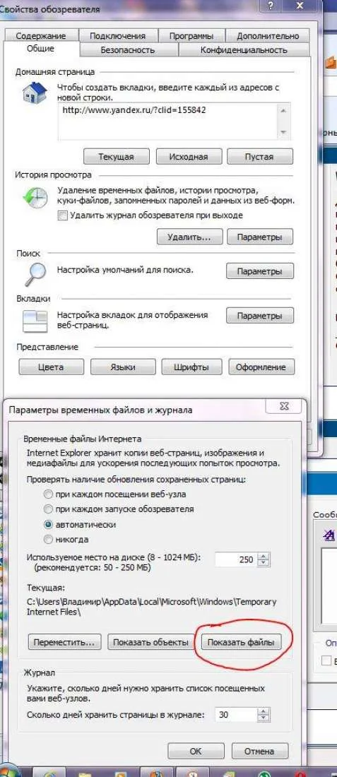

Добрый вечер коллеги. У меня проблемка с FlashPlayer. При заходе на сайт радиостанции при выборе темы передачи, предлагается три кнопки - слушать, скачать, распечатать. Не успеваю нажать скачать (а мне нужна только скачка), включается FlashPlayer, и начинает воспризведение, причем видно что идет закачка целого звукового файла передачи по ползунку и расходу трафика. Когда скачает уже до конца, воспроизводит без расхода трафика. Не могу найти место куда эта тварь сохраняет файлы, чтобы у меня была возможность прослушивать потом еще раз.
Сохранить по другому можно, если нажать кнопку скачать, но в этом случае будет качать как плейер, так и обычная скачка. И я расходую двойной трафик.
Как выдти из положения? Спасибо. tehno036
Я , как то давно , находил все файлы за текущую сессию , в журнале браузера IE . вот насчет звуковых не могу сказать , но посмотреть можете , может они там. Возможно есть и другой путь сохранения.

Да... интересно сколько там мусора. Но, однако, поэкспериментирую с заходом на сайт.
Нет, там их нет. Может этот плейер сохраняет скачанные данные в оперативную память?

Валяются фрагменты в подпапках c:\Documents and Settings\имя пользователя\Local Settings\Temporary Internet Files\Content.IE5\**

VideoCacheView
- утилита, позволяющая извлекать из кэша браузеров видеофайлы, сохраненные там при просмотре роликов в сети. VideoCacheView сканирует содержимое кэшей Internet Explorer, Chrome, Mozilla и Firefox, находит там мультимедийные файлы и предоставляет средства для копирования выбранных файлов в выбранную папку для их дальнейшего просмотра в режиме оффлайн.

автор держи. прога вытаскивает из кеша видео/музыку/картинки и т.д.
