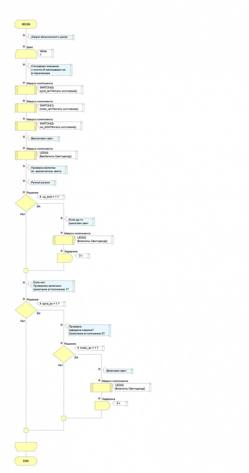

Всем доброго дня ребят.
Вотначал тут на выходных ковырять мк.
Раньше дела с этим не имел кроме повторения готовых устройстрв.
Учиться решил на интуитивно понятной программе flowcode.
И вот набросал програмку.
Если есть времяя и желание проверте или подкоректируйте ход моих мыслей или програмку.
Суть состоит в следушем.
Автоматическое включение фар.
1) В начале програма проверяет включен ли переключатель фар.
Если да то включаем фарвы если нет переходим к следушему пункту.
Если нет начинаем сначала.
2) Вставлен ли ключ в зажигание и в каком положении он находится.
В положение 1 то переходим к следушему пункту.
3) проверяем заведён ли мотор.Если мотор заведёём то включаем фары.
Хотя шас прикинул и посути пункт номер два ненужен...
Кто что скажет?
    39.8 KB · Просмотры: 200
Слишком мелко, не разобрать.
Странно я на смартфоне в новой вкладке открываю и всё прекрасно видно.
Блин лажа какаято.
Симуляция в flowcode нормальная без всяких проблем.
А в протеусе гониво.
Упс! Если открыть на отдельной странице, размер нормальный.
В Протеусе может глючить и рабочая прошивка, в железе нужно проверять.
Имхо изучение мк нужно начинать с ассемблера, чтобы децствительно понять принципы работы.
Плюс подобные компиляторв жрут много процессорного времени и памяти.
