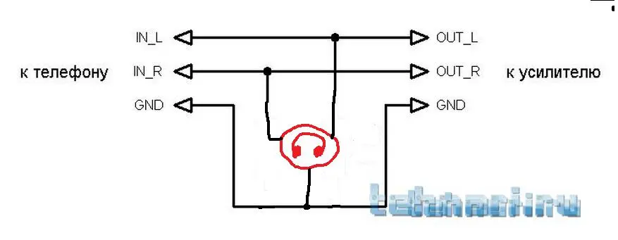

Подключаю телефон к усилителю через наушники, но буквально через пару секунд телефон переключается на свой динамик. То есть пару секунд играет через унч и потом отключается, кабель нормальный и почему играет в телефоне, ведь штекер кабеля должен звук выключать?

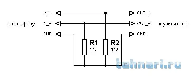

Похоже, телефон определяет наушники по их сопротивлению.
Нужно к обоим каналам подключить по сопротивлению 100..500 Ом!
    7.9 KB · Просмотры: 54
Да, похоже именно так. Подключил через переходник к выходу наушники, заработало.Теперь надо попробывать сопротивления подобрать( на минимум ), что-бы на выход сильно не влияло. Спасибо!
    10.9 KB · Просмотры: 31
