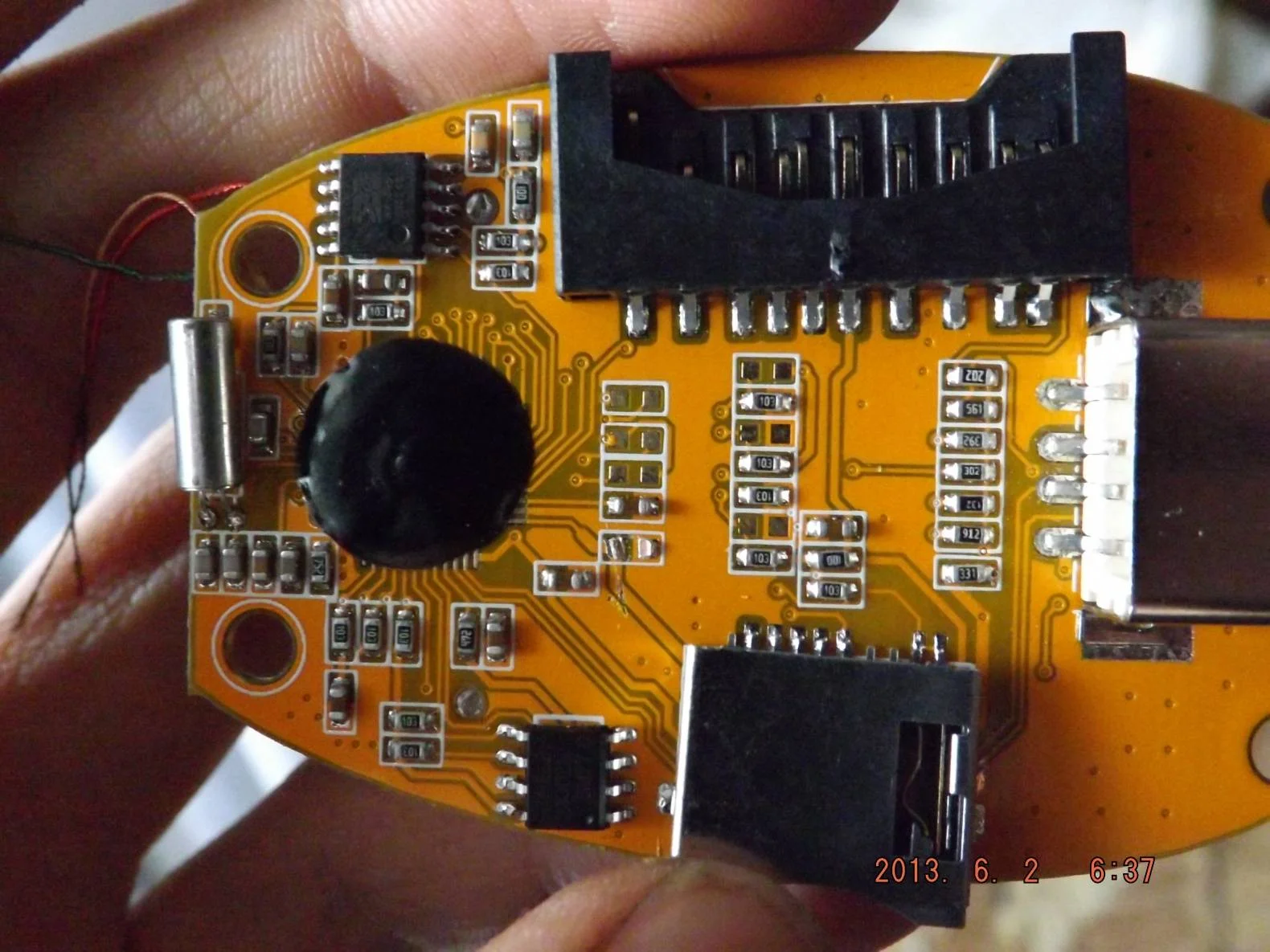

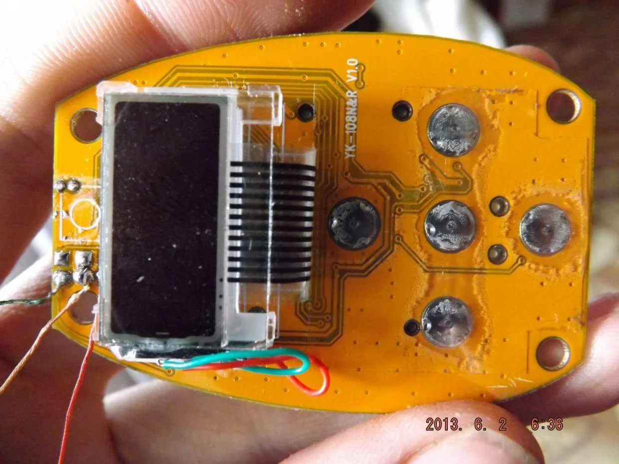

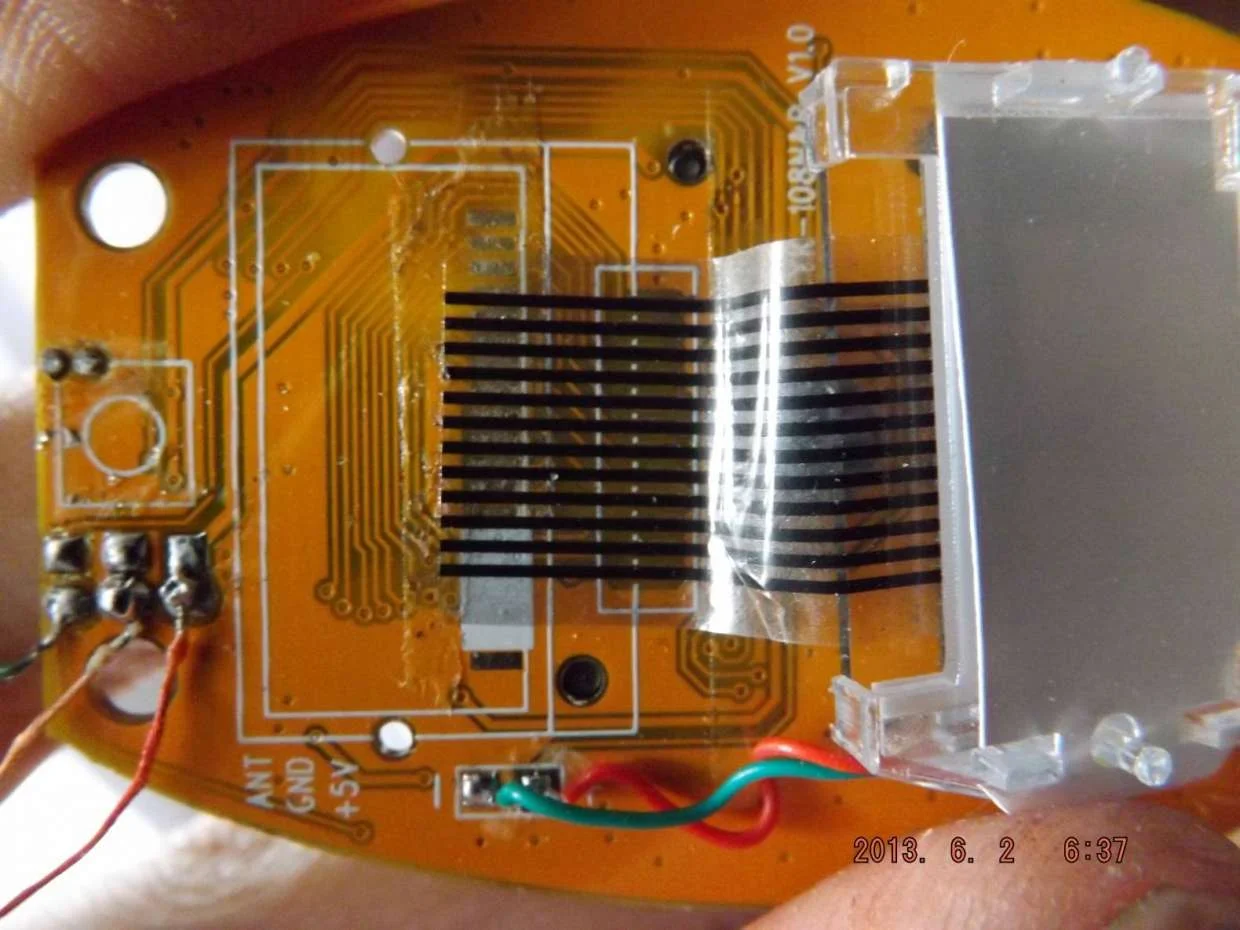

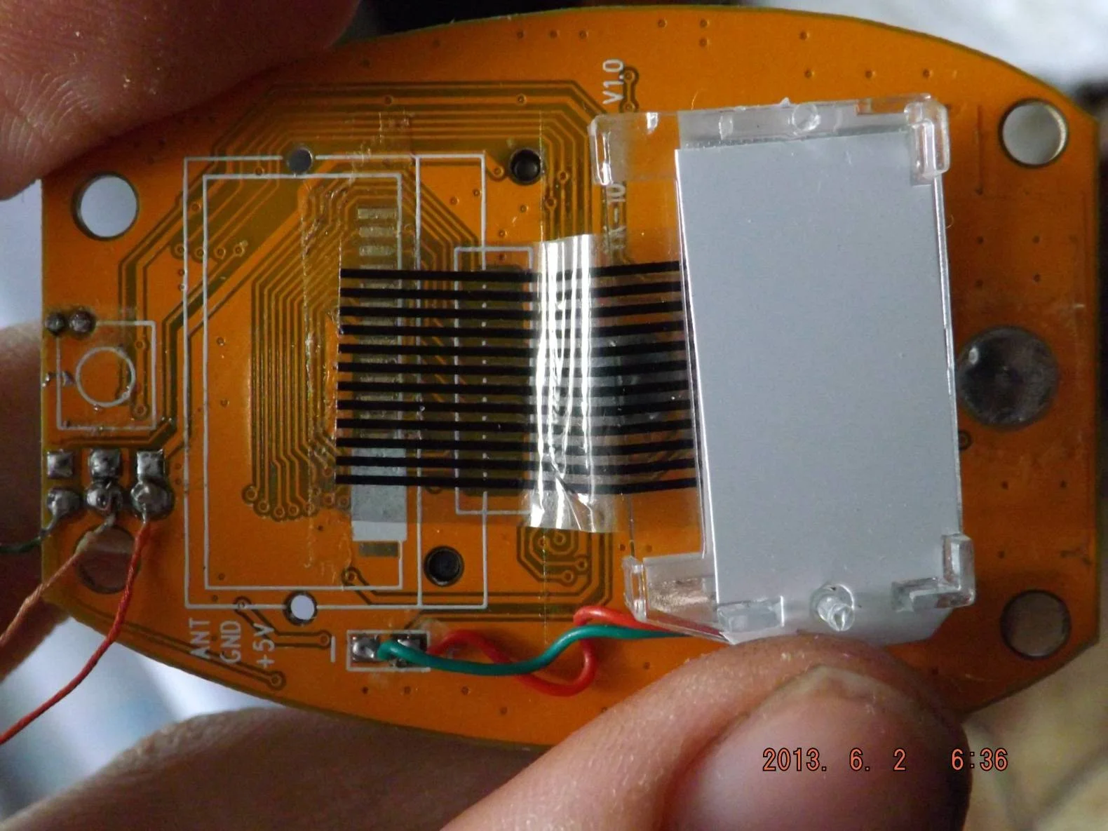

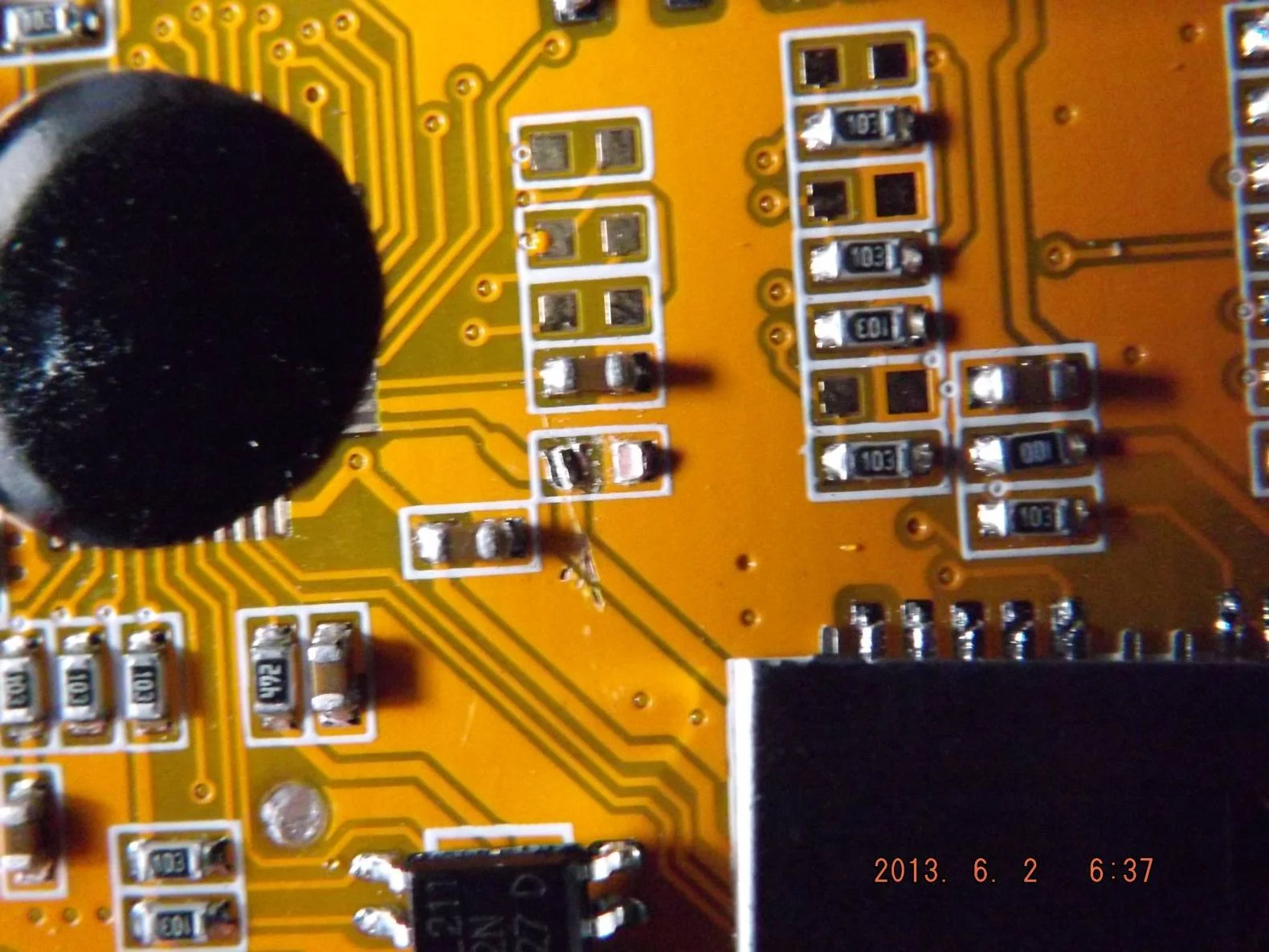

FM модулятор

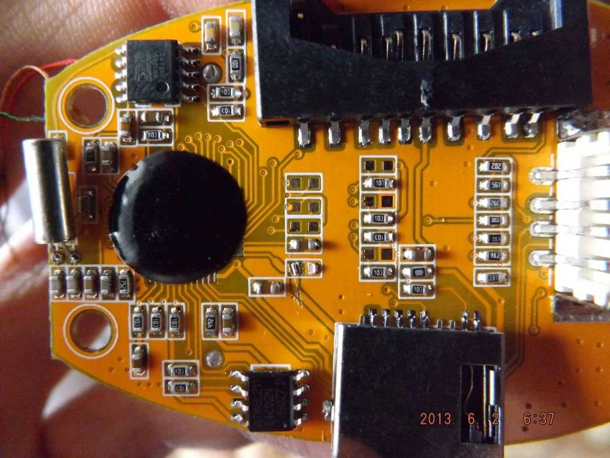

подогнали fm модулятор, сказали что перестал работать, а от чего не знают, при подключении я заметил что нагревается кренка на 5вольт и кондер на 10вольт стоящий после кренки, отпаял поводки от стабилизатора, и заметил что крен перестала греться и конденсатор тоже, на самом модуляторе при прозванки + и - выясняется что что то замкнуто, тут подумав я опоял ик датчик тоже нечего не изменилось, потом отпоял кондер, но реакции 0, все так же как будто где то замкнут + и -
+ и - прозванивал стрелочным прибором
фото прилагаются

практически ничего
так там есть микросхема самого передатчика, можно его перебрать и собрать модулятор на нем только сигнал подавать с плеера, в общем мыслю закончу завтра:tehnari_ru_942:
Микросхема передатчика управляется процессором по шине, для перестройки на разные частоты. Запустить её автономно скорее всего не получится.
Попробуй кренку собственно выпаять может она и неисправна. Потом прозвони опять.
Читай внимательно первый пост.
Sony пощупай каплю, если греется - кирдык девайсу, собрать на его органах можно стерео передатчик.

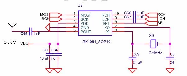

у тебя стоит:
AMTEL211 24C02N - Это память, для поцессора (той чёрной капли)
BK1085, вот схема на 1081 но они вроде аналоги полные:
не вникал в суть, глянул мельком инфу в гугле, и, кажется для управления нужен контролёр поддерживающий I2C (можно глянуть в сторону AMTEL, те же атмеги.) Думаю наши спецы по контроллёрам пояснят более конкретнее. :)

схема здесь ВК1085, вот я подумал, и думаю проще купить магнитолу у знакомого на сд дисках, там есть линейный вход, так же еще есть и линейный выход, так что думаю вега с сидюшкой сдружится, и с плеером магнитола тоже:tehnari_ru_509:
