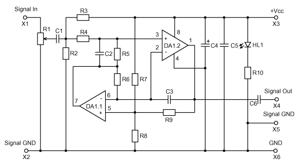

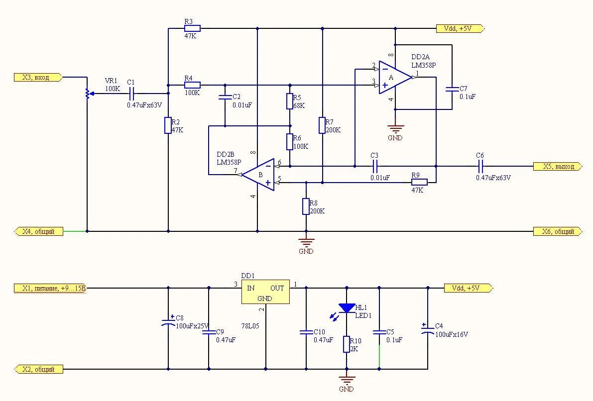

ФНЧ: какая схема правильнее?
:tehnari_ru_837: а в ответ, тишина, наверное нужно новую тему создать в эту никто не заходит.
Самое интересное что и на форуме Мастеркита все молчат, видимо допустили где то ошибку и боятся признаться.

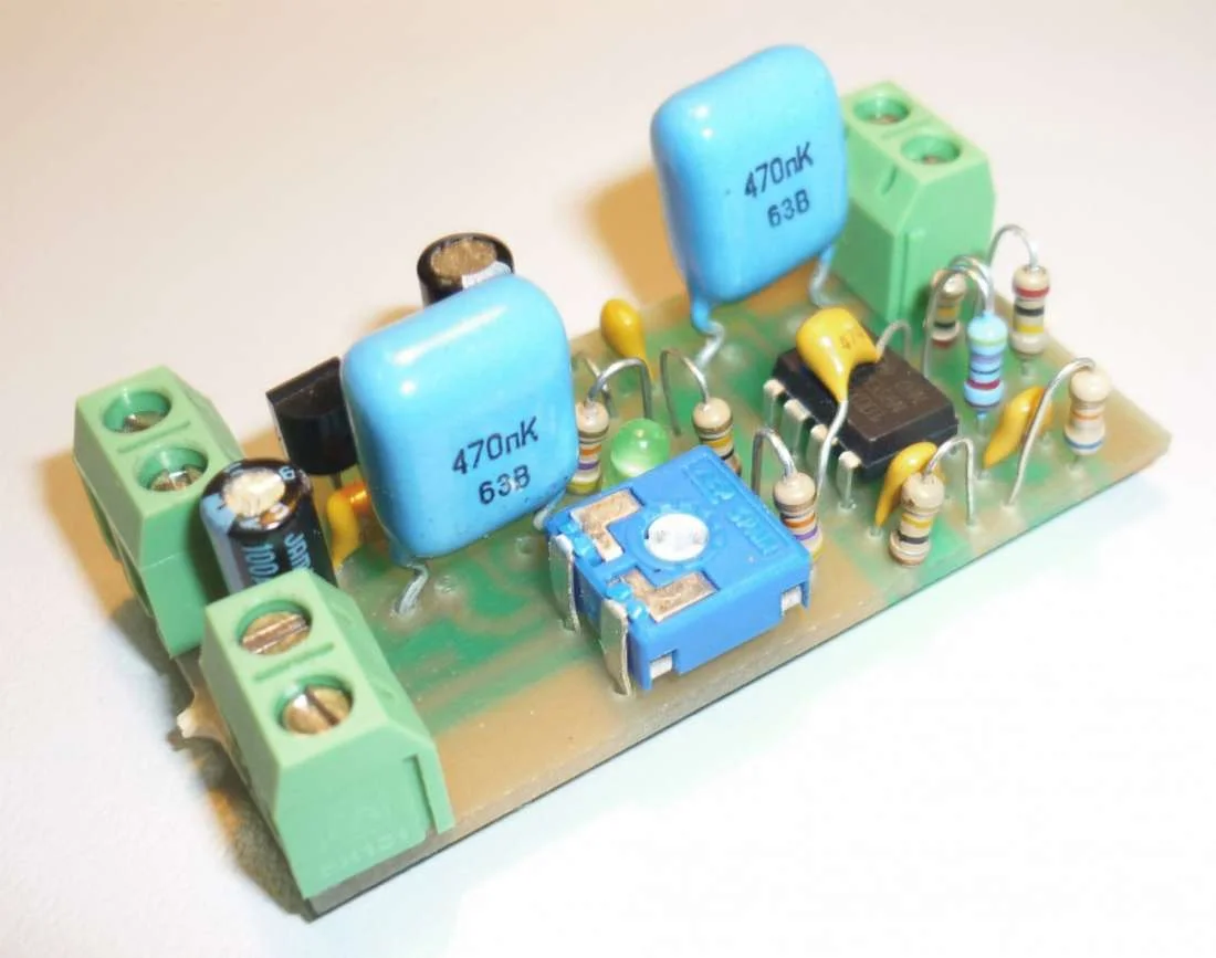

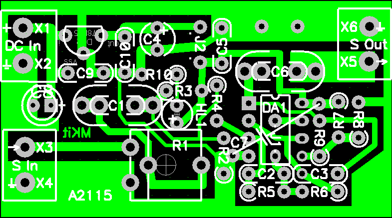

На всякий случай выложу ещё и печатку может кто заметит ошибку, до этого Мастеркит выпускали вариант без 78L05, может здесь ошиблись.
Интересно вообще эта схема жизнеспособна? можно или нужно её как то модернизировать?

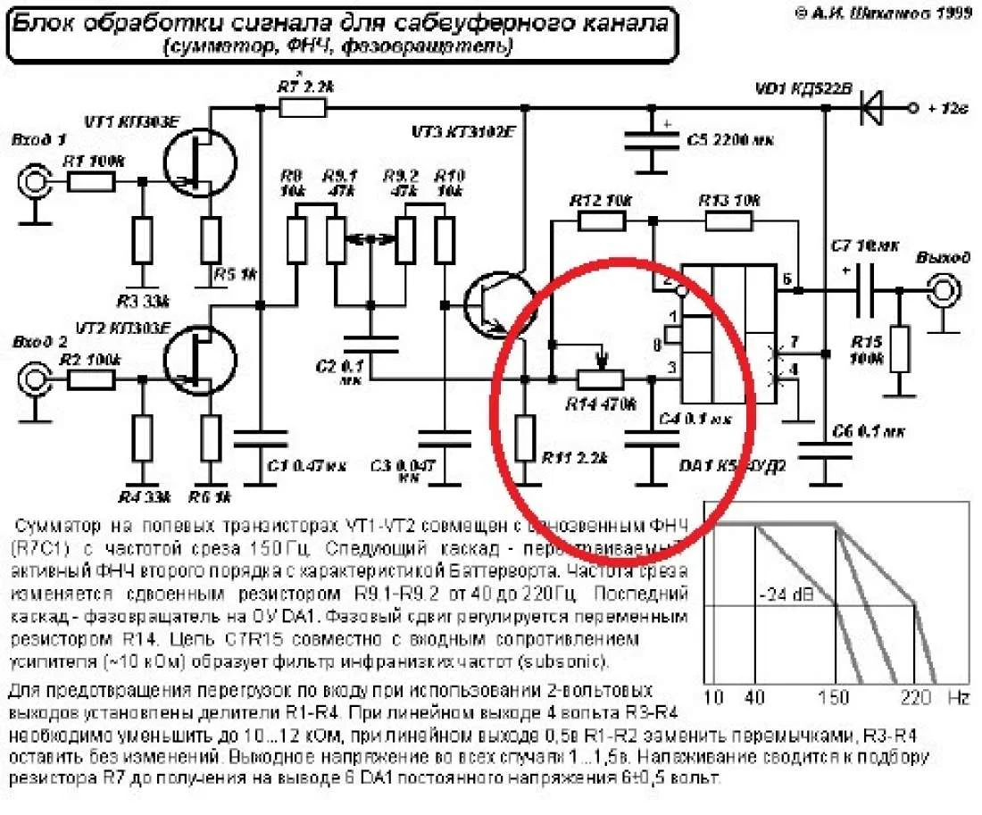

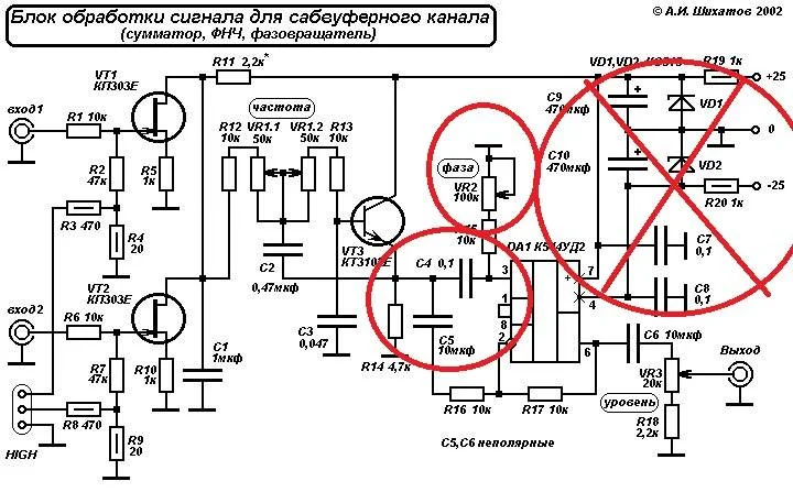

Возможно ли к ней из предыдущей схемы смеситель на полевых дорисовать?
