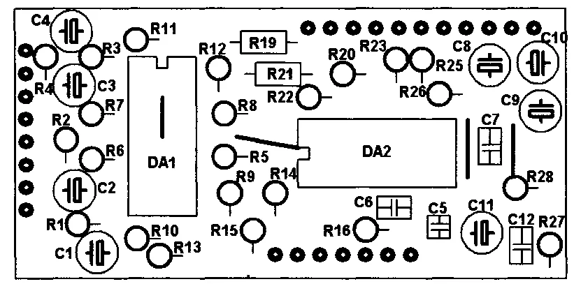

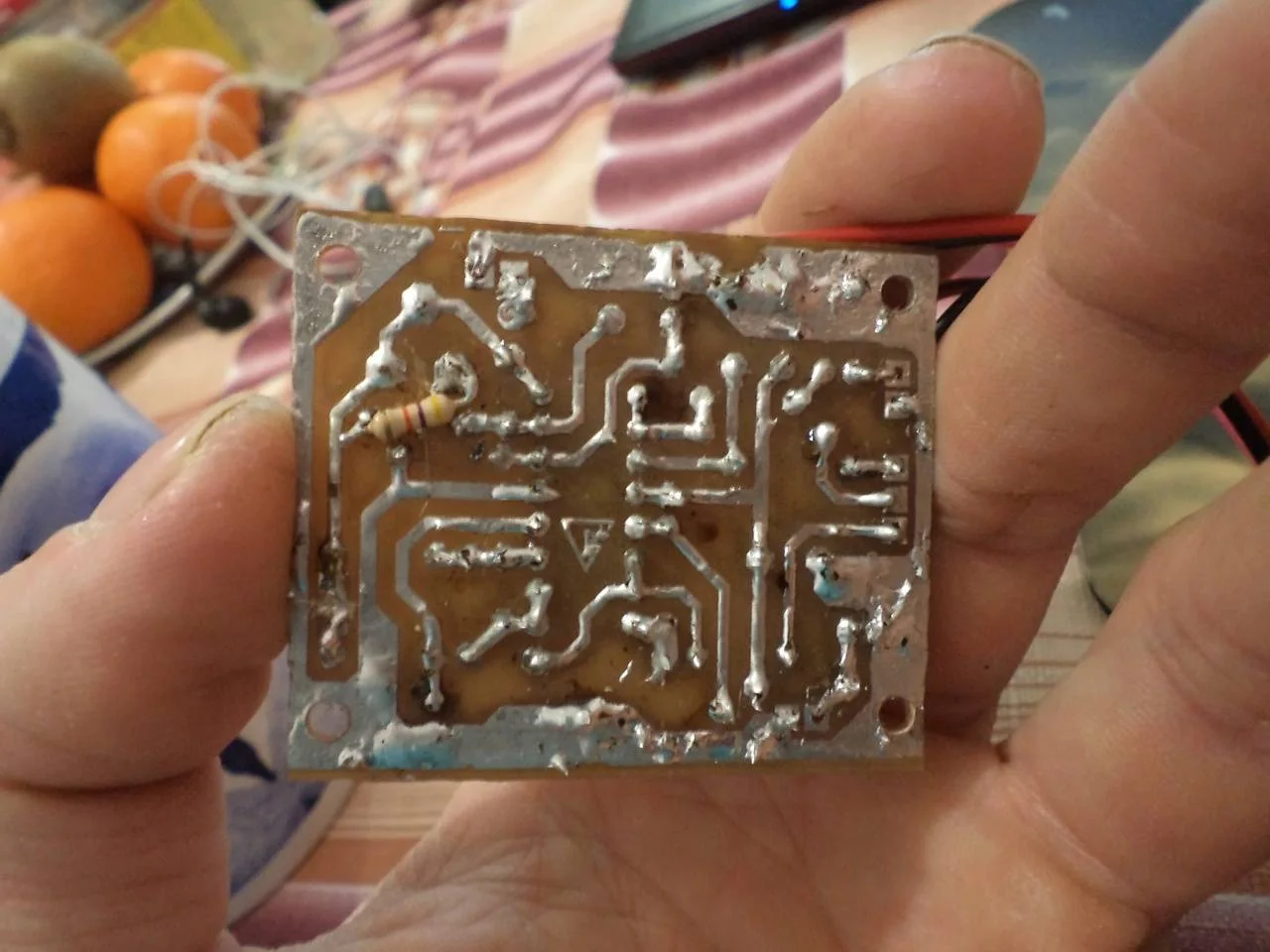

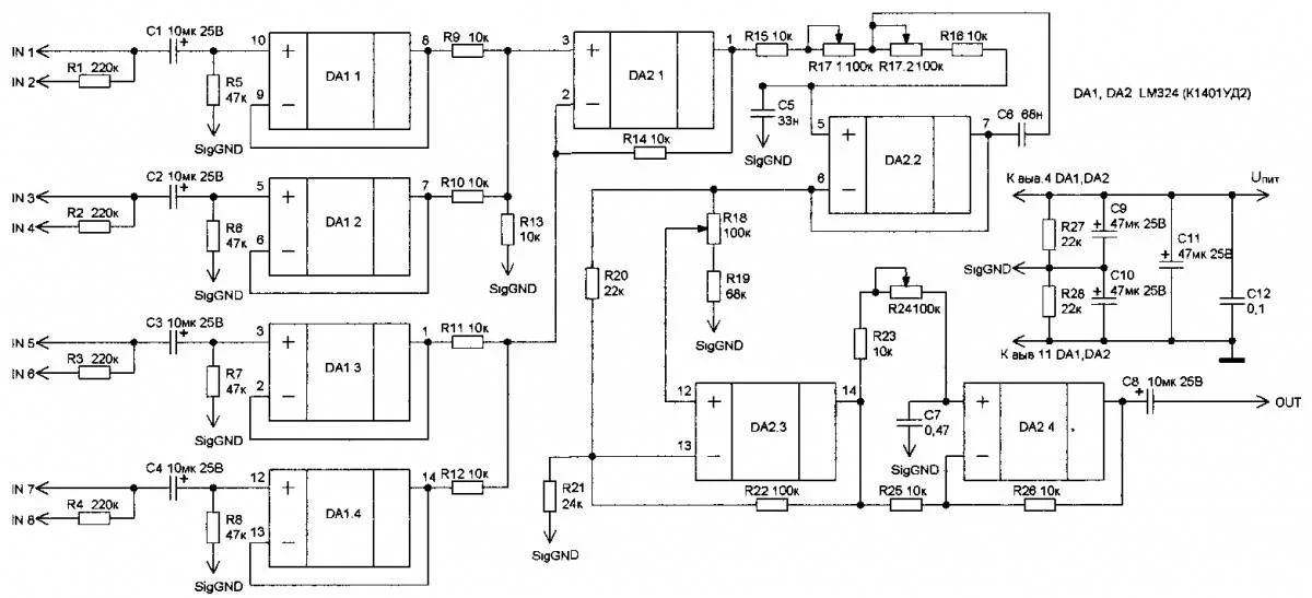

ФНЧ на ОУ от 12В

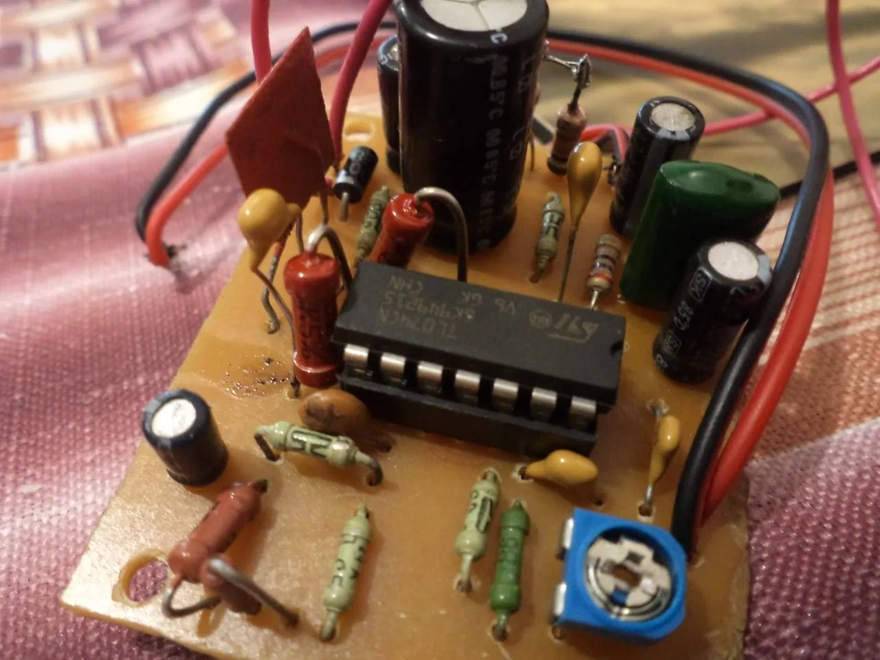

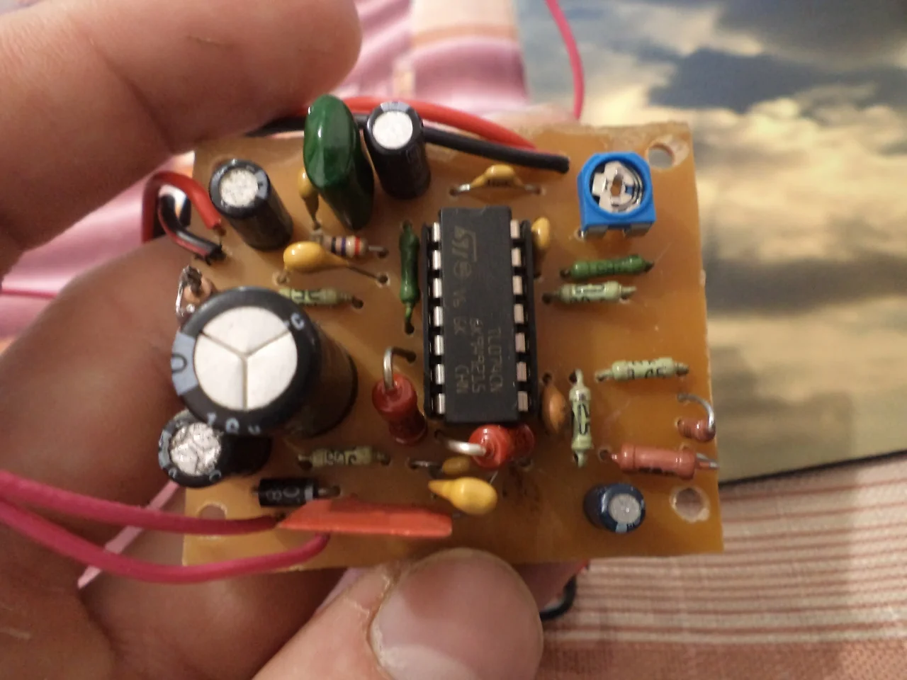

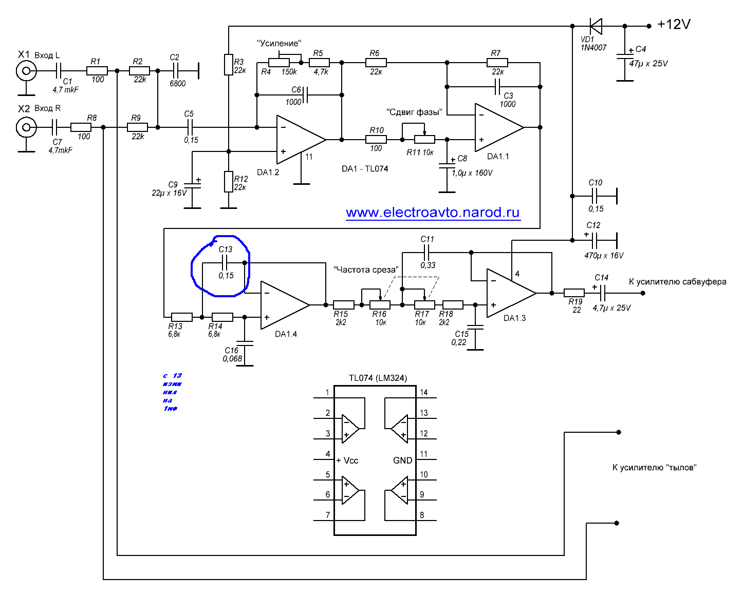

вот в сети нашел схемку фнч и решил проверить , схему оставил без изменений кроме с13 изменил на 1мкф . проверял с тда1562 нагружал 100 ватным самодельным сабиком звучит нормально! сигнал подавал с телефона, короче если нужен фнч с питанием от 12 вольт то вот этот то что надо!
