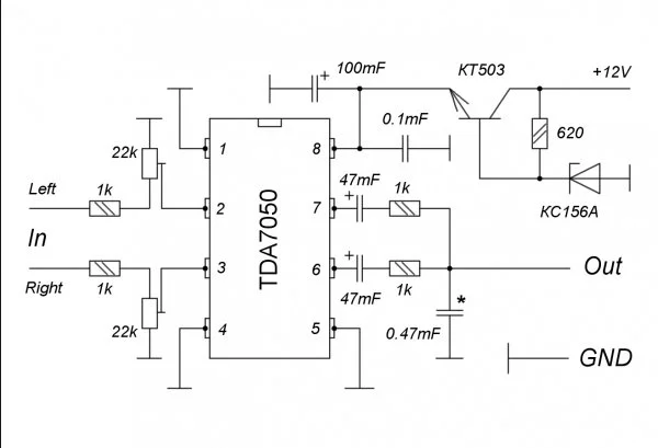

В очередной раз подниму эту, уже заезженную вдоль и поперек тему:"Активный кроссовер для сабвуфера"
Тут George Smith выкладывал схемку ФНЧ на TDA7050, но у меня нет этой МС, так что я решил заменить ее на TDA2822M.
Вот только схема включения и распиновка у них отличается, так что я запутался:(
Может кто знает как переделать эту схемку под 2822, или схему ФНЧ уже на 2822?

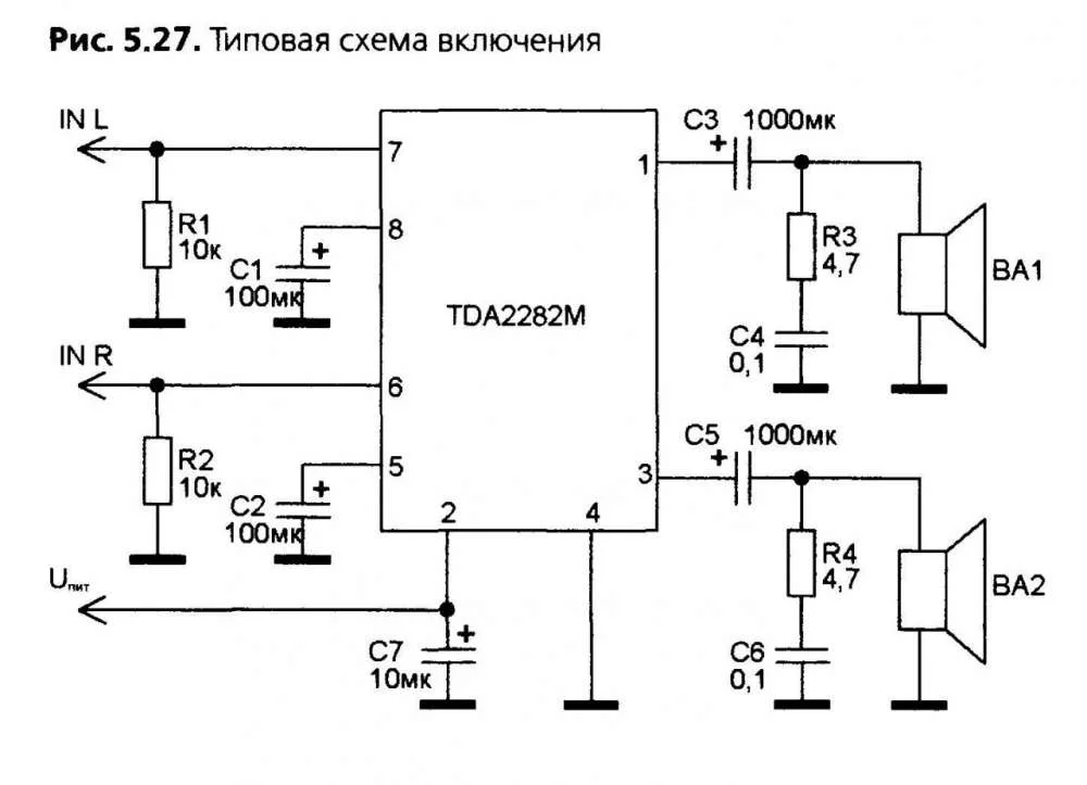

Как я понял резистор 1 ком и конденсатор со звездочкой служат RC фильтром и пропускают только НЧ. Может быть собрать TDA2822M по схеме включения из даташита и на выход подключить вот эту цепочку RC!
Ок, получил ответ! Буду потихоньку делать на этой МС ФНЧ. Сюда буду писать ход работы.
Вот только печатку придется рисовать.:)

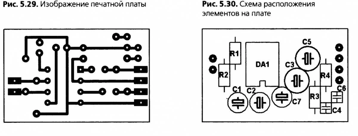

Вот стандартная схема включения, рисунок печатки и расположение деталей. Все это на одной плате, а RC фильтр будет на отдельной маленькой плате.

Оуу, а на форуме похожая тема была! Извиняюсь, увидел только что! Вот пост где George Smith объяснил как все делается http://www.tehnari.ru/499201-post12.html
Только там для МС в корпусе с 14 выводами, хотя я думаю это не имеет значения, принцип один и тот же:)
Собрал сегодня усилок по печатке из 3 поста. Работает отлично как в роли усилителя для наушников, так и в роли предусилителя. R3,R4 и С4,С6 не ставил(не было деталей таких номиналов) и все равно хорошо работает! скоро начну делать RC фильтр.:)
