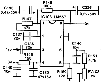

нужен фильтр и детектор который будет срабатывать от "Щелчка" ударных и только от него, выдавая на выход импульс
Это очень просто реализовать на микросхеме тонального декодера LM567
В таком случае, придется реализовывать алгоритм обработки аналогового сигнала аппаратными средствами, а это ничуть не проще. И самое главное - есть некоторые ограничения, вызванные сложной схемотехникой и нелинейными искажениями, вносимыми в сигнал.
Я наверное не правильно сформулировал, вся лог обработка сигнала будет в МК (Подсчет, вычисление BPM и выбор программы исходя из расчетов)
От фильтра требуется только ловить ударные, не более, предугадывать и прочие будет МК.
В двух словах, при совпадении частоты входного сигнала с частотой внутреннего генератора, на выходе декодера появляется логический сигнал
    6.9 KB · Просмотры: 240
Пытался почитать даташит, но как обычно одни вопросы.
Частота фиксирована или есть погрешность ?
У ударных же частота может сильно колебаться.
Мб мне все таки легче ФНЧ сделать будет ?
