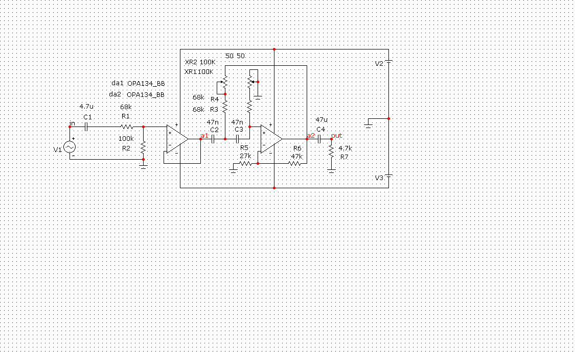

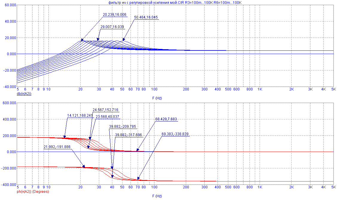

А что в ней хорошего? Вот этот намного привлекательнее и проще в работе .Плата двухсторонка ,верхний слой тупо дырки раззенковываются http://www.radikal.ruвот отличная штука! Фильтр НЧ для сабвуфера - Технический форум
