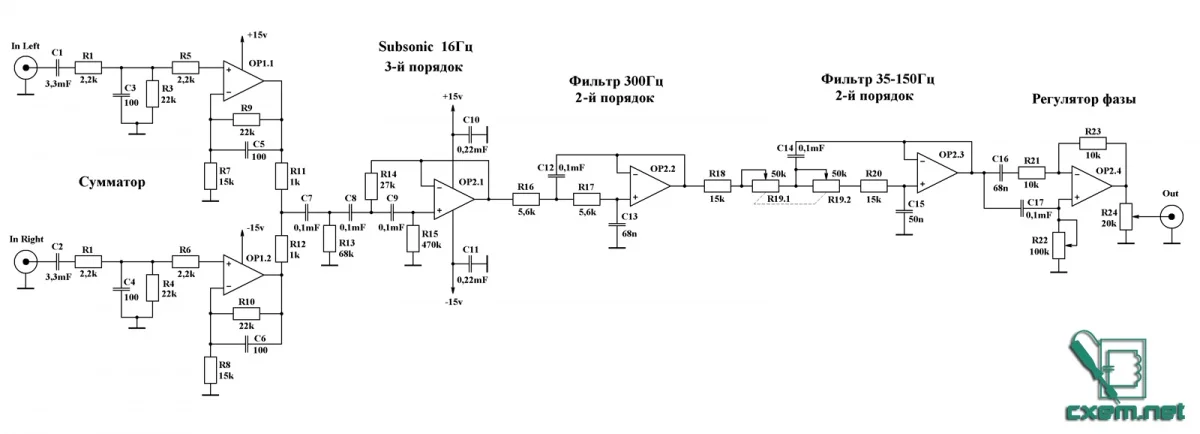

Дарова всем. Подскажите, пожалуйста, данная схема ФНЧ и сумматора хорошая и может, кто ни будь, собирал ее, скажите своё мнение о ней.

Сложно вспомнить, надо произвести вскрытие одного аппарата, чтобы сказать наверняка, но память вроде говорит мне, что я её собирал годика этак 2-3 назад в саб. Пришлось усилить сигнал на входе до 0,75В. На выходе получил синус 0,4 в, что было достаточно для TDA7293. Схема вроде та.

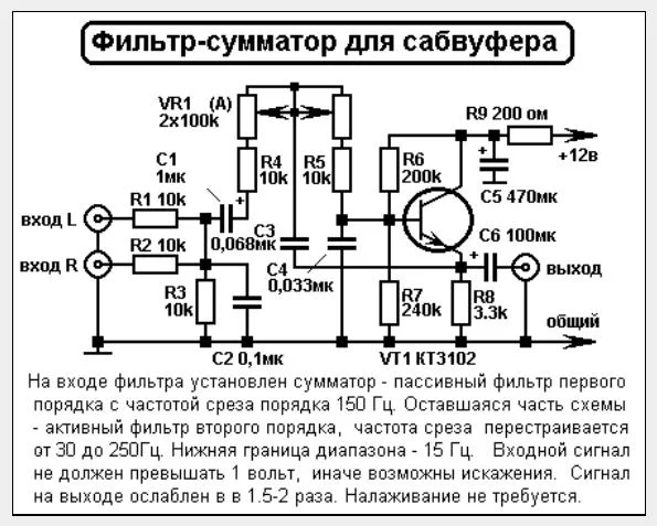

Вот хороший фильтр:
ненужные каскады можно выкинуть спокойно.

дред, ну и как фильтр? нормально работает? провода экранированные поставил? кондер на сколько ставил(тот что со звездой на схеме)?
Да фильтр то нормальный только я его еще не подключал на два канала - пока в моно режиме.
Не пока нормальный провод не нашел, попробовал максимально удалить фильтр с усилком от трансформатора - прогресс на лицо, фона меньше гораздо.
С фильтром кстати усиление возрастает на порядок, есть у меня колоночка AIWA так если без фильтра подключаю играет все красиво и прекрасно, от mp3 плеера, громкость накручиваю на 15 из 30 (потом дин явно работает на износ) а с фильтром его даже на 10 уже начинает рвать.
Ставил такой как на схеме 0.47mF, я конечно не замерял сколько он срезает но меня устраивает слова хоть и слышно немного но очень глухо и где то вдалеке (ну как на всех сабах)
В общем проблема с фоном мной если честно не решена, но я уверен что все кроется в проводах (экранированных)
Я просто сейчас корпус собираю для усилка, там хочу полностью изолировать питание от усилителей алюминиевыми перегородками (для экранирования) ну и провода поищу нормальные, ну там все и видно будет.
ну правильно, 7050 же работает как предусилитель в этом случае.
Ну да это я знаю. Просто не думал что так существенно усилит.
вот это жаль. хотелось бы чтобы все как надо было
Ну так конденсатором со звездой настраивается частотный срез, чем меньше емкость, тем выше частота. Так что можно еще опустить границу среза.
не скажи. на домашнем кинотеатре у меня все слова режет. только низы отыгрывает.
Ну это вполне возможно, но ведь если слушать на 5.1 акустике звук с 5,1 канальной дорожки там уже отдельный LFE канал. Хотя может и саб режет, на 7050 этого легко добиться изменив емкость.
