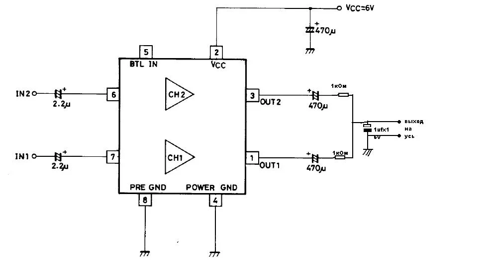

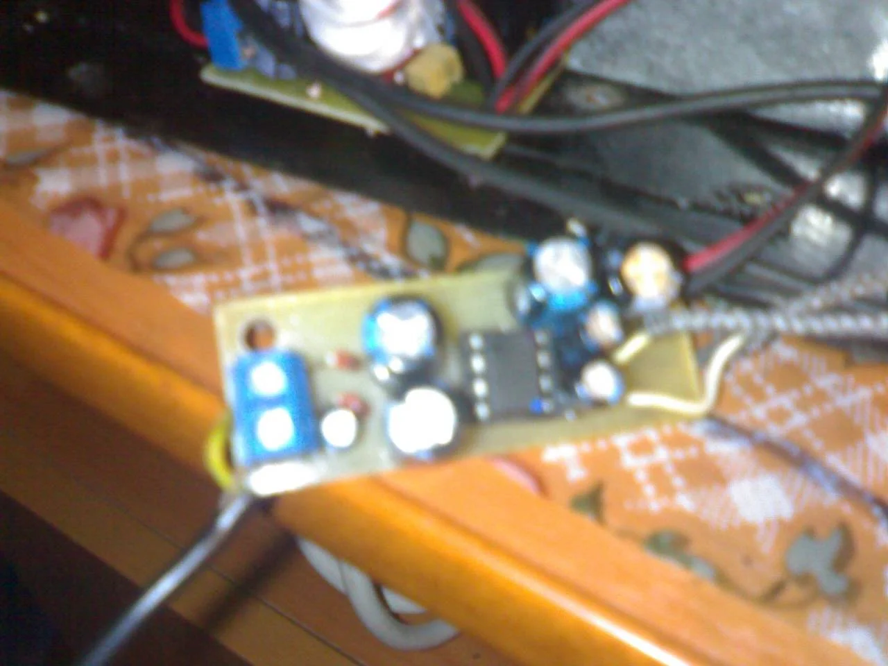

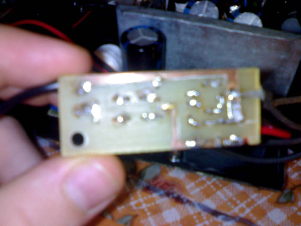

Парни выручайте с фнч-собрал на мс LA4525 на выход поставил RC цепь с кондером на 1мкф (электролит) при подключении к основному усилителю фон и еле еле слышное пишание с кратковременнвм "бум"....
незнаю что за фигня....питание от ИИП 12вольтовое
в чем может быть дело?
