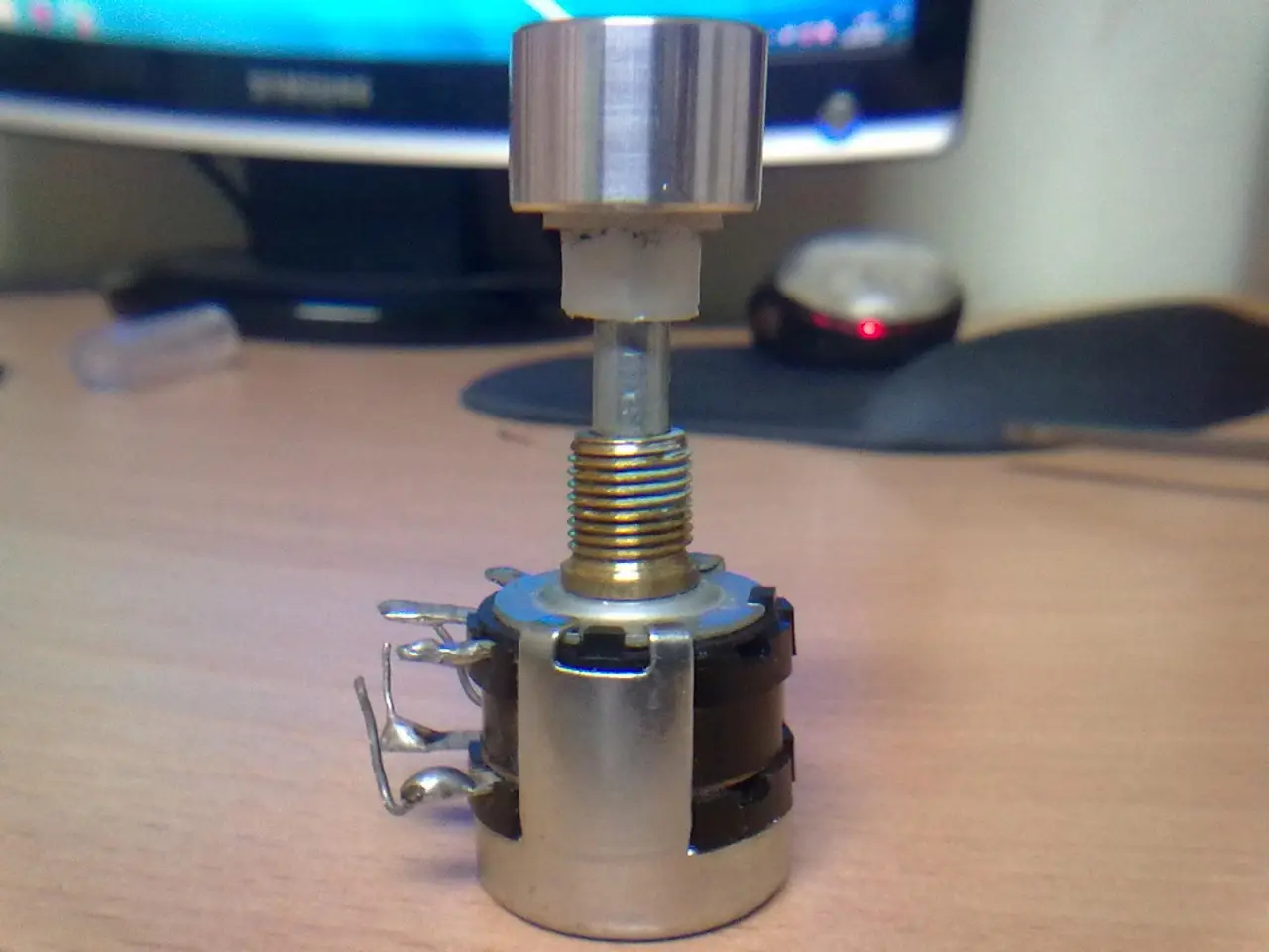

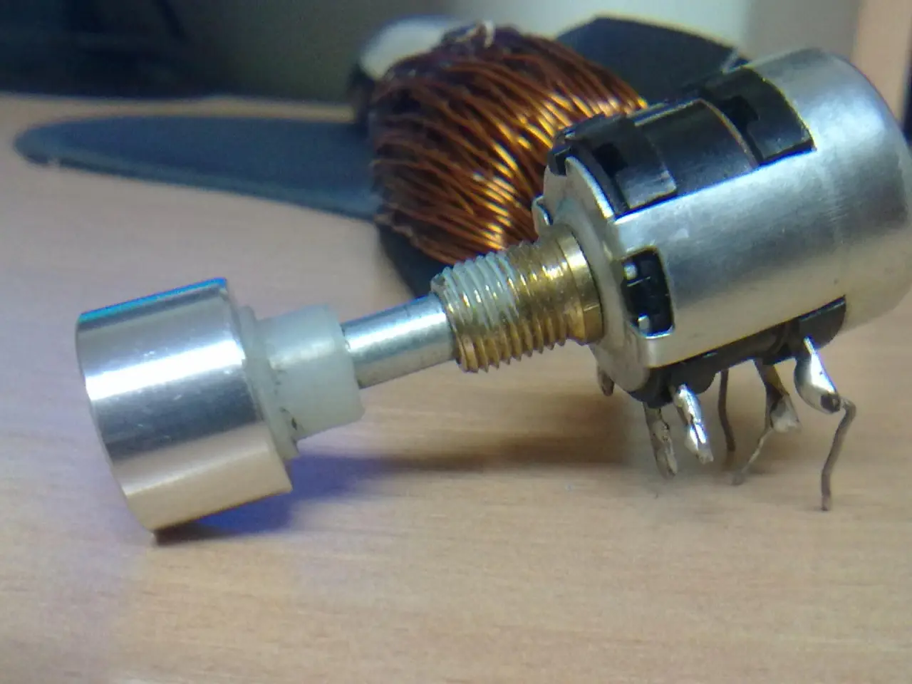

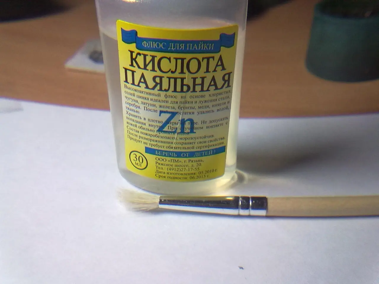

Ну вообщем Америку я открывать не буду. Но все же есть люди которые не знают некоторых фишек Съемки

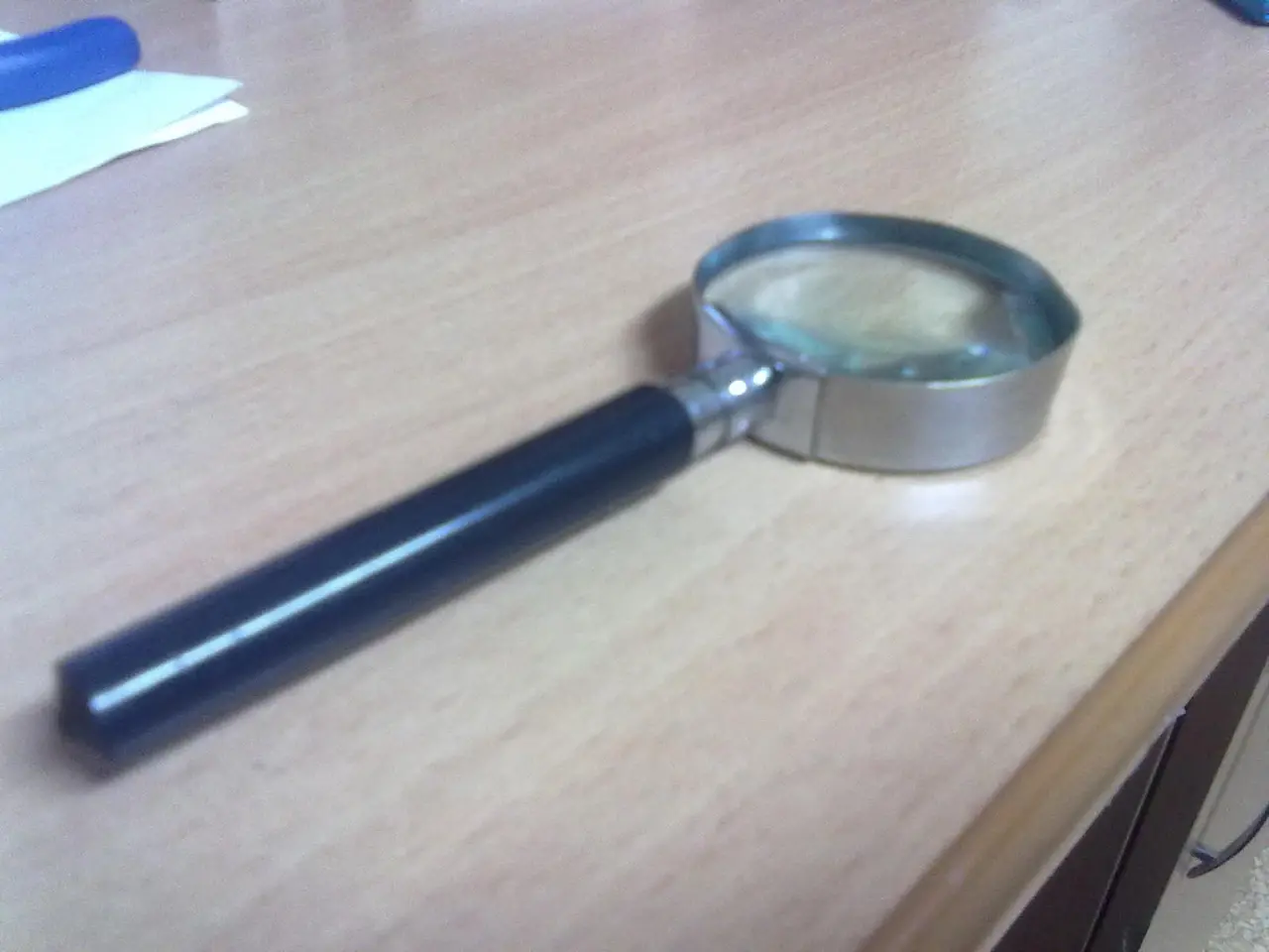

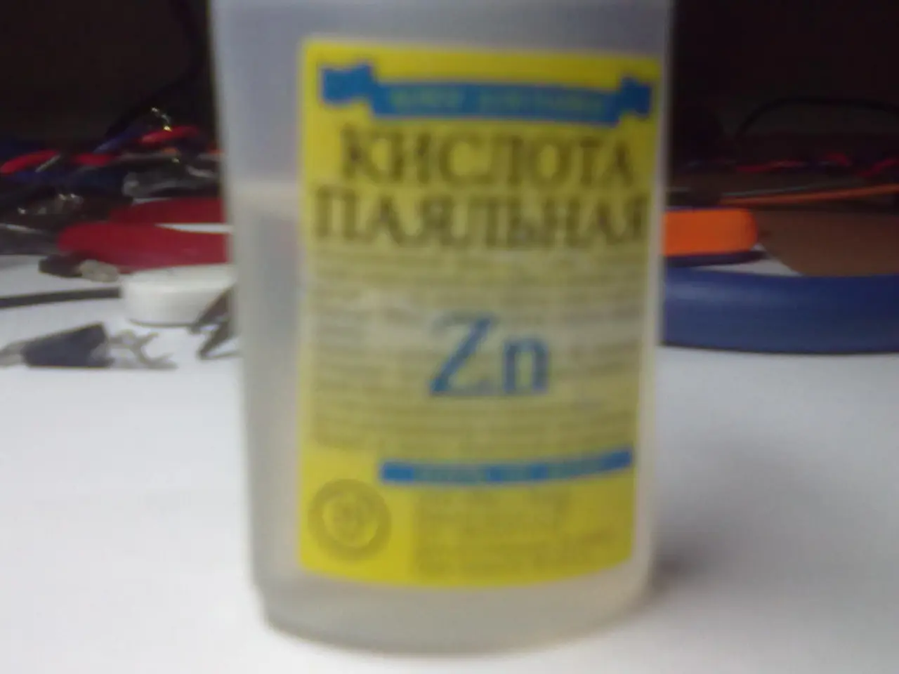

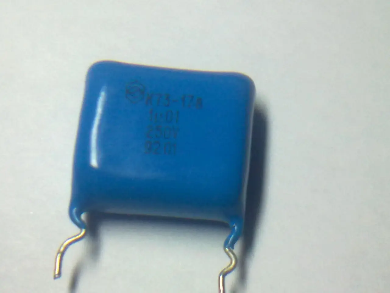

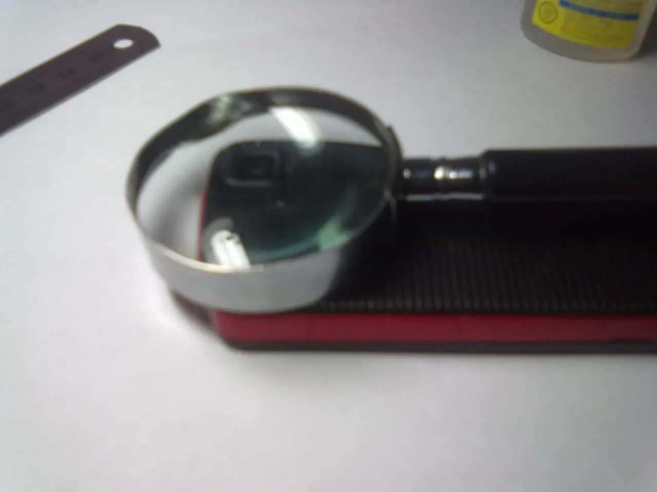

Для хорошей качественной сьемки с помощью телефона нокиа 5230 имеющий на борту всего лишь 2Мpx Понадобятся лупа Обычно это 4 кратная если больше то лучше белый лист формата А4 ну и все!!!
подносим центр лупы вплотную к камере вашего телефона и фотаем лупа выполняет роль Автофокуса -фокусируя изображение. Расстояние между лупой и деталью которую хотим сфотать не должно быть меньше 12 и больше 15 см. А если нам надо сфотать что ну совсем мелкое то подбавляем ЗУМ на самой камере и Уаляя Изображение четкое как на цифровике!

Очень простой и эффективный метод! Уже проверил.
Просто у камеры через лупу меняется фокусное расстояние.
