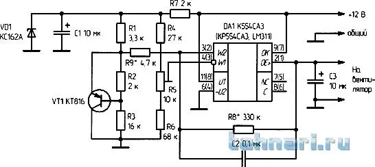

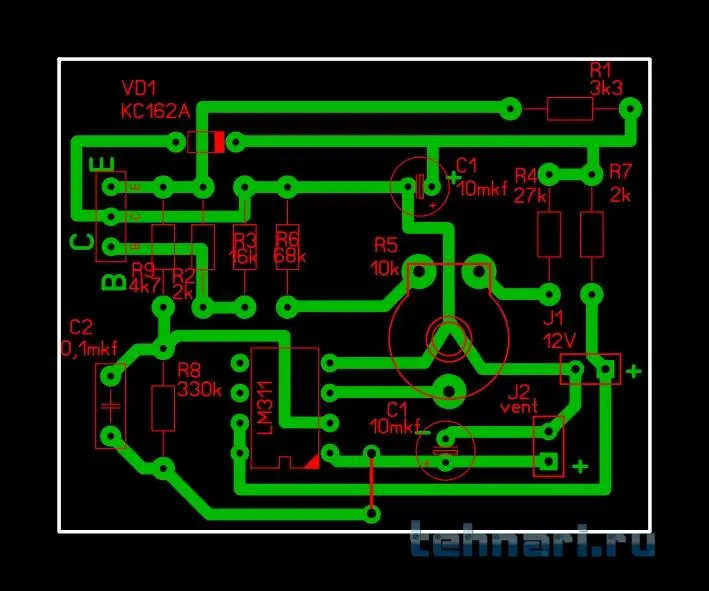

Здравствуйте! Подскажите в чем может быть проблема. Собрал регулятор оборотов кулера, при включении вентилятора появляется фон. В место КТ816 применил КТ837. Усилитель и регулятор запитаны от разных обмоток трансформатора ПН на IR2153. Прилагаю схему и ПП, может проблема в разводке проверьте пожалуйста?
