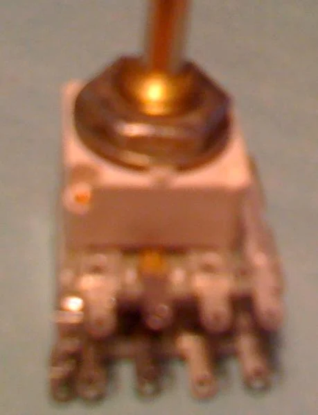

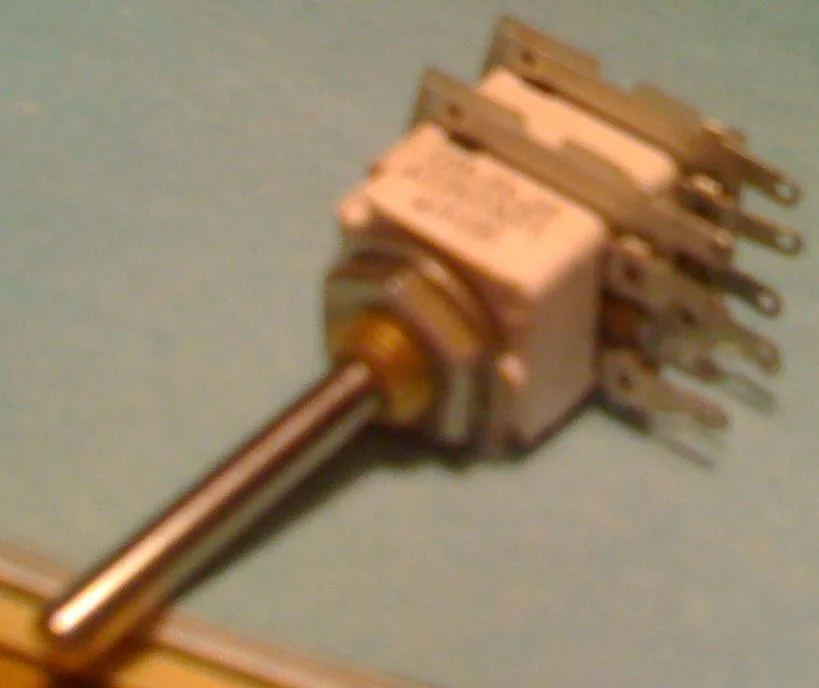

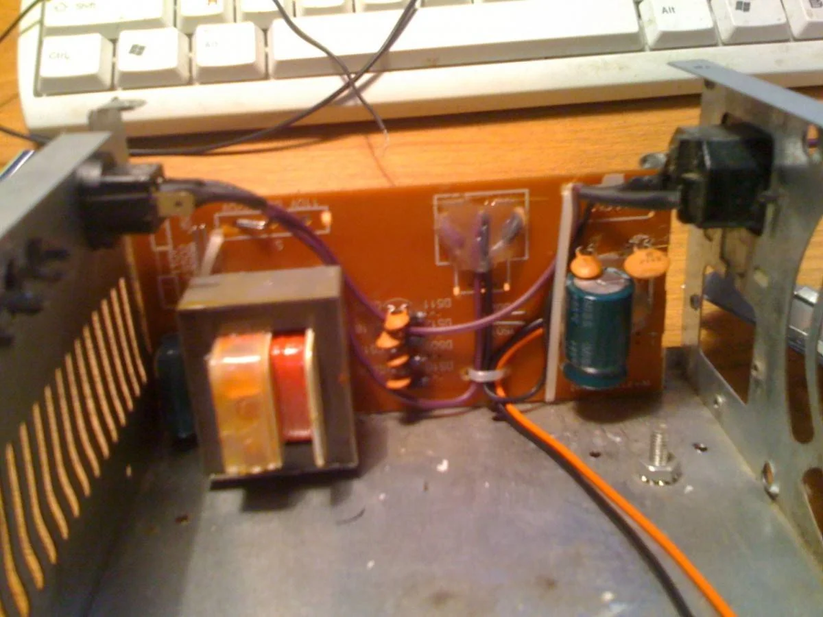

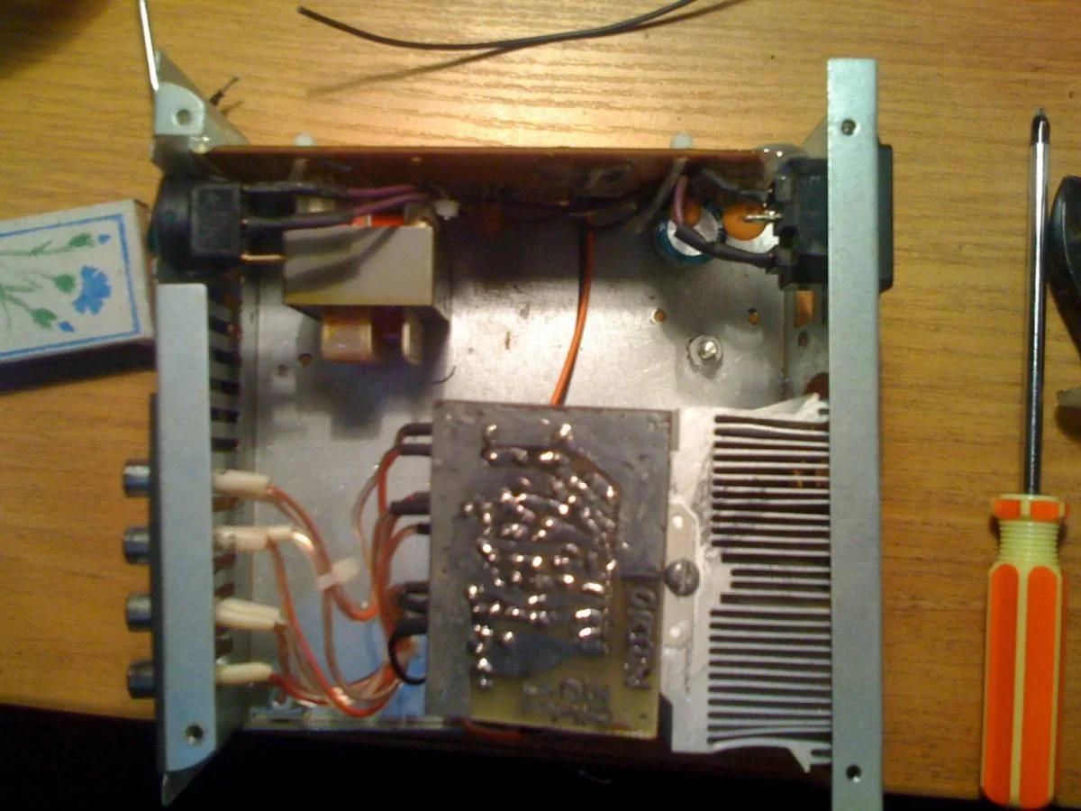

собрал усилитель в исполнении, как видно на фото, блок питания из старого кассетного магнитофона 11вт, так вот, фонит немного из динамиков при отсутствии входного сигнала. ну если включить по громче, то не очень заметно. Пробовал отделять картонной перегородкой, с наклеенным на нее фальгированым скотчем не помогло. Как еще можно экранировать усилитель, или что то переделать с проводами? Еще 1 вопрос, хотел поставить переменный резистор, раньше, когда ток начинал делать, но если его ставить на вход, то ничего не играет, а если на выход усилителя, то он сгорает, или может я безнадежен?:tehnari_ru_837:

По-моему в БП оксидный кондёр вздулся.
какой? не все в нем впорядке
сигнальные провода экранированные?
блок питания можно отделить от усилителя железной перегородкой.
А заземление как?
А заземление как?
ни как, нету земли в доме, тут однопалярное питание
просто акустические, именно с экраном не нашел, возможно поменяю, когда переменник поставлю, кстати, что на счет него?

переменник 50Ком даже при выводе номинала в 0 ничего не происходит, где то слышал что надо подключить конденсаторы пленочные на вход, но куда и как я не помню и каким номиналом....

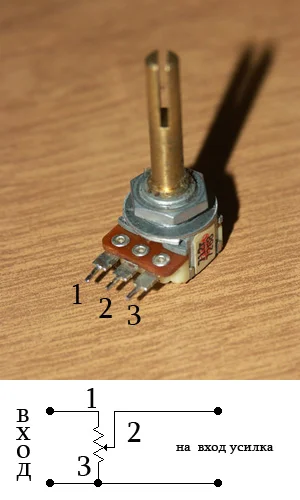

да,про провода ты правильно понял.50кОм это норм.
а вот ты не уточнил источник сигнала.
и возможно неправильное подключение переменника.

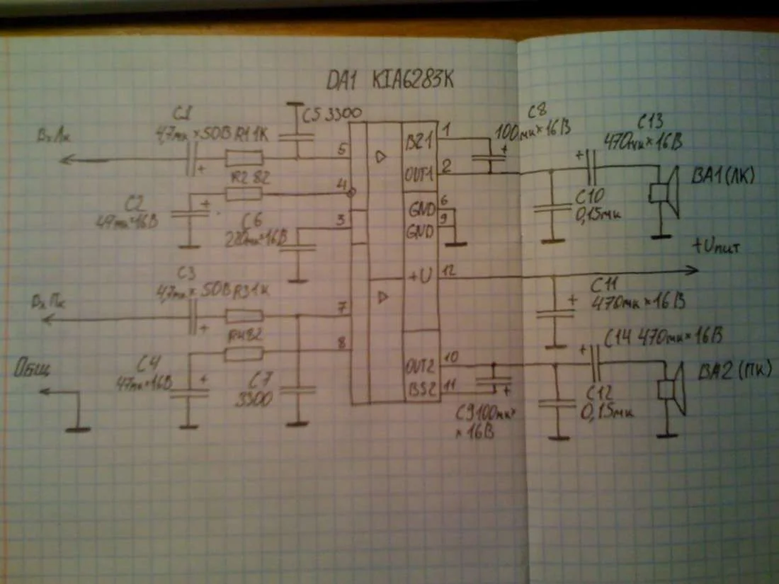

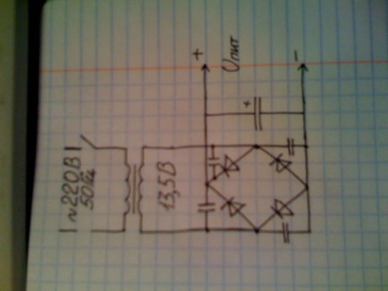

Фотографии твои просто великолепны! Но там ни черта не понятно. Ты бы схемку то выложил! Глядишь, всё бы и прояснилось . А то получается разговор слепого с глухим! " А я воткнул, а он сгорел......"
подключал, ка на выше представленной схеме, только сдвоенный резистор, сначала на вход усилителя - ничего, при подключении на выход - сгорел:tehnari_ru_203:
Парадокс, тогда бери номинал резистра повыше, вероятно чуткая микросхема. На счет фона скажу тебе, что я эту ситуацию поправлял двумя путями: 1 увеличить емкость конденцаторов на бп 2 сигнальный выход выводил либо на экран, либо (в случае с тда 1557) на массу.
Нужна схема всего твоего агрегата! Ты её хоть от руки нарисуй!

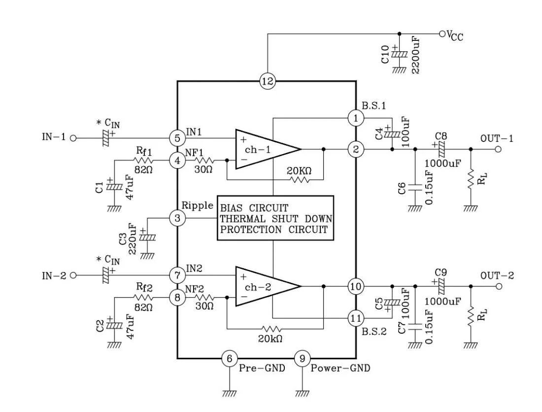

Вот схема с даташита;)

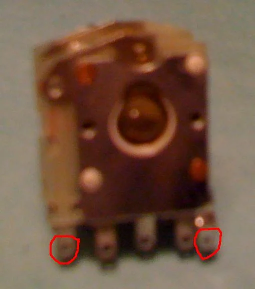

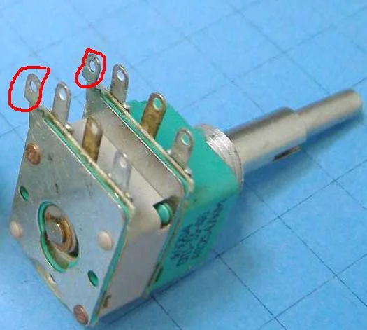

Центральный вывод переменного R подсоединяешь к минусу С1, нижний вывод переменника к минусу С2. На свободный вывод подаёшь сигнал. Землю соединяешь с землёй. Всё. Переменный резистор - 50 ком. Можно и больше. Я думаю,что ты сигнал подал на землю, а землю на свободный вывод переменного резистора. По этому и тишина. И не вздумай больше подключать свой регулятор на выход МС. Микросхема сгорит!
есть 2 сдвоенных резистора на 200ком и на 30, какой взять лучше?
И на них есть еще кроме 6 основных по 2 на каждый - земля? отмечены красным. фото конечно не очень

Значительный уровень фона в первую очередь быть может связан с неудачной трассировкой печатной платы, совмещение сигнальных и силовых контуров общего провода.
Обратите внимание, что даже в справочном листе (datasheet) они указаны отдельно.
Для того, чтобы помочь Вам, необходимо увидеть хотя бы рисунок ПП и схему подключения к ней источников сигнала, нагрузки и питания.
