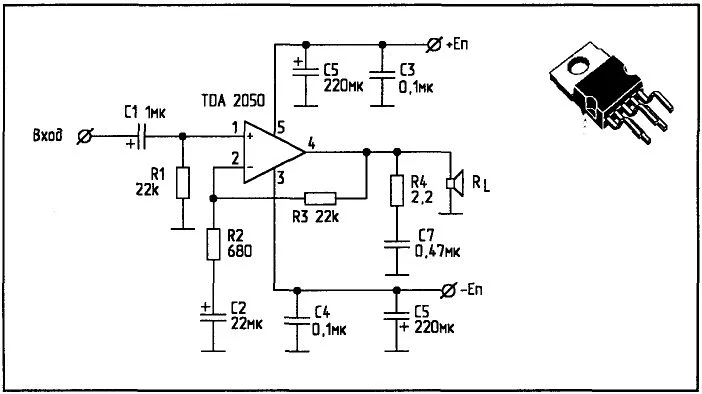

Собрал по даташиту, всё заработало с первого раза, только присутсвует фон. Вместо 680ом припаял 550ом, так как небыло подходящего, это может быть причиной?

от чего запитан?
фон обычно может быть из-за БП, или проводов от источника питания до усилителя
Причина фона может быть в плохом питании. Поставьте конденсаторы большей ёмкости. Вторая причина фона может быть в неправильной разводке земляного провода. Если там всё в порядке, то фон может идти по входу. На входе регулятор громкости стоит?

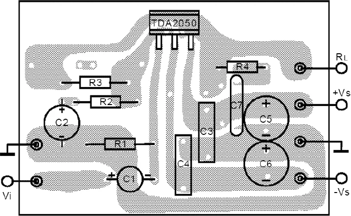

нет регулятора, питаю от трансформатора +-20В 3,5А, электролиты по 10000мкф25В
всё разобрался, просто были длинные провода на входе, я укоротил, поставил экранированные, фон исчез.
