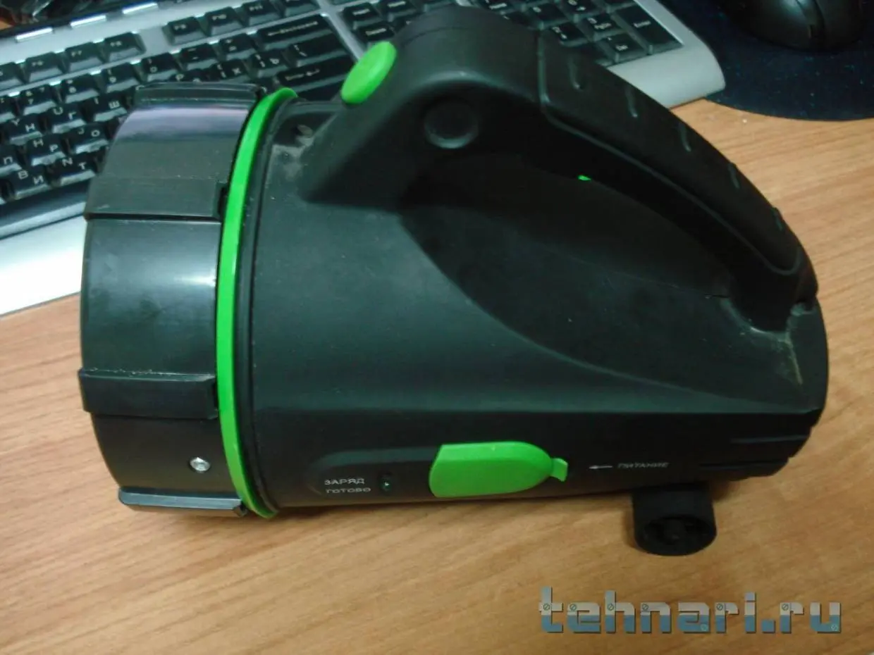

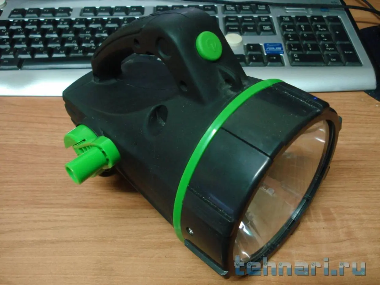

Здравствуйте уважаемые форумчане!
Недавно мне подарили фонарь, какое-то время он работал, а потом перестал гореть. Вроде бы ни чего существенного. Но в первые в жизни мне стало интересно - почему он не работает?
Я хочу попросить Вас, помочь мне. Что мне делать, что я должен предпринять в начале. Расскажите, или проведите по шагам.
Понятно, что можно снести в мастерскую, заплатить за ремонт, да или собственно выкинуть его. Но я хочу починить его сам.
Фотографию см. в приложении.
Если понадобиться, могу сфотографировать внутренности.

1. Сел аккумулятор (источник питания)
- заряжал, не должно быть.
2. Сломалась схема управления, кнопки включения
- как понять что она сломана?
3. Сгорели светодиоды.
Исключено, т.к. при прокручивании ручки - все работает

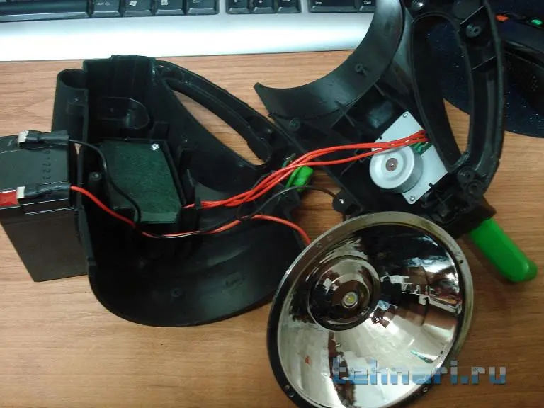

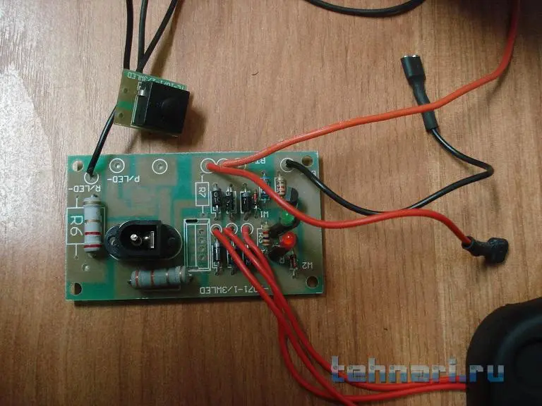

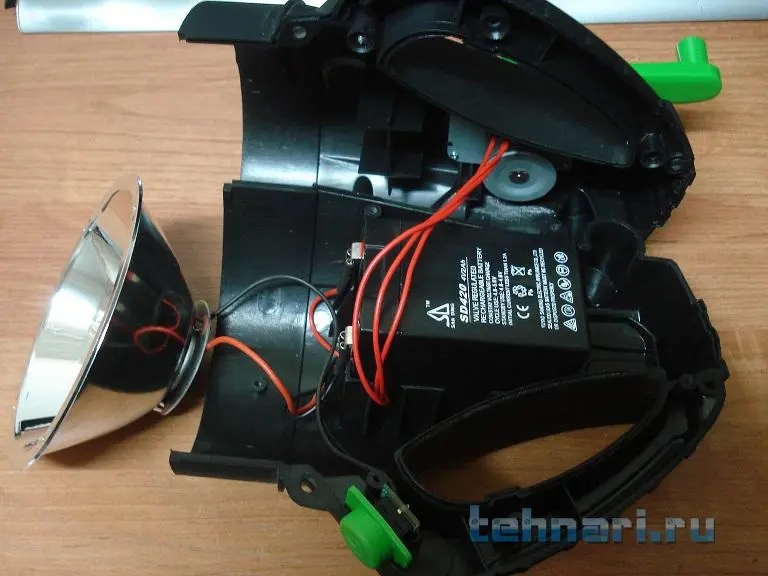

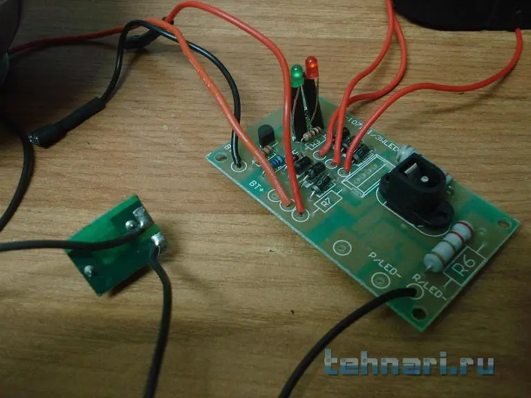

Аккумулятор на сколько вольт? Возьмите мощную лампочку типа автомобильных на напряжение не ниже номинального напряжения аккумулятора и проверьте ей, гореть, не снижая яркости, должна не менее нескольких минут, дальше пойдёт вопрос уже лишь о ёмкости батареи, а не об исправности.
Проверка цепей управления/выключателей - проследите общий провод, обычно минус. Если визуально цел - любой проволочкой замкните второй(плюс) непосредственно на светодиоды. Всё это без приборов, подручными средствами.
Меняется ли яркость в зависимости от частоты вращения ручки? Если меняется то цепь акку в обрыве, если не меняется то все-таки попытайтесь зарядить его. Можно просто вращением рукоятки в течении 5 - 10 минут.
Чтобы понять что с ним не так, надо, как минимум, его разобрать и сделать некоторые измерения.
Что измерить Вам уже написали выше.

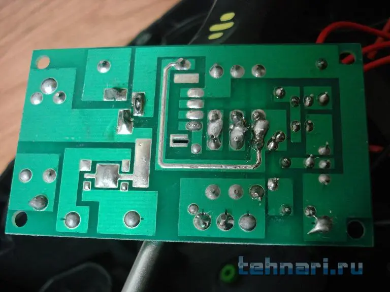

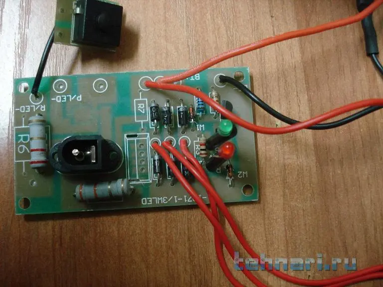

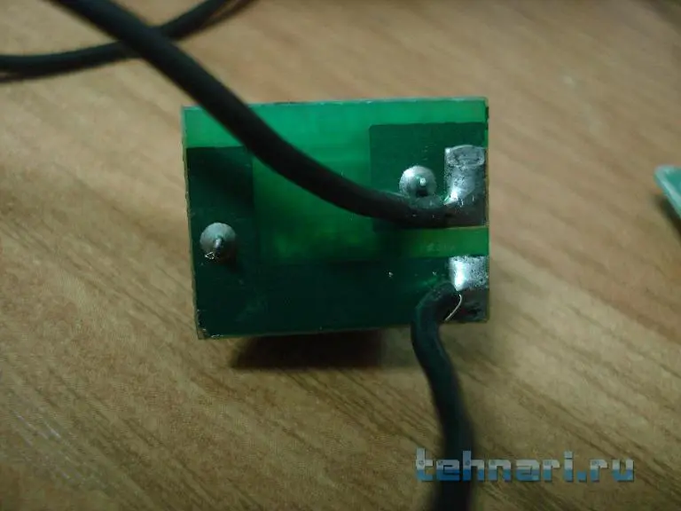

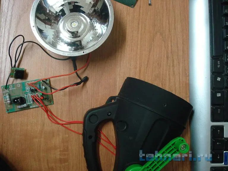

Уважаемые радиолюбители и профессионалы, выкладываю снимки. На счет измерений, если есть возможность, скажите чем, как и конечно же для чего. Буду очень вам благодарен.
