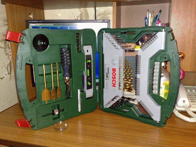

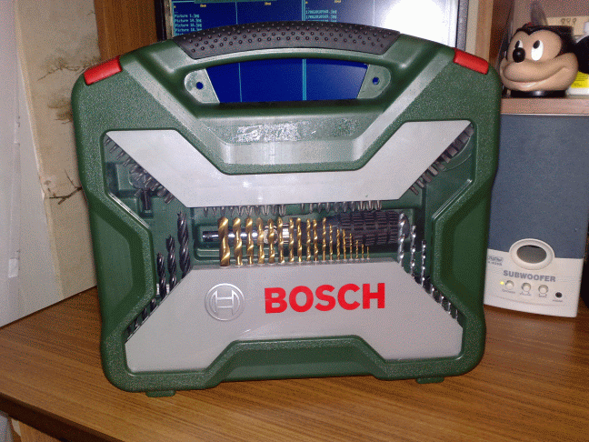

Любимые и любящие родственники подарили БОШевский набор инструментов.
Набор богатый (за качество не скажу - пока ещё мало его попользовал. Глаза пока что режет только игрушечный уровень).
А вот что меня сразу возмутило - это фонарик. Уж лучше бы его вообще туда не клали.

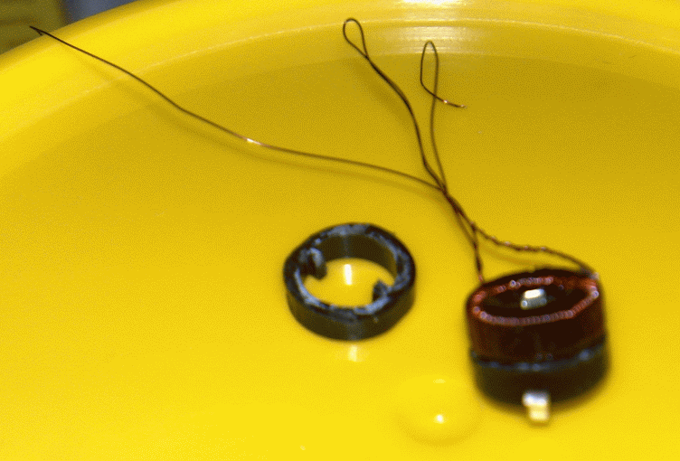

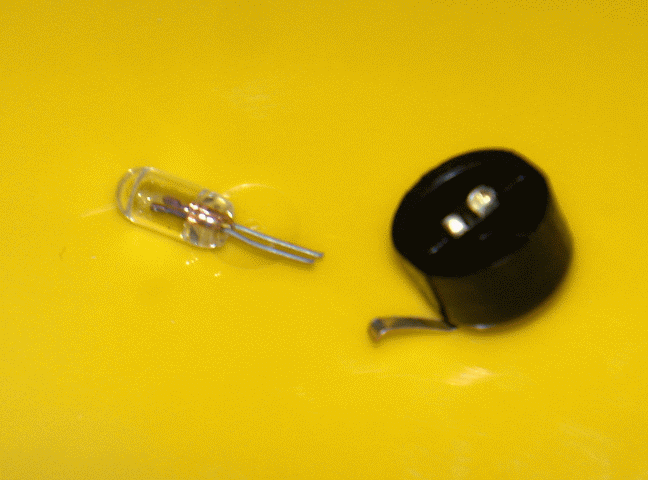

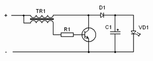

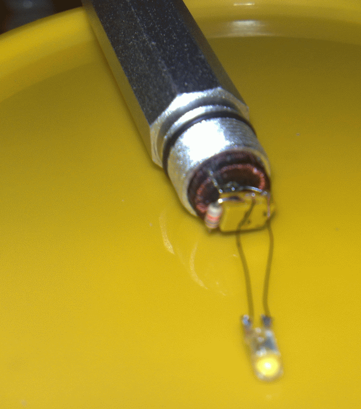

Миниатюрная лампочка накаливания (чуть крупнее, чем СМН), с чавканьем пожирающая у худенькой подсевшей батарейки "ААА" аж 320 мА, светила большей частью в инфракрасном диапазоне, да и то не долго - при таком-то потреблении. Светлая мысль заменить лампочку светодиодом упирается в небольшое препятствие - фонарик работает от ОДНОЙ батарейки, напряжения которой слишком мало, чтобы раскачать кристалл белого светодиода. Но и это препятствие не серьёзное - в рунете много схем на блокинг-генераторах как раз для такого случая.
В дело пошли: ферритовое колечко из балласта энергосберегайки, транзистор КТ315 (именно 315-тый чаще используется и "хвалится" в этих схемах), резистор на 1кОм, собственно светодиод да метр эмалированного провода. Конденсатор и диод я упразднил (места для них нет). Трансформатор намотал не симметричный - 30 витков "базовой" обмотки и 60 - "коллекторной" (попалась где-то мне такая рекомендация). Подрезал маленько "патрон" лампочки, надел на него бублик.

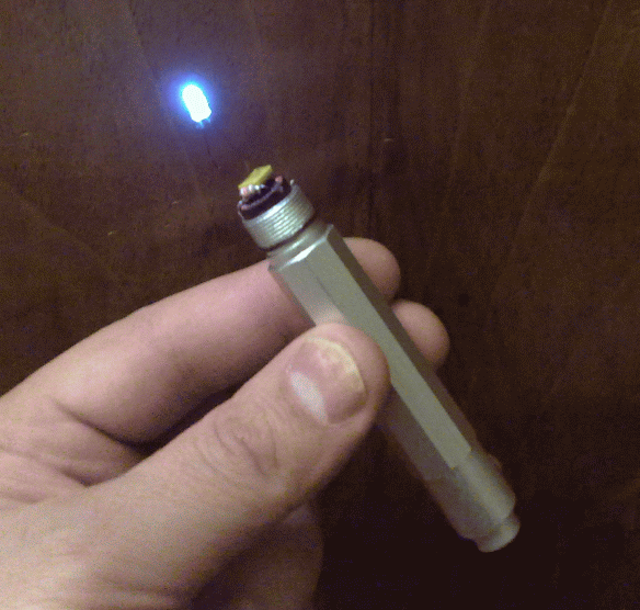

Сверху уложил транзистор, закрепив термоклеем. Проверил всё на дешёвом светике - очень впечатлило (при том, что батарейка, мягко говоря, не свежая).

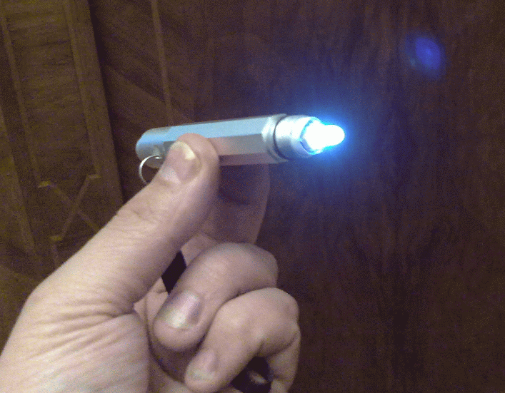

Теперь поставил хороший LED (не помню производителя, как-то досталось несколько штук. Светят адски), прихватив его к транзистору тем же термоклеем.

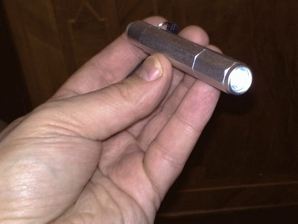

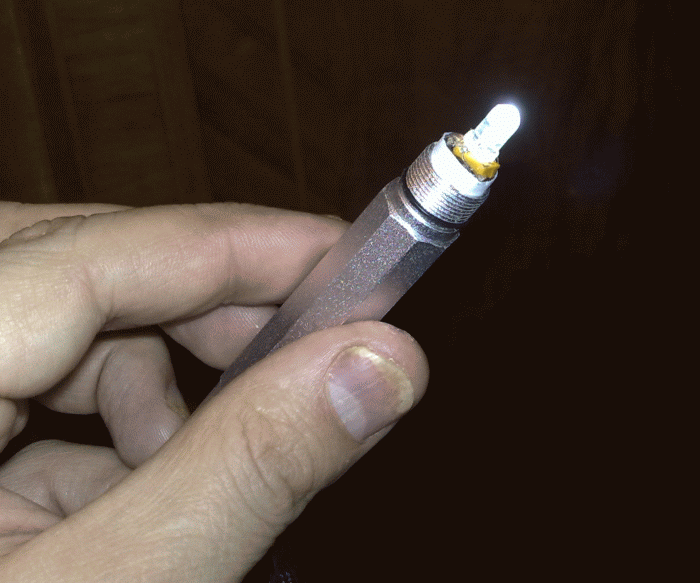

Собрал фонарик.
Теперь я счастлив.
А, да, забыл - теперь фонарик ест всего 60мА со свежей батарейки.
Зачем я это написал? Это очень простое устройство, которое сможет собрать каждый, кто в состоянии найти у транзистора эмиттер с коллектором и сможет к ним припаять провода. Может, у кого-то тоже руки чешутся из г..на конфетку сделать. Может, кому-то просто необходимо запитать яркий светик низким напряжением (надо в своих закромах откопать МП38А - по утверждениям, попадающимся в сети, устройство на этом транзисторе заработает от медной и железной пластин, воткнутых в землю). И тем, и другим я хочу сказать - уже просто для эксперимента я наделал несколько таких преобразователей с разными транзисторами и трансформаторами (на разных сердечниках, разным проводом и разными количеством и отношением витков) - и они всё равно работают, то есть конструкция 100% повторяемая. Единственное - хочу предупредить, что нельзя запускать эту штуку без нагрузки или с подключенным "вверх ногами" светиком - потенциал на выходе запросто может выбить и транзистор, и светодиод.
