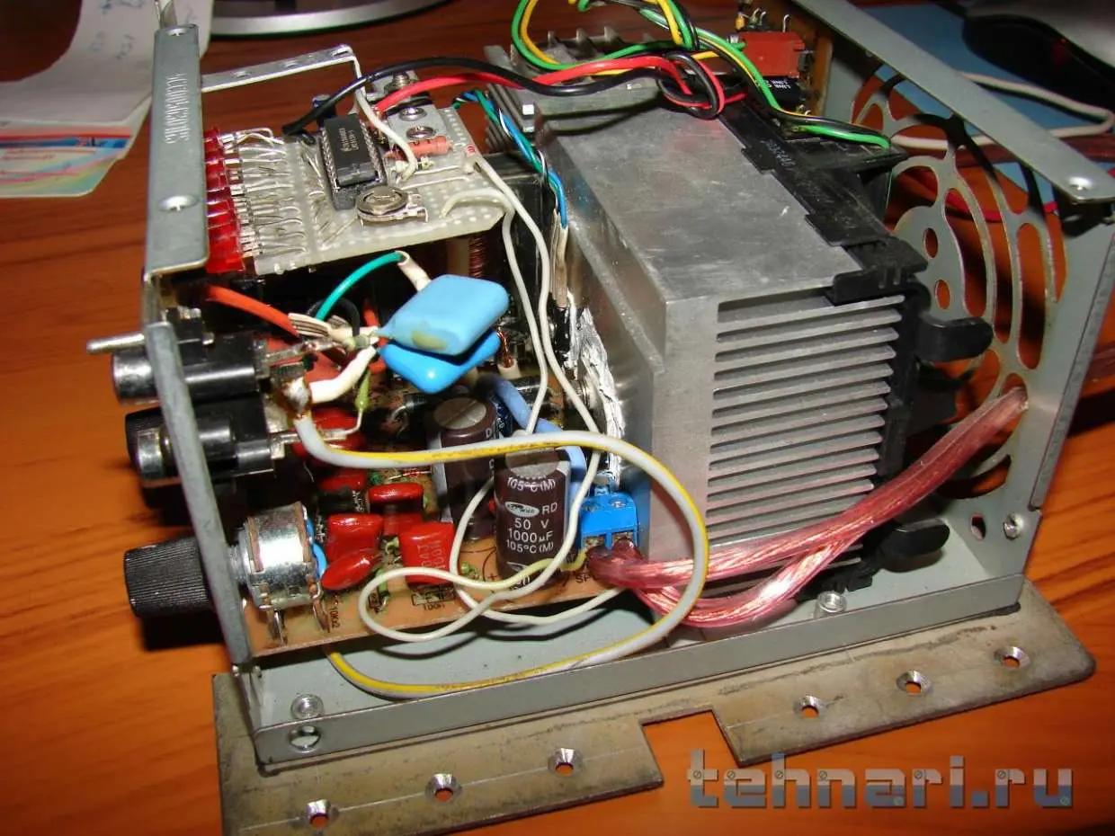

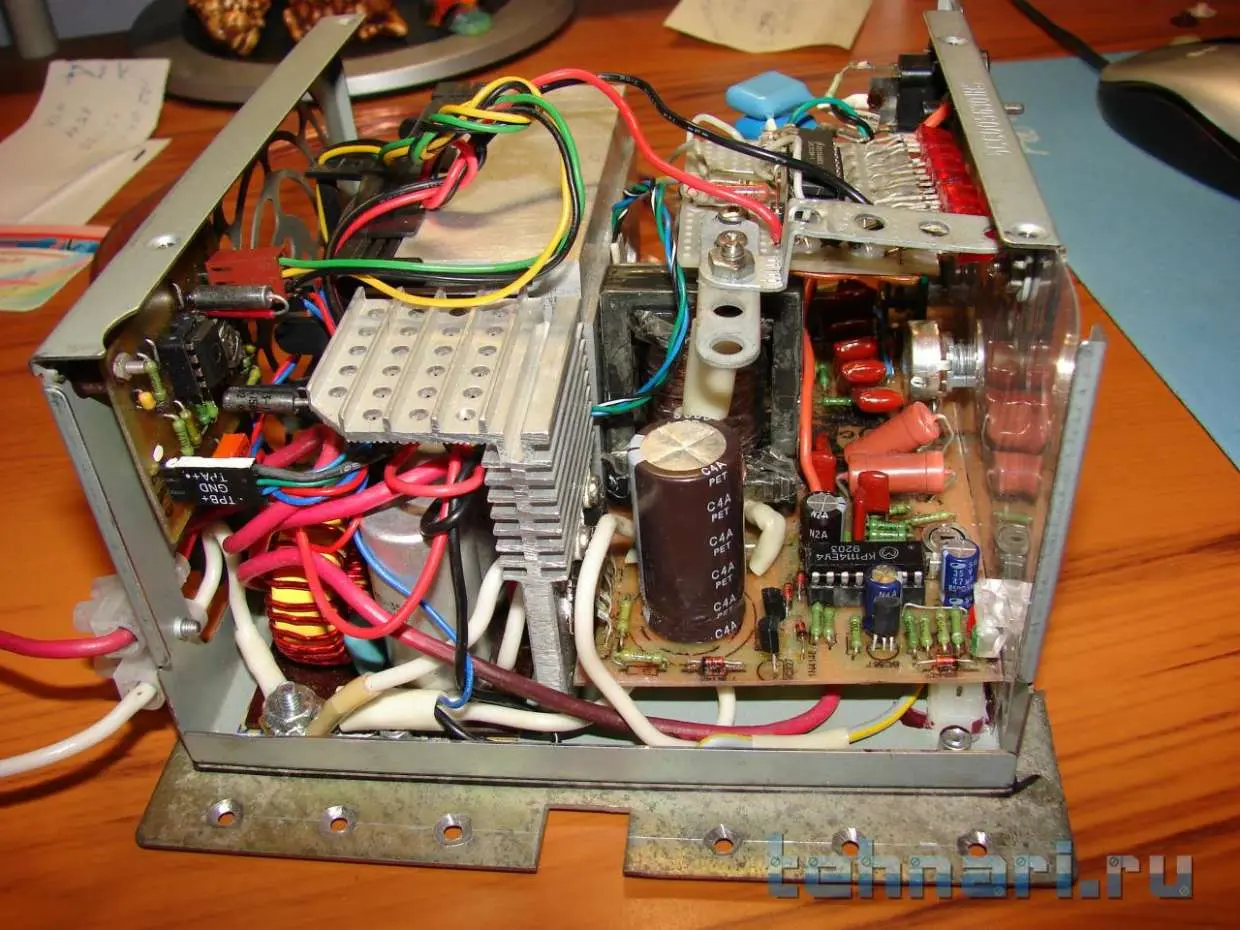

Здравствуйте! Никак не могу победить фон в авто. И так напряжение сделал на выходе из преобразователя 27в при макс. мощности просадка до 24,5в. Добавил индикатор выходной мощности на LM3915 в интернете полно схем, и регулятор оборотов кулера.Сложил левый и правый аудио каналы, чтобы подать на вход УМЗЧ объединив через 2 RC цепочки 10 к + 1 мкФ неполярный конденсатор. Саб самодельный на 50гдн-1 сначала работал от мастеркитовского набора на TDA1562Q, ну честно скажу разница существенная, TDA7294 как-то не просто мощно но и что-ли сочно,глубже, бархатистей местами. Но когда подключил при заведенном двигателе в авто... фон..., на мастеркитовском не фонило. Схема. Фото. Видео https://www.youtube.com/watch?v=Xl1Qv42efd8, жена ещё не знает что её цветы тоже участвуют в проверке усилителя .Спасибо всем за помощь и мирного неба над головой.

отключай по одному модули , которые внутри твоего корпуса, скорее всего земляная петля где то.
Преобразователь и усилитель на одной плате, регулятор оборотов кулера и индикатор выходной мощности на других платах и ещё каналы я сложил через RC цепочки подпоялся прямо на входные разъёмы и потом два провода не экранированных длинной миллиметров 30-40 на вход TL072 может быть в этом проблема?
Может, вообще фон у тебя явно по питанию лезет...

Здравствуйте! Победил фон, лез через индикатор выходной мощности. Убрал минус по питанию индикатора, на фото слева в первом посту черный провод на верхней плате, а сигнальный оставил на фото справа с выхода УНЧ два белых провода.
