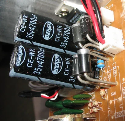

Фонит усилитель на LM1875T
Всем доброго времяни!У меня такая проблема,Фонит усилитель на LM1875T.Сетевые провода отодвинул подальше,фон уменьшился,но хотелось что бы его совсем не было.Что можно сделать в моём случае,может кондёры поменять?
    40.4 KB · Просмотры: 1,346
фон "микрофонный" или грубый как без моста?
А сейчас-небольшое шипение,но хотелось бы от него избавиться.
Поставите на вход усилителя экранированный, микрофонный провод. Либо полностью заэкранируйте трансформатор с проводами питания поместив их отдельно в металлический корпус или отгородите их металлической перегородкой в общем корпусе (тоже должно сработать) а лучше сделайте и то и другое.
смотрите разводку проводов (чтоб питание не шло по сигнальным проводам и они были бы короче - провода питания) фон пропадёт после этих условий
