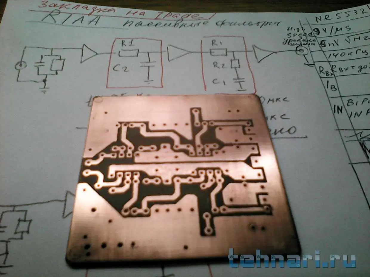

Решил сделать фонокор для сравнения с имеющимися:
1- Арктур-006
2- Радиотехника 101
3- Радиотехника УП-001
4-Амфитон 25У-101
Проанализировав тему- http://www.tehnari.ru/f156/t82765/
начал со схемы и печатки из поста №257 от ВНЗ
http://www.tehnari.ru/f156/t82765/index26.html
Эти оперы имеются в кол-ве 5 штук.

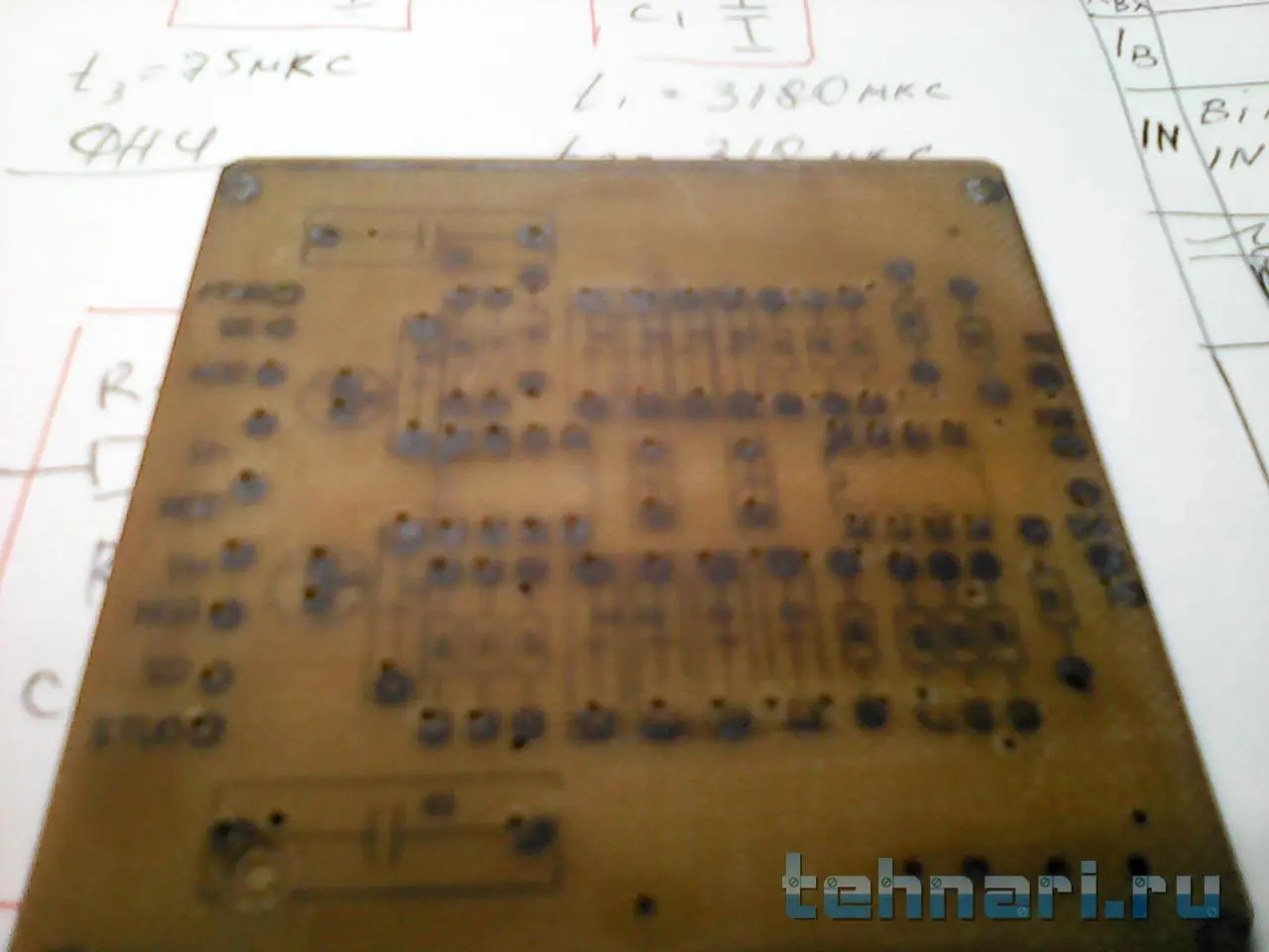

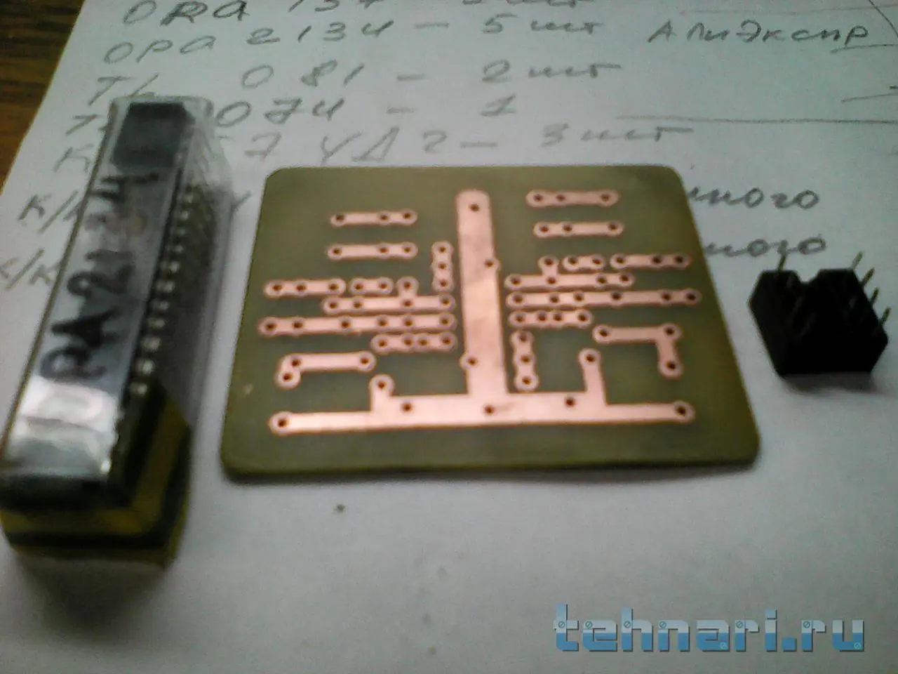

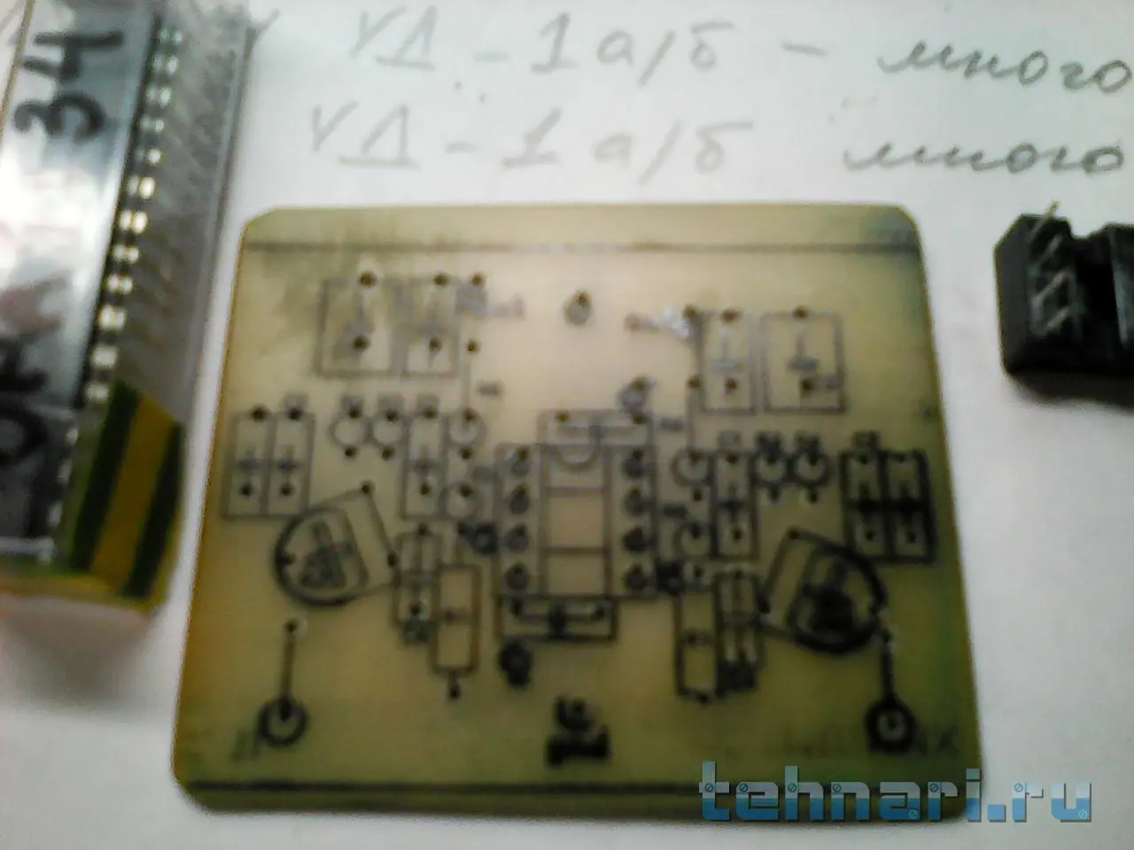

Замутил печатку-
Для удобства отпечатал обратную сторону -

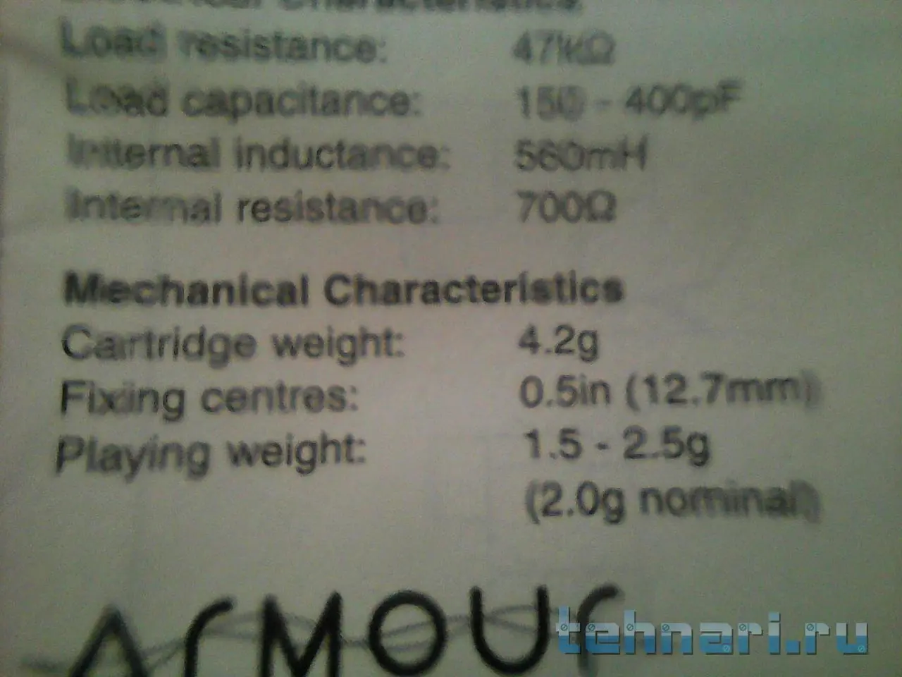

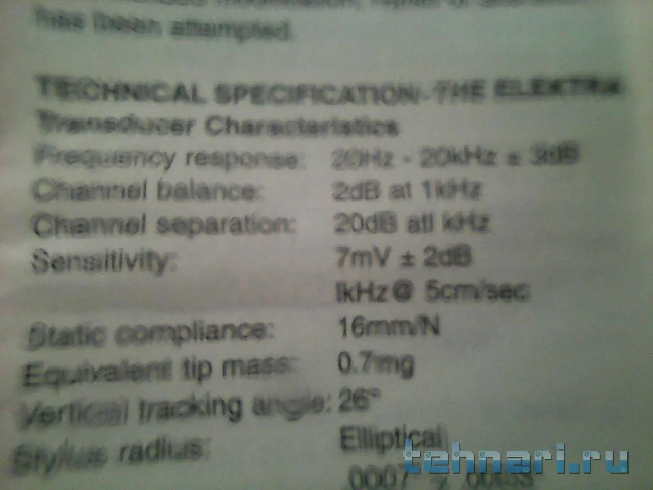

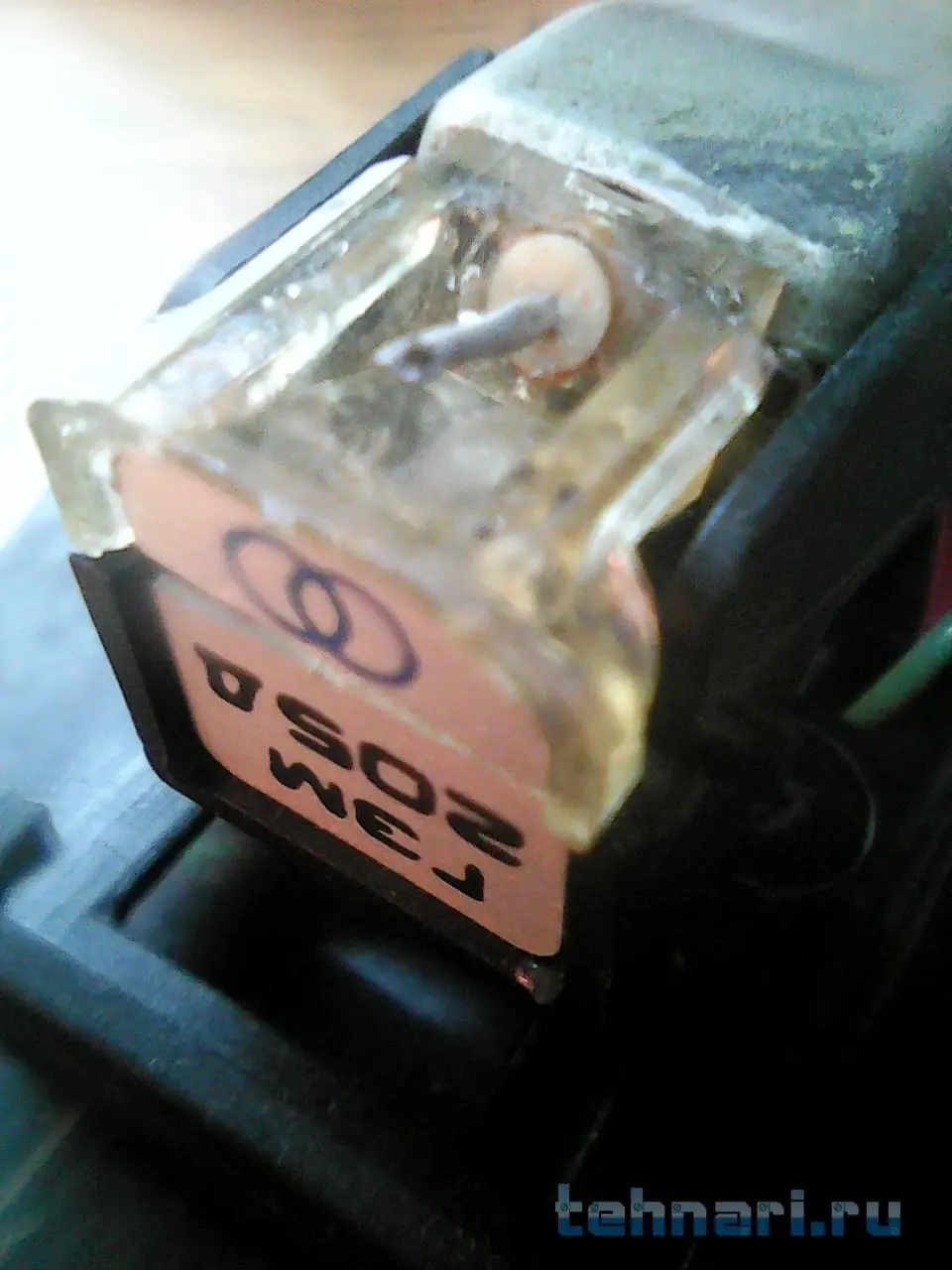

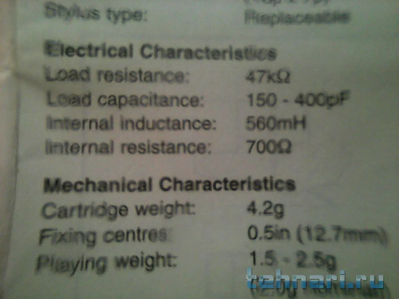

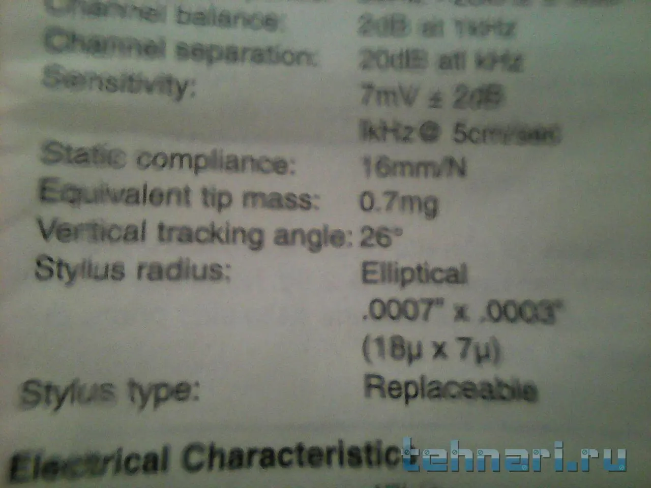

На сегодняшний день для прослушивания винила используется вертушка Электроника Б1-011 с не дорогой (3000 р)головкой -
И корректор необходимо настроить под эту голову.

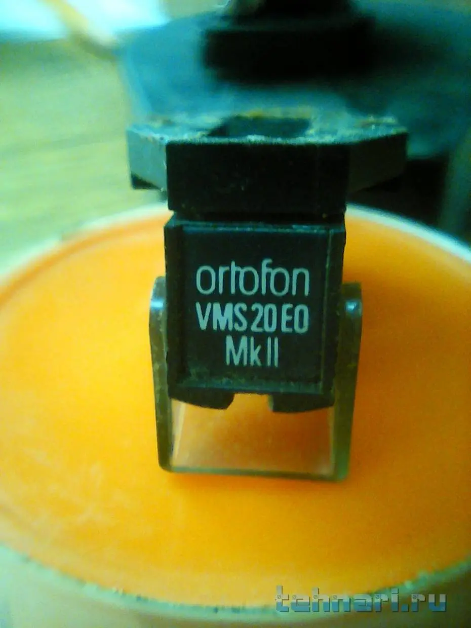

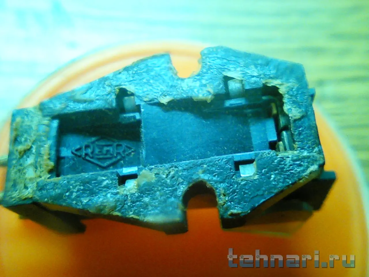

Валяется ещё ГЗМ 205, но её я всерьёз не воспринимаю, учитывая тот факт, что 20 лет слушал Ортофон.
Старый, добрый Ортофон остался без кристалла... А тушка (завода REMR) хранится бережно, авось и дождётся своей иголки.

Дядя Фокус подтолкнул меня на плотное изучение сего вопроса и я понял суть пассивной и активной коррекции. Два дня, не, двое суток чтива и анализа привели к пониманию и я решил сделать ещё одну печатную плату. На этот раз с пассивной коррекцией-
Оставим в покое схему и первую печатку, тем более, что дорожки при залуживании отвалились(странные дела).

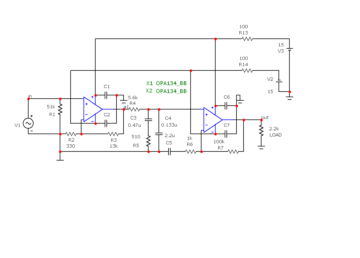

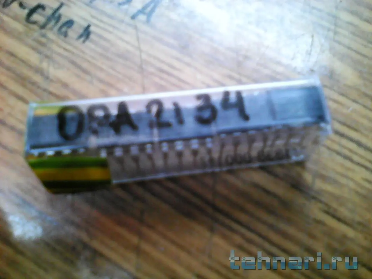

Хотелось подтвердить свои изначальные знания вопросом к специалистам. А вопрос вот в чём- В схеме Александра Бокарёва, применены ОУ ОРА 134 для входного и выходного каскадов.
А можно-ли для выходного каскада применить ОУ другого типа , без полевиков на входе, к примеру? Ведь второй каскад - это просто усилитель напряжения.

Проштудировав тему по корректорам, натолкнулся на мысль, толи Фокуса, а может МСА64, что важно иметь полевики на входе схемы, а уровнем сигнала можно управлять вторым каскадом. Так вот о чём хотел спросить-
Входной каскад будет на ОРА2134, а выходной на ,примерно, TL 071...и типа того.
??? Подскажите плюсы и минусы. Мозг работает на пределе анализации.
Нет, у Бокарева на выходе 5534
Ну можно и так. Но лучше будет на выход поставить 5534. Это очень хороший ОУ. Если нет такого, то поставь 5532. Он тише 072.
А вот во вложении говорится об обратном.
Понял, спасибо! Сегодня куплю по паре 32 и 34, в прайсе магазина они есть, но магазин вчера не работал.
В народе принято думать, что 5532, это сдвоенный вариант 5534. Это не так. Это совершенно разные ОУ. 5533 - это сдвоенный вариант 5534. Ну, а поскольку печатка у тебя сделана под сдвоенный ОУ, то и ставь 5532.

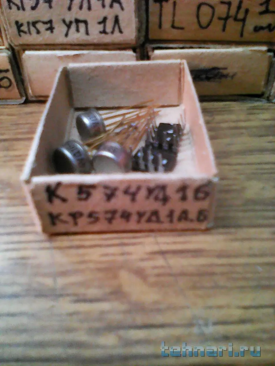

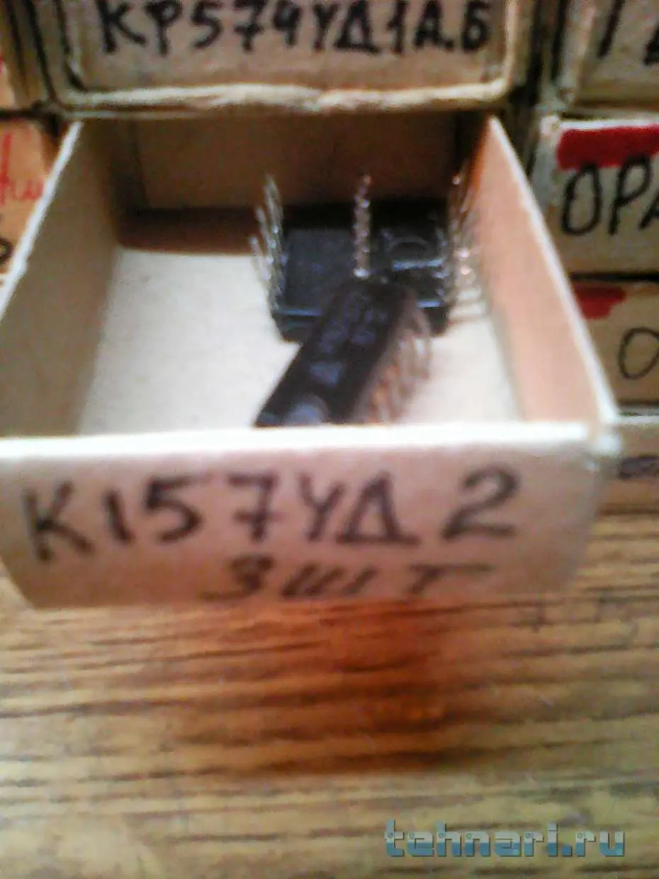

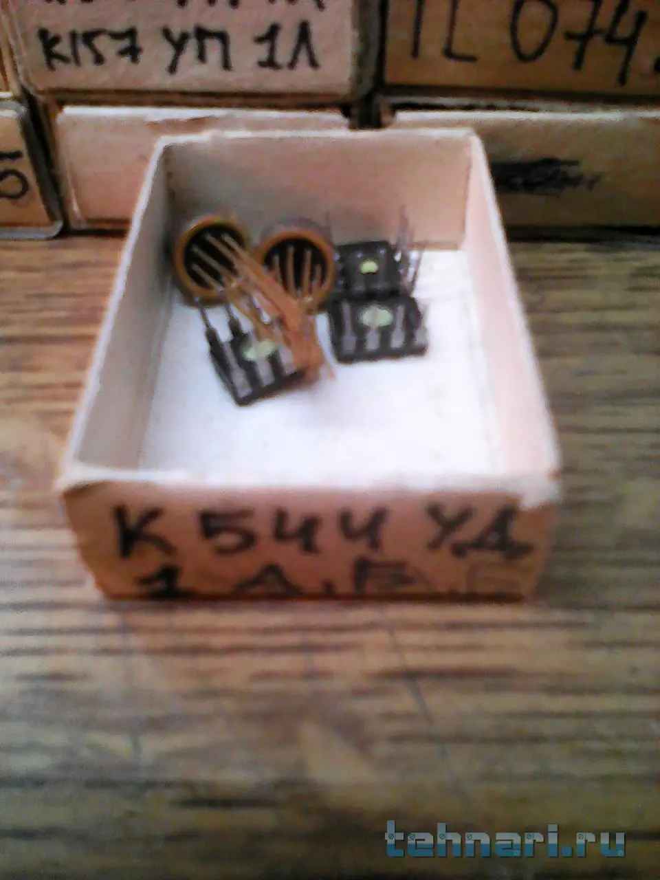

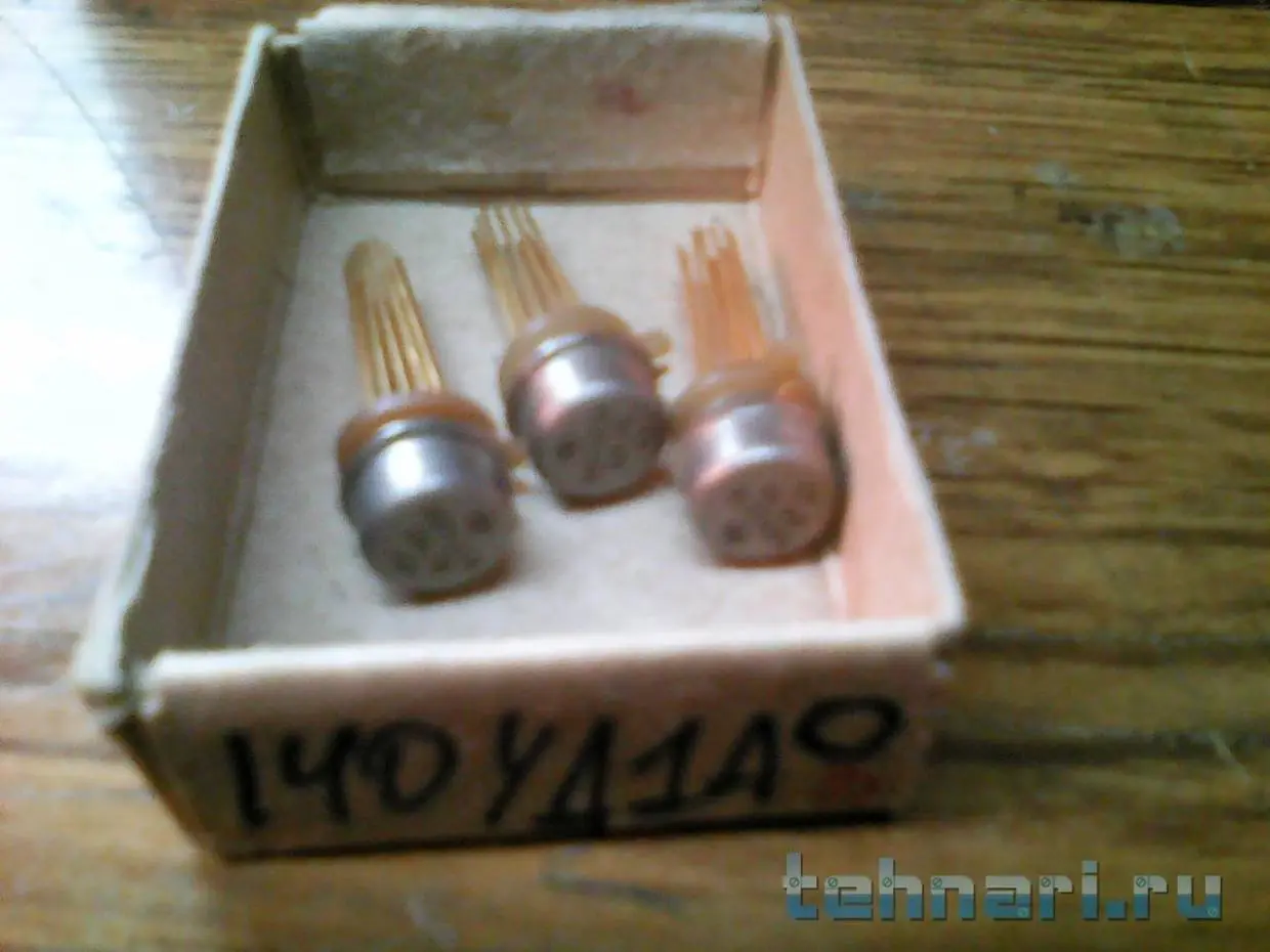

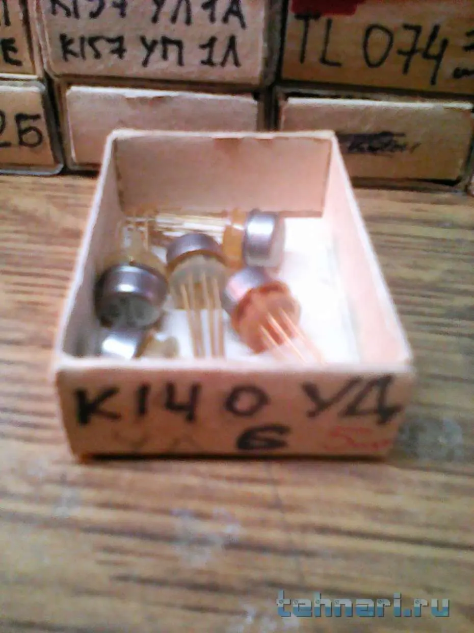

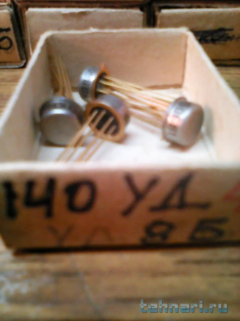

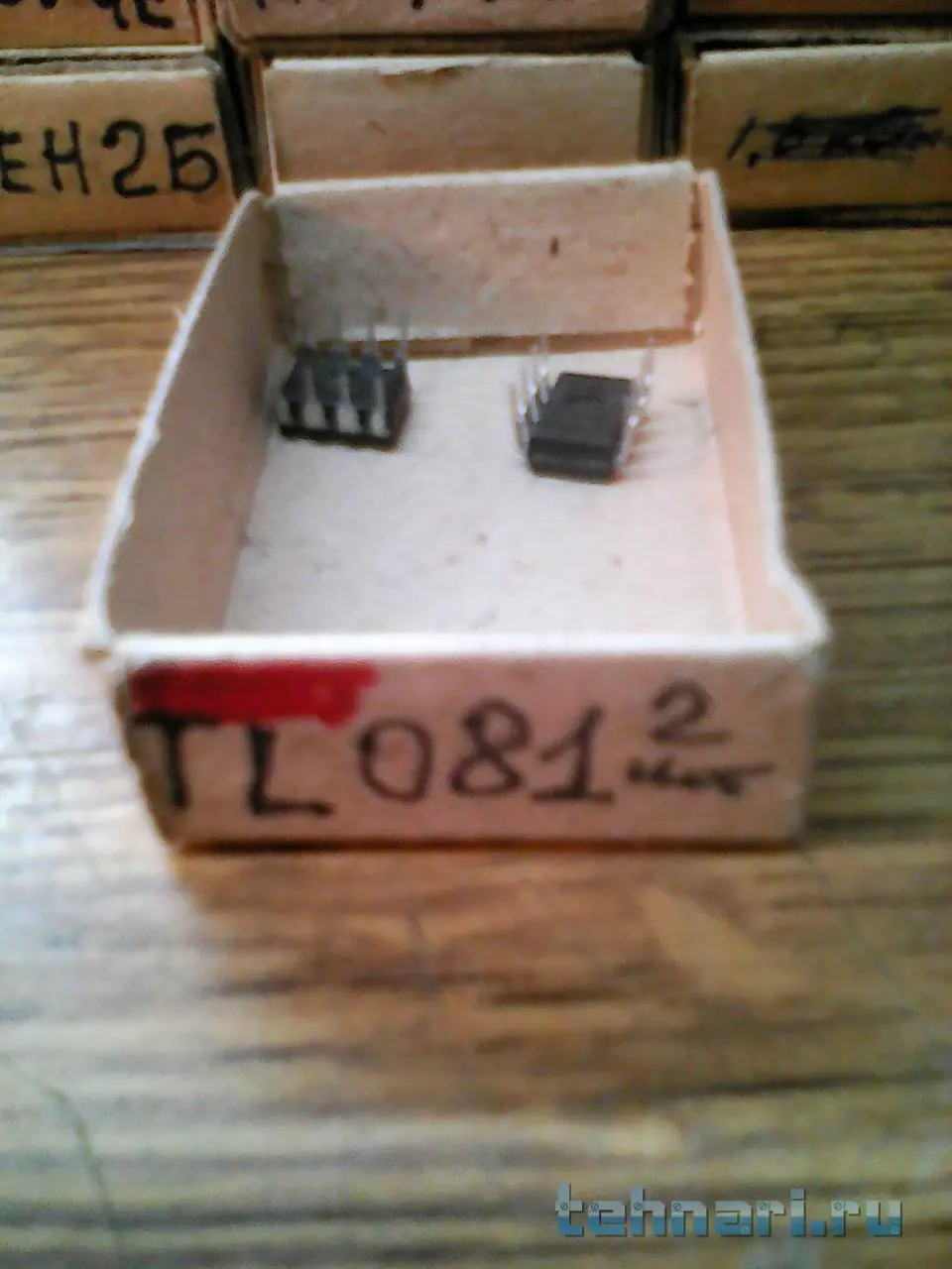

5532 не купил, нет в наличии. А по сему придётся, пока, плясать от того, что есть в тумбочке. А в тумбочке на сегодняшний день имеется вот что-
от этого можно отлично "сплясать". Я по-тому и спрашивал про TLки на выход, так-как они имеются.
