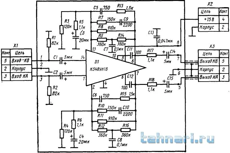

Добрый день. Прошу совета специалистов, можно ли реализовать рабочий фонокорректор от радиотехника 001 , но с питанием от 2 крон? Или возможно от набранных аккумуляторов? Схема фонокорректора на к548ун1б

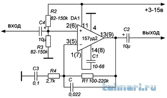

Конечно можно. От батареек - это самый высший класс! Только лучше поставить ОУ с индексом А. Две Кроны дадут 18 вольт. Нужно будет только выставить половину питания на выходе ОУ. И всё.
Спасибо большое. Примерно все понял, но не понял как выставить половину Питания на выходе оу?
Для понимания сути вопроса.
Вот пример включения ОУ с одно полярным питанием (резисторы R2 и R3)
    44.4 KB · Просмотры: 4,419
Ну вот. Другое дело. Половина напряжения на выходе ОУ, регулируются резисторами R3 R4. При питании усилителя 18 в, на выходе выставляется 9 в.
Вот спасибо большое!
В 548 ун 1а совершенно другой принцип регулировки .
Так К548УН1 и не является операционным усилителем (ОУ).
Это не удачный пример.
А мной был приведен пример включения именно ОУ при одно полярном включении.
Для 548УН1 нет необходимости выставлять половину питания на выходе.
Питание этой микросхемы допускается от 9V до 30V.
