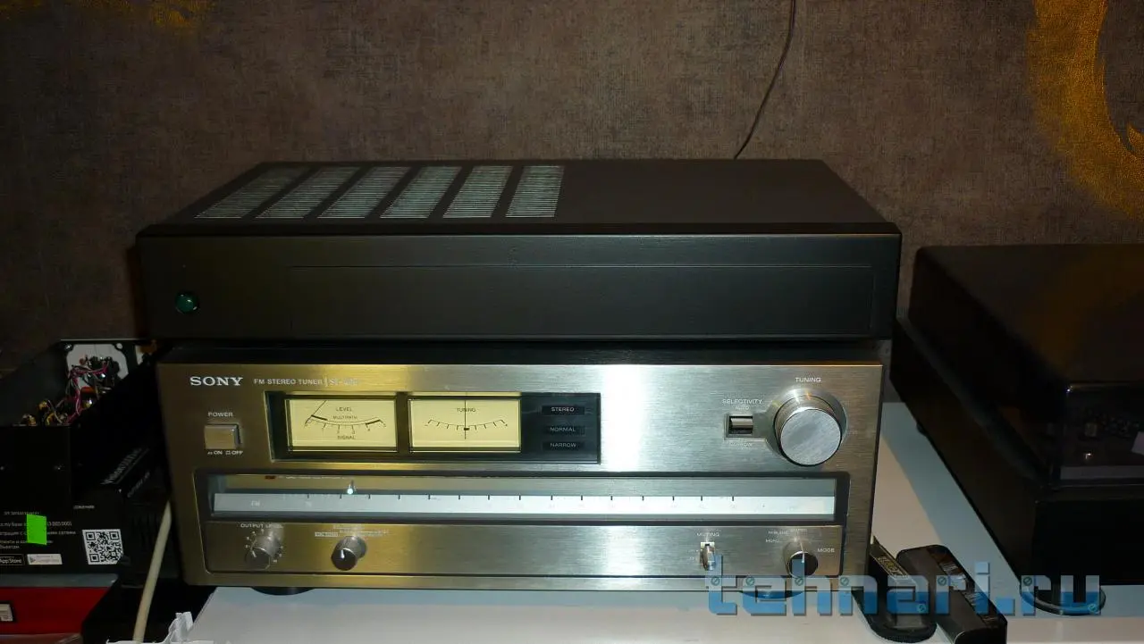

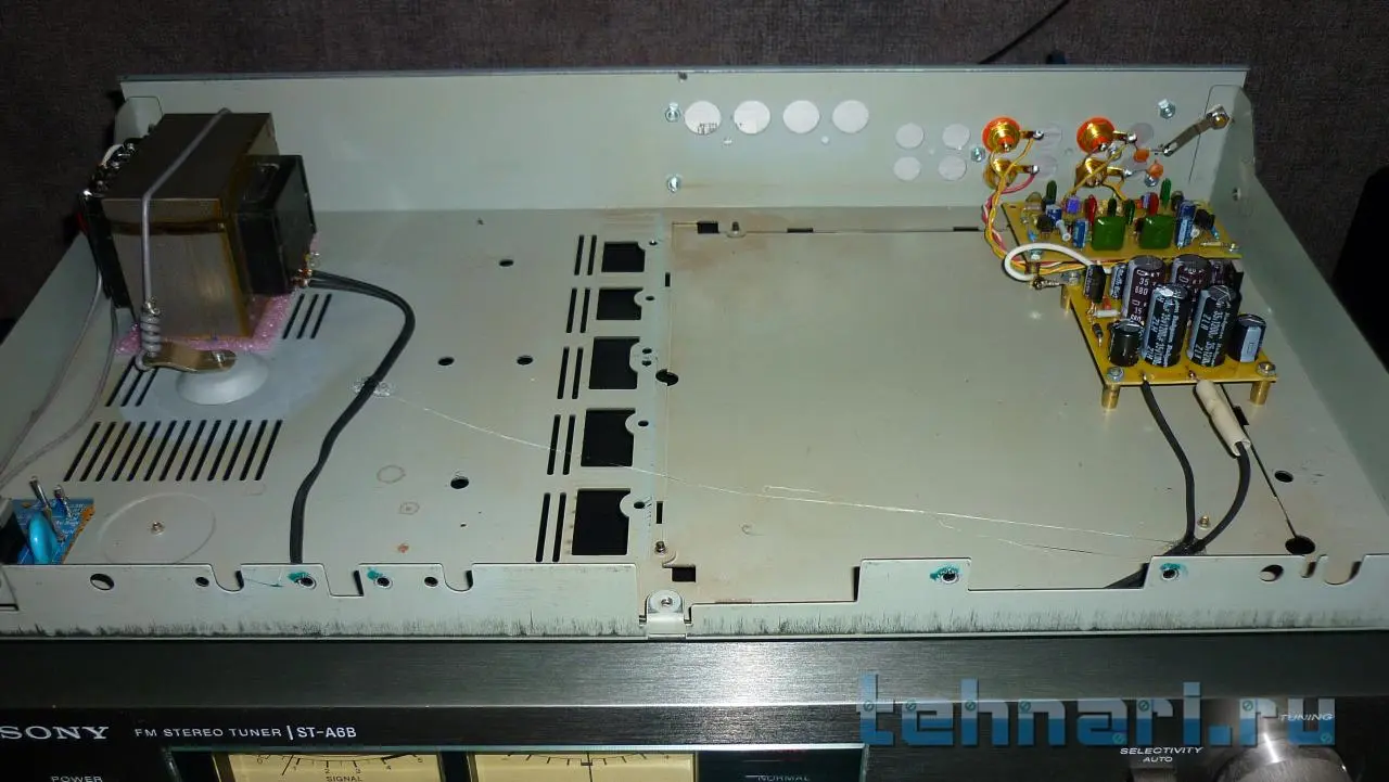

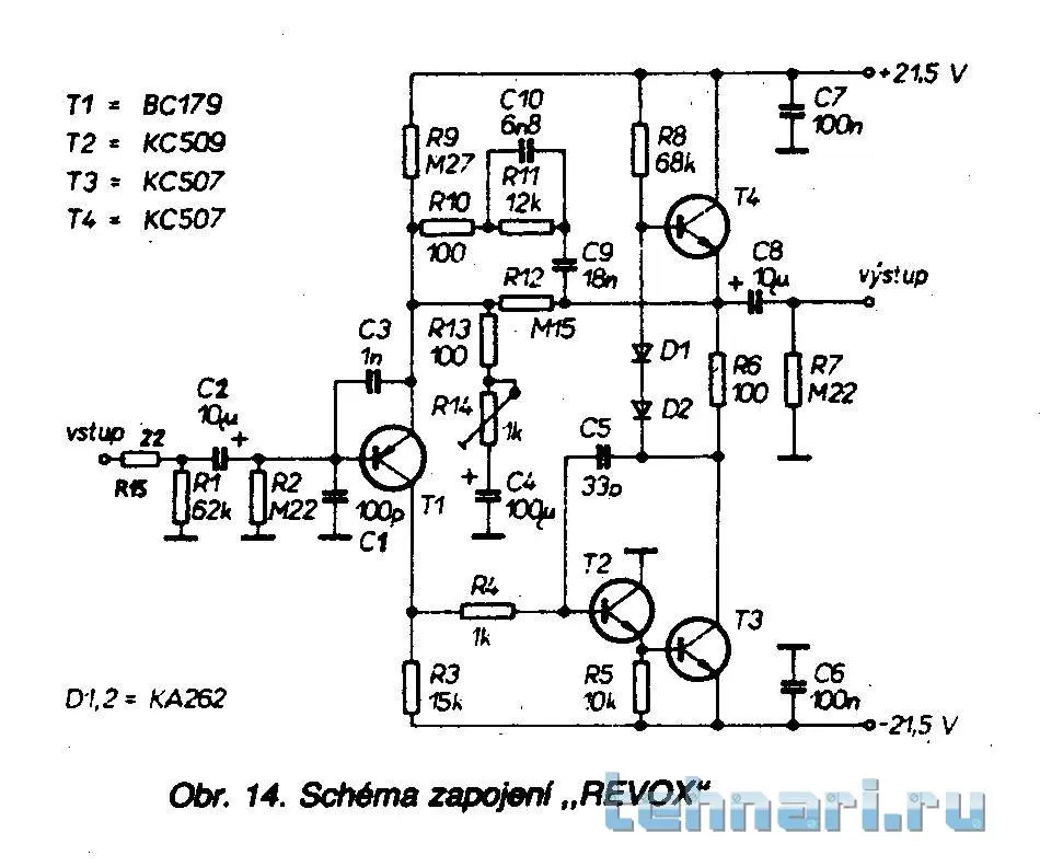

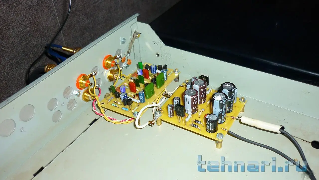

Всех приветствую. Попросили меня изготовить RIAA корректор, по схеме REVOX. Это старая схема, старой фирмы, которую я раньше неоднократно собирал. Схема классическая, на 4х транзисторах. Коррекция RIAA активная. Казалось бы, зачем делать корректор с активной коррекцией, когда навалом схем с раздельной, межкаскадной, пассивной коррекцией. Вроде бы всё так, и с пассивной коррекцией корректор является более линейным но.... Но вот что интересно : при сравнивании корректоров с активной и пассивной RIAA, показалось мне ( да и не только мне ) что звук у корректора с активной коррекцией, более наваристый, бас как бы мясистей. С пассивной коррекцией корректор звучит очень быстро, легко, но нет той густоты. Схема очень простая, и если собрать её без ошибок, то работать начинает сразу. Очень тихий, что не может не радовать. Гонял сегодня его целый день, с разным материалом. В общем и целом мне понравилось. На вход поставил А 970. Остальные транзисторы С 9014. Все очень малошумящие. Питание -+ 23.5 в. Корпус был использован от NAD 310. Я его только слегка изменил. Это было желание клиента. Ну вот как то так.....

Александр, не вижу подстроечников у тебя на плате, заменил на постоянныйе резюки?
На питании съэкономил .Хотя бы 27 сделал бы
Видать какой был подходящий такой и поставил.
Да не было у меня больше. 27 вольт было бы куда предпочтительней! Я уж не говорю о 30 вольтах....
Именно так и было дело. Делаю из того, что есть под руками.
Подстроечником выставляется усиление. Я сделал по максимуму , оставив только 100 ом.
Добрый день ! А печаточкой не поделитесь ? Пробовал сам, но у вас гораздо миниатюрне
А у меня нет печатки. Я по старинке делал. Карандаш и листок в клетку.
