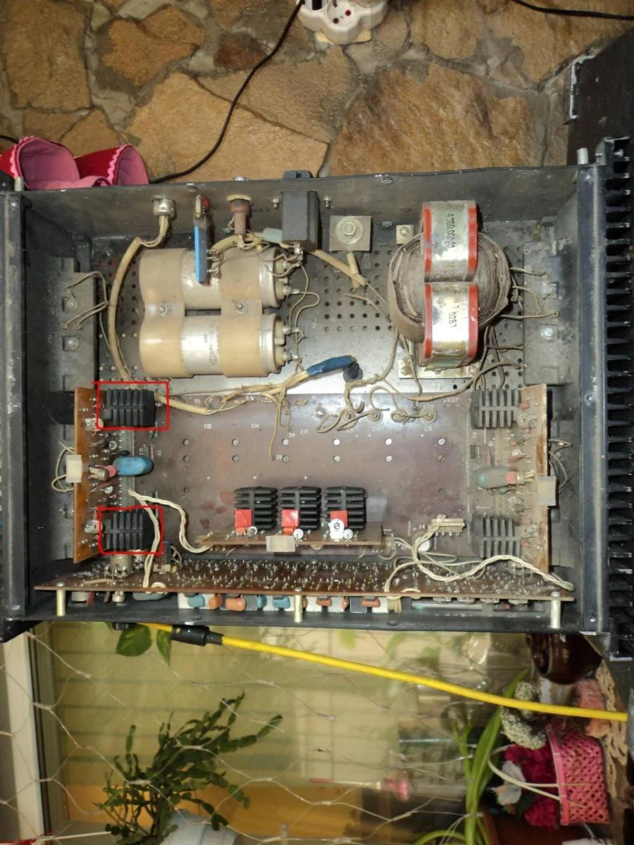

Нужна помощь. Усилок стоял без работы на даче два года.Включил-работает,но хрипит и хрюкает при воспроизведении музыки. Греется с левой стороны радиатор, но не сильно. Подскажите. что поменять, так как я в этом не спец.Заранее спасибо!

Замени 2 конденсатора, которые слева в верху, хрипение и хрюканье должно пройти! Ставь вольтаж такой же как на них и указан, а емкость можно поднять, желательно в двое.
Спасибо, попробую!
