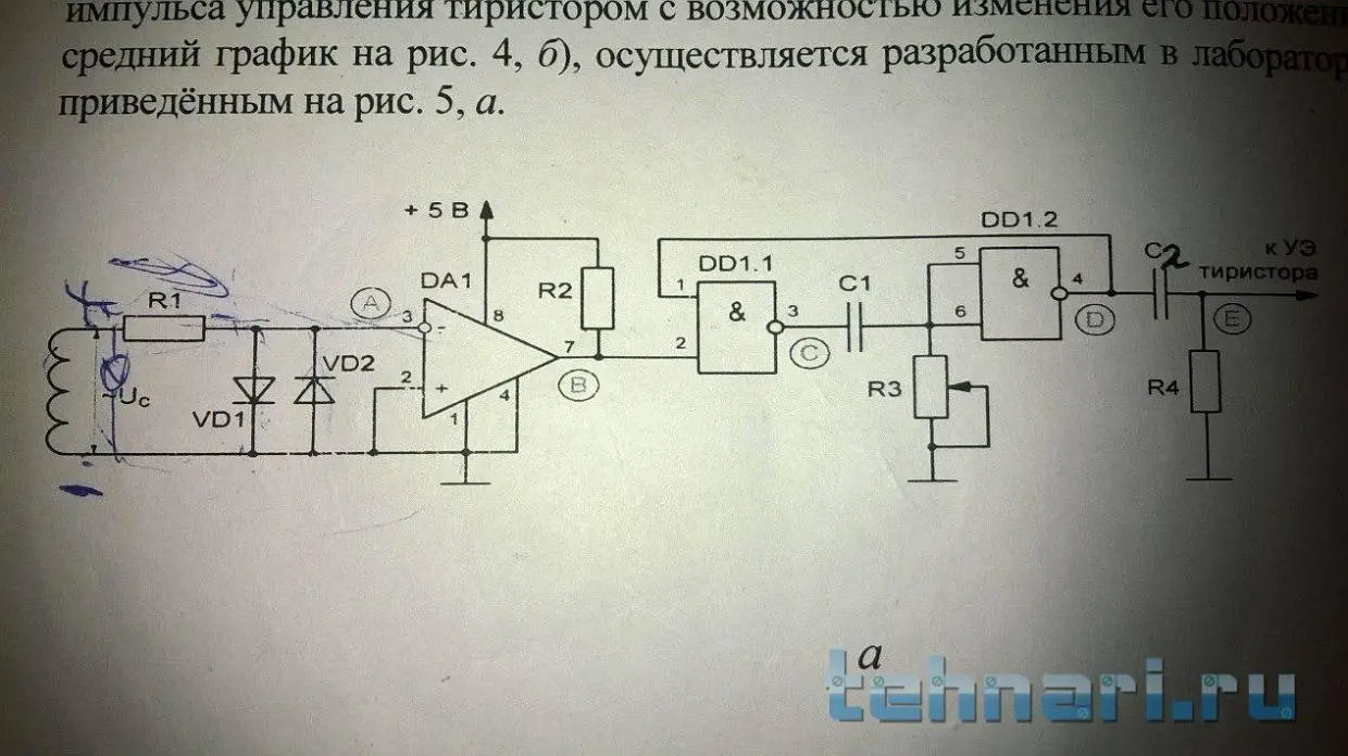

Формирователь импульсов, схема управления тиристором
Здравствуйте! Такой к Вам вопрос, дорогие форумчане. Для чего в данной схеме стоят диоды VD1 и VD2? Сегодня у преподавателя просидели с товарищем около 5 часов, бросали разные версии, но они оказались не верны. Хочу, так сказать, услышать ваши идеи.

Какой вьедливый препод попался!
А Вы удивите его. Скажите, что данная схема работать не будет.
Это действительно так. Дело в том, что соединять сигнальный вход ОУ с минусом питания нельзя. Идеальный ОУ работал бы, а раельному надо чтобы между входами и питанием было не менее одного вольта.
А у диодов тут одна функция - защитная.
еще, если входной сигнал имеет не импульсную форму, а например что то наподобие синусоиды, амплитудой заведомо больше напряжения открытия диодов, то можно добавить, что будет происходить формирование прямоугольного входного сигнала
v1ct0r, это уже излишне.
ОУ включен на максимальное усиление (без ООС), потому у него будет только два состояния - единица и ноль.
Оба вы не правы господа, защита тут не причем. Это резак импульсов переменного напряжения, другими словами стабилизатор переменного напряжения которое выходит с катушки (вероятно датчика). образуется резистором нагрузки и двумя диодами. Какое бы напряжение с датчика не выходило, на входе усилителя будет переменка порядка 0.2 вольта и все. Вопрос стоял, для чего диоды ... :)
Я то же считаю, что это защита по входу ОУ от превышения входного сигнала, из за установленной там индуктивности.
Вообще может даже быть ... :)
При изменении направления магнитного поля, в сигнале возникают высоковольтные стримеры. Но вообще это и есть резак или стабилизация входного напряжения ОУ ... :)
