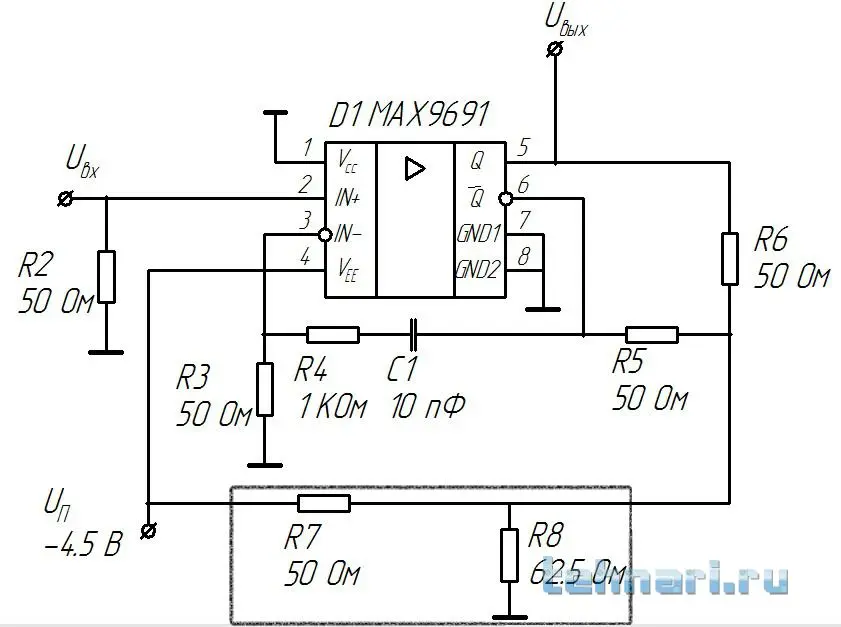

Здравствуйте, я строю формирователь ЭСЛ уровня
схема взята с datasheets.maximintegrated.com/en/ds/MAX9691-MAX9693.pdf(стр. 6 рис. 1)
Дабы избавиться от питания на открытый эмиттер (минус 2 В), я делю напряжение питания.
U=(U_П*R7)/(R7+R8)
!!Неправильно посчитан делитель: через R7 текут токи и для прямого, и для инверсного выходов. Если прикинуть: когда на выходе лог 1 в минус 0,8 В, то и на R6 и на R5 падает (2-0,8=1,2 В). То есть, через них текут токи по (1,2/50=24 мА). Поэтому, выберите ток делителя и прибавьте к нему 48 мА. И 2 В упадет на R8||R5||R6. !!!
И выход делителя заблокируйте в землю ёмкостью 0,1 мкФ!!
Написал преподаватель.
Как мне повысить ток, не повышая напряжения и не трогая сопротивление R5 и R6?
Но забыв про напряжение я могу найти все, но требуемая сила тока под вопросом,т.к. Uвых должен иметь ЭСЛ уровень и сила тока требуемая 0,53 мА на вход D0 (datasheetlib.com/datasheet/178933/f100136_national-semiconductor.html),т.е. требуется опять делитель напряжения,который уменьшит силу тока?
