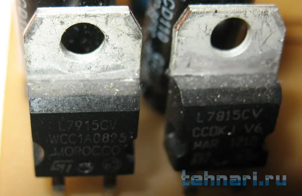

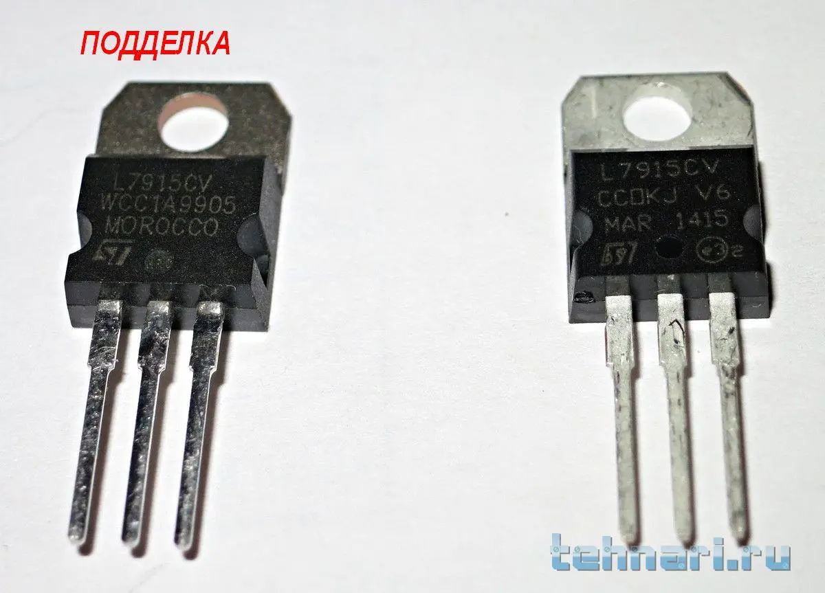

Предлагаю выкладывать фото подделок.
На днях купил пару стабилизаторов, причём в одном магазине, вернее единственном в городе. Покупал много всего и потому только дома рассмотрел, что стабы разные, причём сильно!
У подделки ножки облужены как паяльником от начала до конца. И при включении вместо 15 вольт напряжение просто скачет 16-18 вольт! Причём на цифровом мультиметре видно.
Теперь в магазин только с лупой что-ли ходить?

Не факт что подделка. Стабилизатор - это тот же усилитель с обратной связью склонный к самовозбуждению без нагрузки. Подгрузи его резистором 1 кОм и посмотри что будет.
Тут на днях разбирал принтер болгарский советских времен, там в ИИП стояли диоды BYW29-50. В отличие от современных диодов с матовыми ножками, у тех ножки как-будто никелированные, возможно луженые чистым оловом. О подделке речи быть не может.
Под нагрузкой включал... Естественно... Ещё и ёмкости повесил и электролиты с керамикой...
А вот
и современные китайские детали из Морокко, ну никак в моей голове не вяжутся!
Тема сразу в срач превращается...
Вот аналогичный стабилизатор
СтоИт он в предусилителе из этой темы. Никаких проблем.
довольно часто попадались с луженными выводами транзисторы/стабилизаторы/диоды но как то не думал что это может быть подделка.

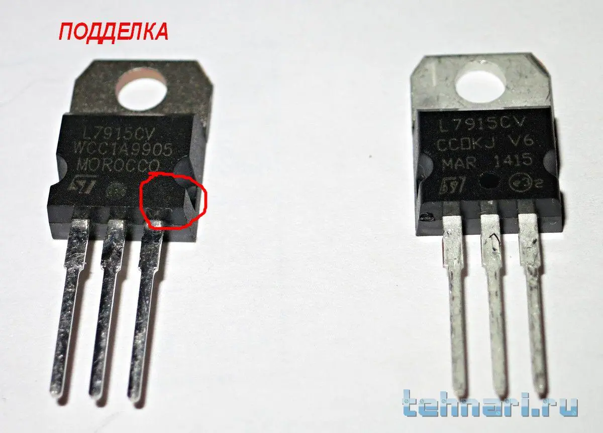

Понял. Только вот у меня вот тут ничего нет!
    63 KB · Просмотры: 434
Ну вот, уже вроде что-то проявляется!
Всякое может быть. У меня таких ( именно таких ) стабов много было. Все работали отлично. Бывало, что без нагрузки возбуждались, но нагрузка в 1 кило сразу устраняла проблему. А то, что ноги лужёные, так это ничего. Есть и такие. Сейчас детали все из Китаю.
