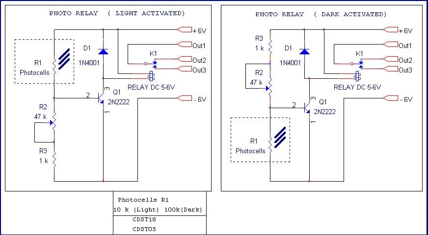

Вытащил из старого видака несколько пар фотоэлементов но незнаю для них схемы? подскажите пожалуйста заодно где можно их поинтересней применить?
Вот схема в двух вариантах. В одном активируется светом, а в другом его отсутствием.
