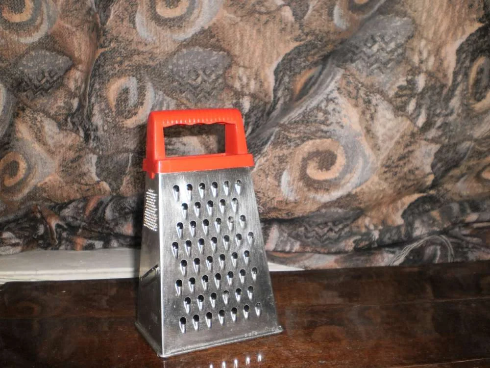

Итак, под Новый, 2011 год я был награждён уважаемой Администрацией нашего сайта цифровым фотоаппаратом Olimpus T-100. И вот, в порядке освоения этого чуда, решил я разобраться с техникой съемки активно бликующих предметов, для чего на просторах Интернета выкопал видеоролик, на котором американский фотограф-профессионал раскрывает секрет такого действа на примере фотографирования кухонной тёрки:
Поскольку аналогичная тёрка у меня в хозяйстве имеется, решил я это дело воспроизвести с использованием вместо студийной аппаратуры упомянутого аппарата со вспышкой. Вот что получилось:

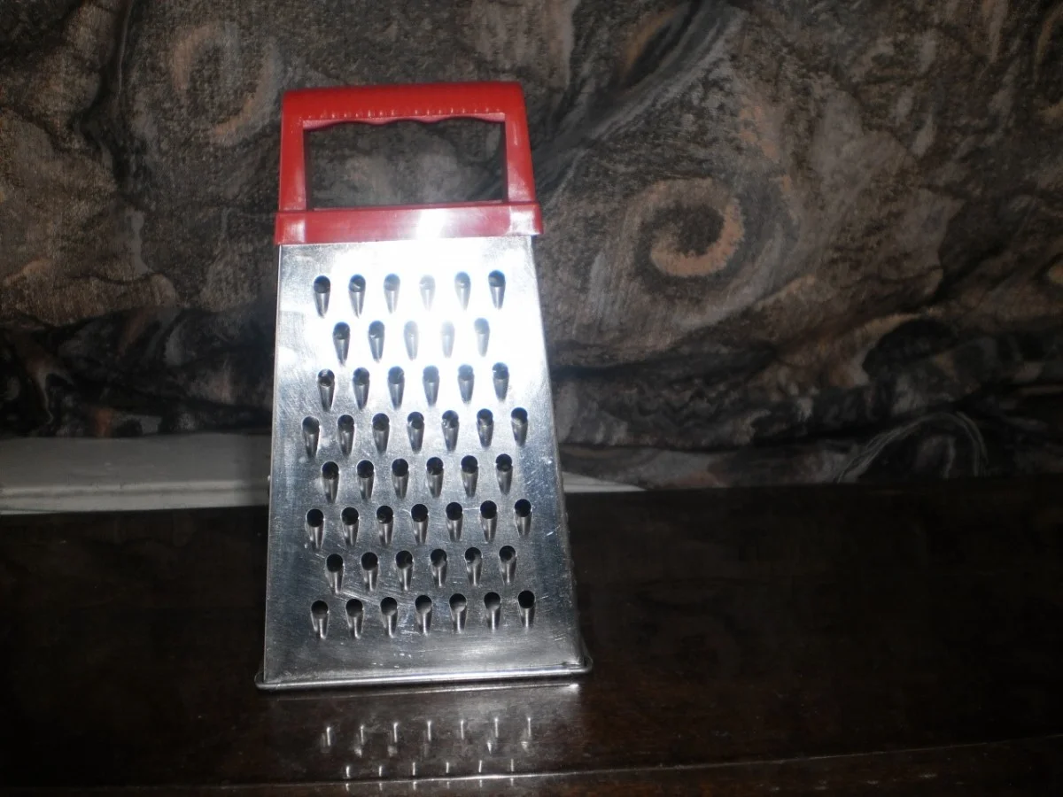

Снимок "в лоб". Бликует, как сволочь.

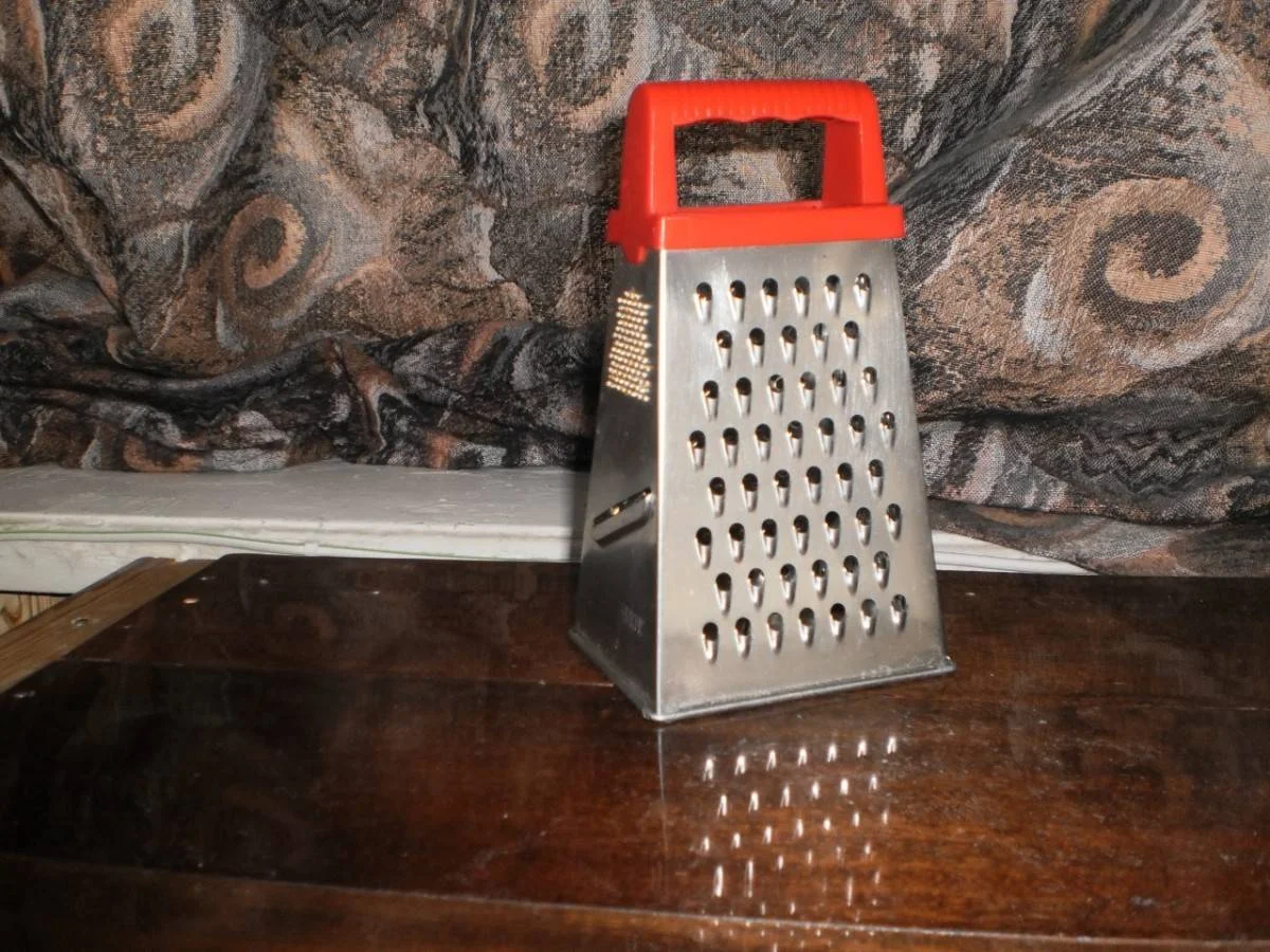

С отворотом. Уже лучше.

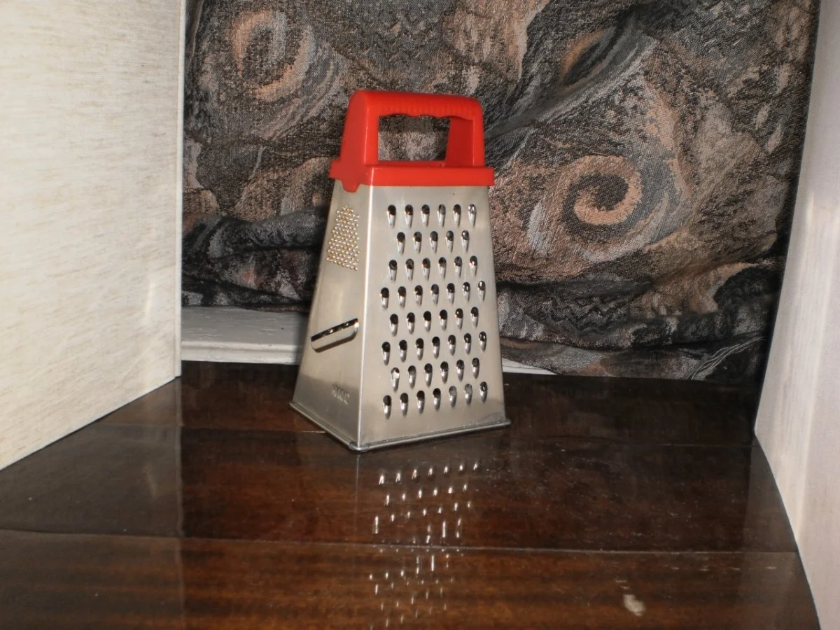

Справа поставлен диффузный светлый экран.
Экраны справа и слева. Совсем хорошо.
По-моему, получилось не хуже, чем у мастера. Вот его снимки на тех же этапах:
Поскольку я в этих фотоделах новичок, а точнее дуб-дубом, буду признателен за советы и замечания.
не плохо:) ) не смазано и четко.. ( только первая по моему немного то ли темноватая (вроде ты свет загораживаешь и близко подошел ) толь и вспышка так ...
у тебя ест зум( приближение ) попробуй им поработать..(не очень подходя сам к объекту но приближая зумом..) тогда и флеш не будет так ярко слепить...
По моему это из-за блика на терке получилось так, что все стало темнее.
Я предполагаю, что когда блик бьет прямо в объектив, камера автоматически снижает общую яркость. Вроде так.
При включённой вспышке, фотоаппарат ставит выдержку в зависимости от показаний дальномера, учитывая освещённость импульсной лампой на этом расстоянии.
Валерий прав. Это не из-за блика... в фотике встроена программа, которая управляет затвором, когда вспышка включается, выдержка автоматом увеличивается, во избежание засвеченных фотографий. Но это наблюдается только в автоматических режимах.
PS что использовал в качестве экрана?
Ну, это я как-то не понимаю. Ведь все четыре снимка сделаны в абсолютно одинаковых условиях, с одной и той же вспышкой и вообще в одном режиме. А затемнена только первая фотография - где отраженный свет (блик) попадает в объектив. Как же не из-за блика?
Блик сбивает показания экспонометра, а на дешёвых фотоаппаратах измеряется общая, а не точеная освещённость. Я же говорил про снимки Влада.

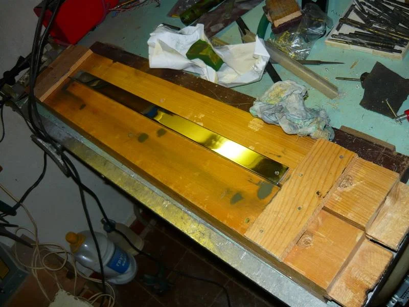

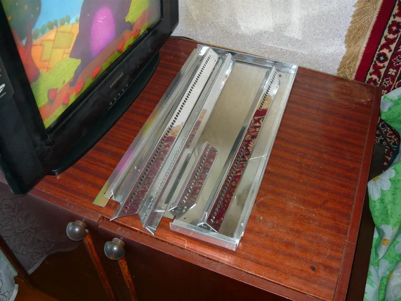

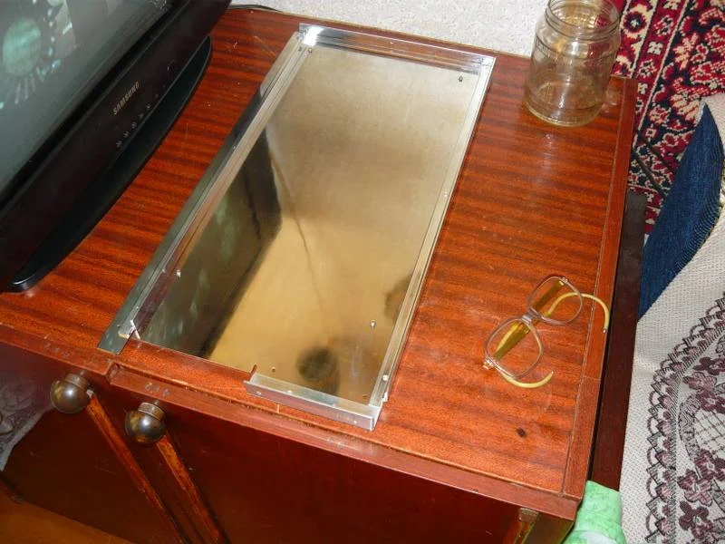

Не знаю у меня мыльница Lumix от Panasonik. Фоткаю, блестящие поверхности, на автомате со вспышкой. Получается нормально. Другое дело если снимаю свет от светодиодов, тут не как не могу приноровиться. Даже при съёмке, на дисплее видны помехи в виде полос. А при съёмке людей, со вспышкой и на автомате, лица часто вообще не естественные, искажённые.
