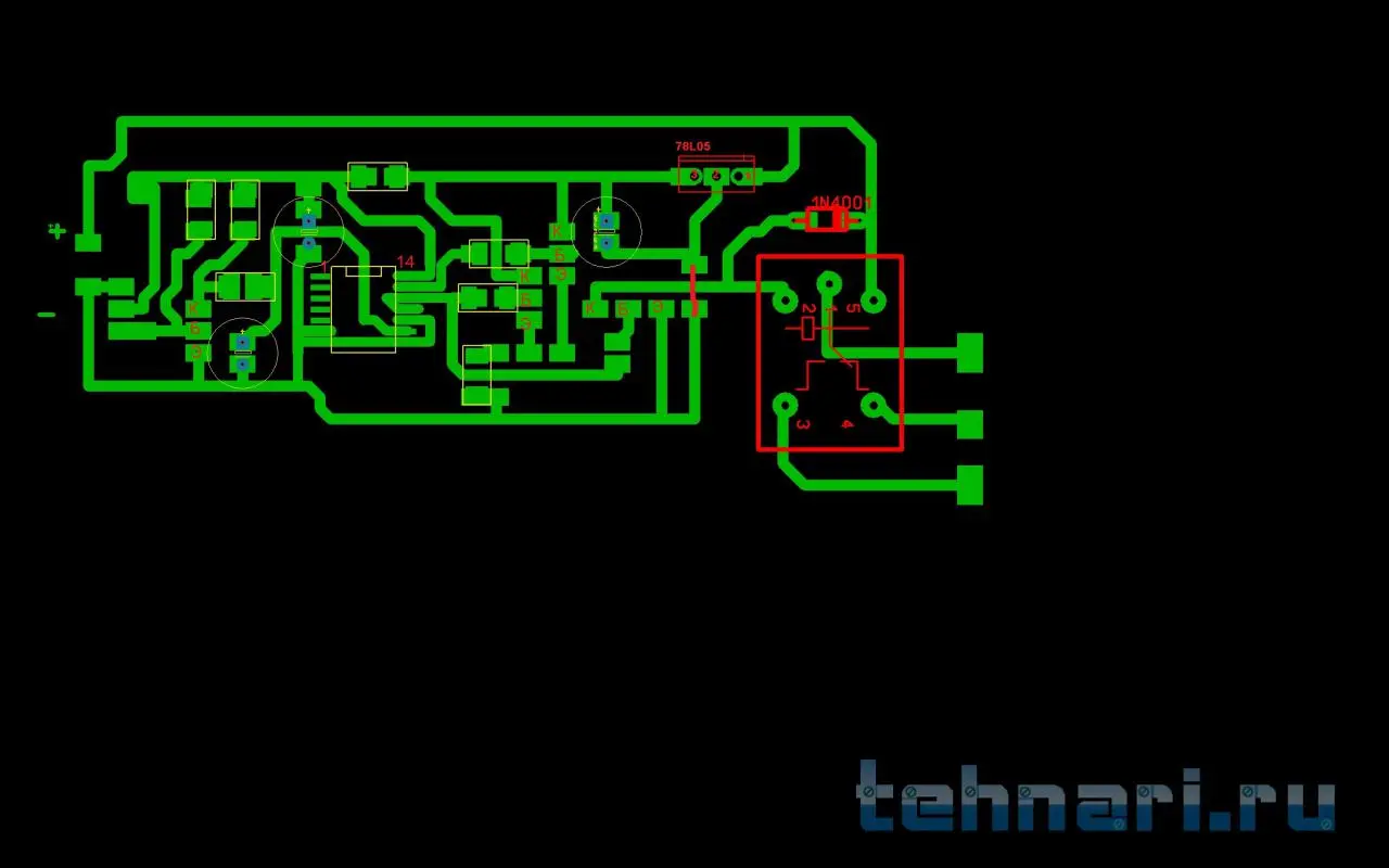

Светлана сделал все то что Вы сказали но ничего не изменилось. При подаче питании реле включает и больше на пульт не реагирует. монтаж проверял ошибок не нашел. ИК диод пульта при нажатии кнопки загорается. Поменял уже четвертую микросхему ТМ2 Что еше можно проверить?
Отключите от VT1 приёмника А1. Подключите базу этого транзистора через кнопку к минусу питания. Нажимая и отпуская кнопку триггер обязан переключаться. Если этого не происходит, ищите ошибки, пока не найдёте...
Проверьте пожалуйста печатную плату .Вроде ошибок нет. Но все равно не работает.
    21.7 KB · Просмотры: 112
