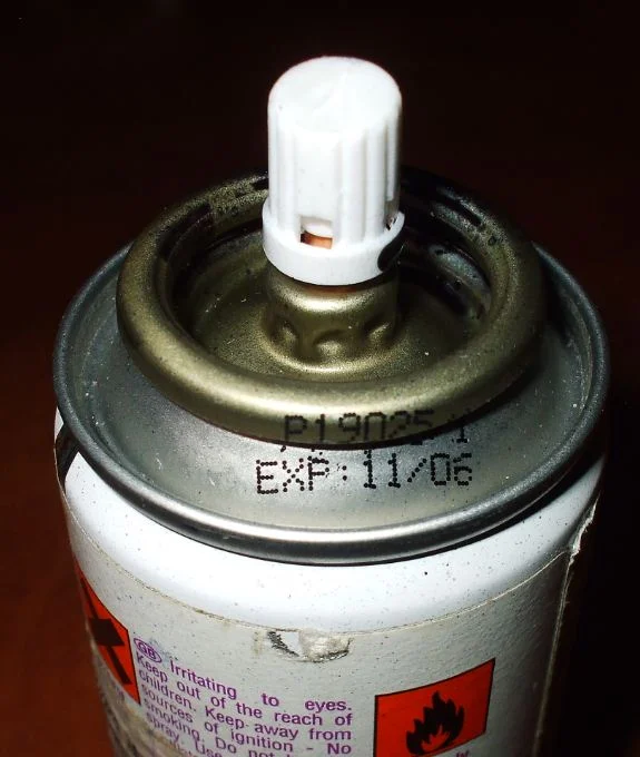

Перед концом зимы, в связи с «внезапной» растратой личного запаса плёночного фоторезиста, вспомнил про завалявшийся баллончик Positive 20.
Гарантийный срок годности, если верить надписи, истёк в ноябре 2006г. Но лак оказался вполне работоспособным. Несмотря на тот факт, что всё основное время хранился на полке в холодильнике и прошлое лето провалялся в жарком шкафу лоджии, которая выходит окнами на солнечную сторону.

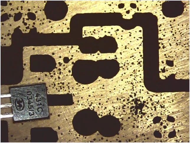

За последнее время этим лаком сделал несколько печаток. Поливал прям внаглую холодным, после холодильника, не подогревая баллончик. Забыл его не двое суток в комнате и фоторезист резко скончался, оставляя на полигонах и дорожках дыры и пробелы. В общем то удивился долгоживучести фотолака от Берлин Хими.
