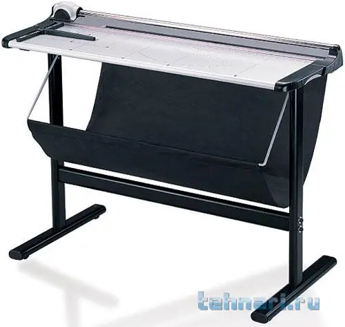

Вот таким роликовые резаком на работе чертежи кромсаем :))
    16.4 KB · Просмотры: 91
Виталь, вручную что ли? У меня на это дело плоттер на работе )
Вась, плоттер у нас не режущий. Обычный HP T520, 60 см. Мы же не рекламой занимаемся) А когда с рулона печатаешь, все равно края подрезать надо, ибо форматы часто нестандартные.
